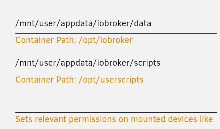

Create a script with the following content:
#!/bin/bash
apt-get update
apt-get -y install libpcap-dev
And save it under /mnt/user/appdata/iobroker/scripts/userscript_everystart.sh.
The ioBroker container executes this script if it exists. Credits go to @ich777. He found the line ;)

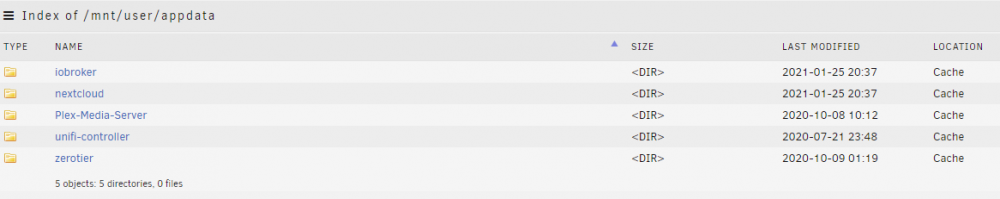

Hast du den Appdata Share mal mit und mal ohne Cache konfiguriert? Der Pfad /opt/iobroker verlinkt auf /mnt/user/appdata/iobroker/data:
Dort werden die Dateien bei der Installation reinkopiert.

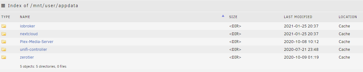

Also welche Cache Option hat "appdata"?
Wenn du bei den Freigaben rechts auf den Ordner klickst um die Dateien in "appdata" anzuschauen, welchen Standort habe sie? Nur Cache, eine bestimmte Disk, beides?
So sieht die Freigabe aus. Bin auch schon am überlegen ob ich das Board wieder austausche.... Nutze eine Ryzen 5 3600
Edited by platoboos
Beides versucht ohne Erfolg
Mach das bitte nicht. Ich hab nur gefragt ^^
Wenn du im laufenden Betrieb den Cache deaktivierst, dann kann der Container nur noch auf /mnt/disk1/appdata oder /mnt/disk2/appdata zugreifen. Die Dateien auf /mnt/cache/appdata kennt er dann nicht mehr. Der Container installiert sich also neu oder weil er gerade noch läuft, meldet er "ich kann nichts finden, Fehler".
Daher bitte niemals die Cache-Einstellung ändern, wenn VMs oder Docker-Container noch laufen.
Nutzt du einen Cache mit zwei SSDs? Dann stoppe in den Einstellungen den Docker-Dienst, stell appdata beim Cache auf "Bevorzugen" und starte den Mover. Dieser schiebt dann denn kompletten appdata Ordner auf die SSDs. Wenn er damit fertig ist, darfst du unter "Speicherort" nur noch "cache" lesen dürfen. Erst danach startest du wieder den Docker-Dienst.
Warum sehe ich denn auf deinem Screenshot unter appdata keinen iobroker Ordner? Hattest du den Container schon wieder gelöscht oder hat der erst gar keinen Ordner erstellt? Das wäre tatsächlich komisch. Ich habe ihn gerade testweise unter 6.8.3 installiert und der Ordner wurde erstellt:
Das ist bei mir alles im "docker" Ordner
Achso. Das kannst du dir sparen. Da der appdata Share nur von Docker genutzt wird.
Lösch mal den ioBroker Container und lösch die ioBroker Dateien. Entweder von Hand oder mit dem CleanUp Appdata Plugin. Dann noch mal schauen ob die Dateien wirklich gelöscht sind. Danach kannst du den Container wieder installieren. Hat es jetzt geklappt?
Übrigens solltest du den Cache von appdata entweder deaktivieren oder bevorzugt wählen (und dann natürlich regelmäßig Backups machen). Die Dateien auf Array und Cache verstreut zu haben, bringt dir ja nichts, da sie alle schlussendlich auf dem Array landen werden.

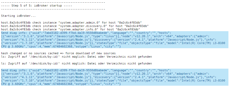

Hast du eine Idee was da falsch läuft? Ich verstehe zb nicht warum der auf den Pfad /dev/disk/by-id zugreift?!
4 hours ago, mgutt said:
@ich777
Nicht wirklich, kenn mich wie gesagt nicht richtig mit ioBoker aus, gibt's da evtl Plugins die auf die Disks zugreifen wollen damit zB eine Übersicht im Dashboard ersichtlich ist?
Ihr könntet ja mal versuchen den Pfad /dev/disk/by-id vom Host in den Container mit read only zu mounten (aber wirklich im Read only da der evtl dann was in Unraid zerschießen kann).

I installed the docker, no changes except putting it on a custom bridge network, but it seems to get stuck on Step 5
Tail of log:
----- Step 5 of 5: ioBroker startup -----
Starting ioBroker...
host.542b55ffc9ab check instance "system.adapter.admin.0" for host "a2e2a3097bbf"
host.542b55ffc9ab check instance "system.adapter.discovery.0" for host "a2e2a3097bbf"
host.542b55ffc9ab check instance "system.adapter.info.0" for host "a2e2a3097bbf"
Then just sits here. Any thoughts? Something about the hostname change.
It was previously, but I did delete the appdata folder between installs.
17 hours ago, tknx said:
Then just sits here
I tested it with br0 and it works for me:
Only the WebGUI entry in the dropdown was missing so I opened IP:8081 manually.
