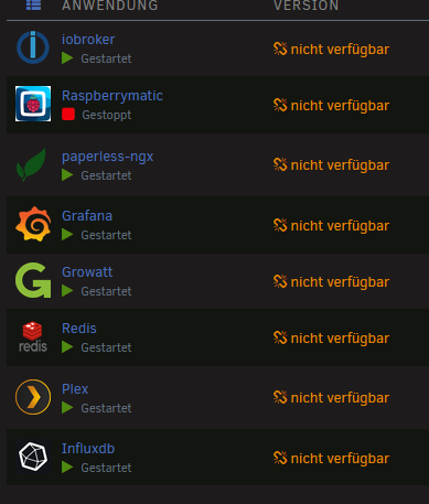

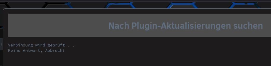

  5. Kurze Rückmeldung: bei Unifi konnte kein Fehler/Problem identifiziert werden. Ein Neustart von Unraid hat das ganze nun offenbar behoben.
  6. auf was will unraid den zugreifen? Dann find ich vielleicht was im Log oder kann testweise mal explizit freigeben.
  7. Nein... bei den Dockern kommt überhaupt nix und bei den Plugins folgendes:
  8. Keine Ahnung seit wann das ist, aber scheinbar kann ich da auf irgendwas nicht zugreifen. Ausser (unifi) Switch Update gabs in letzter Zeit eigentlich keine Änderungen. Wo kann ich da ansetzen?

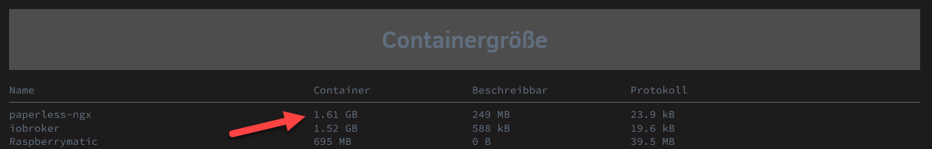

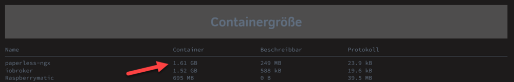

  11. Wie man in meinem Beispiel sieht: eben doch nicht unerheblich. Die 20GB sollten normal für sehr viele Docker reichen. Denk die bekommt man normal nicht voll, wenn alles richtig läuft.

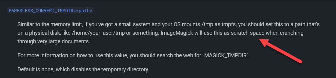

  12. Natürlich nicht nur paperless, sondern alle 😂 Ist aber doch erschreckend, das die so ne Aktion dann alles lahmlegen kann. Hätte ich nicht (unbewusst) abgebrochen, wären mir wahrscheinlich alle Docker abgeschmiert.
  13. Dokument hatte ca 130MB Im paperless log kam beim einlesen: [WARNING] [ocrmypdf._validation] The output file size is 1.83× larger than the input file. gefolgt von 100x [WARNING] [ocrmypdf._exec.tesseract] [tesseract] lots of diacritics - possibly poor OCR Hätte jetzt aber erwartet, das bei Abbruch oder Neustart temp Ordner aufgeräumt wird. Bisher war meine Containergröße immer bei 5GB, wobei ich das jetzt auch nicht wöchentlich überprüfe. Ohne Fehlermeldung in Unraid wärs mir jetzt nicht mal aufgefallen.
  14. danke euch... hab alles in /tmp mal gelöscht. Sieht wieder gut aus. Muss ich mal beobachten ob das jetzt echt nur an dem einen Dokument lag oder ob der sich langsam füllt..
