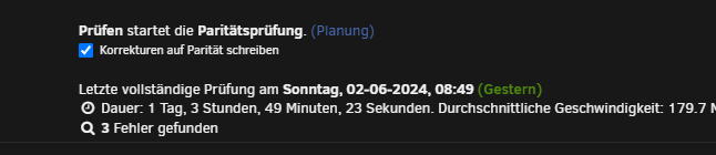

Das irritiert mich, die Paritätsprüfung sagt 3 Fehler gefunden. Unter Array Datenträger wird bei keiner Platte ein Fehler angezeigt. Ich weiß nun nicht was hier richtig ist. Macht es Sinn die Paritätsplatte mal Formatieren damit diese Neu aufgebaut wird? gruß

Danke für die Antwort. Es wurde ja wieder 3 Fehler gefunden obwohl ich ja vorher schon die Paritätsprüfung mit "Korrekturen auf Parität schreiben" /angekreuzt durchgeführt hatte. Sprich das war nun ein weiterer Durchlauf mit exakt der gleichen Anzahl. Dies sollte dann ja eigentlich nicht mehr vorhanden sein wenn diese doch per Korrektur auf die Parität geschrieben wurden oder nicht? Kann man den nachvollziehen ob die Korrekturen überhaupt geschrieben wurden, dann könnte man ausschließen ob es andere oder doch die gleichen Fehler sind. Im Main Tab werden "0" Fehler angezeigt. Gruß

Hallo, bei der letzten Paritätsprüfung wurden 3 Fehler gefunden. Nun mache ich einen erweiterten Smart-Selbsttest, um die Quelle des Fehlers zu finden. Nun habe ich noch eine Frage zum Schreiben der Korrekturen auf die Paritätsplatte, in der Übersicht (Bild Pari.png) steht das Korrekturen geschrieben werden soll, geht man nun mal in die Planung steht dort (Bild Pari2.png) das die Korrekturen nicht auf die Paritätsplatte geschrieben werden. Was ist nun richtig oder handelt es sich hier um verschiedene Einstellungen? Als nette Spielerei kann man die Paritätsprüfung auch an bestimmten Tagen, wie z. B. von Fr., durchführen. bis Sonntag? Vielen Dank.
