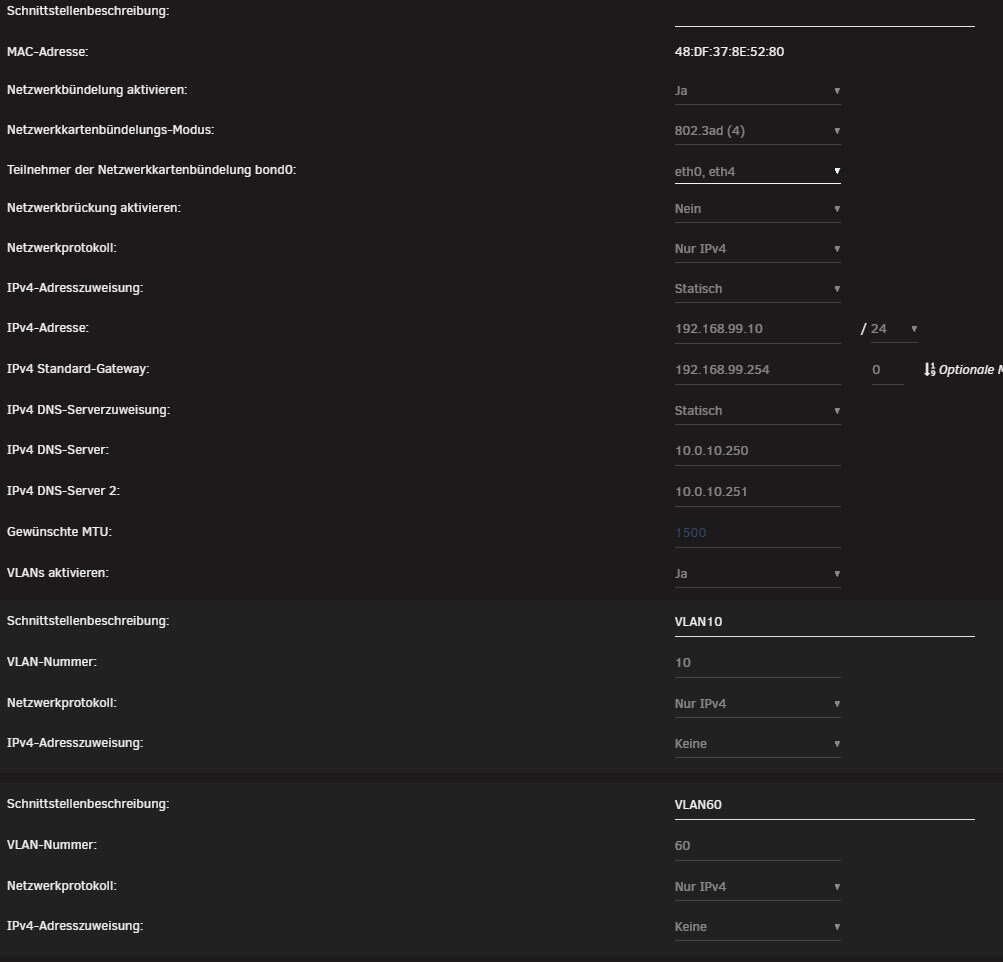

  2. Moin, das ist richtig sorry das ich das nicht erwähnt hatte, ich hab ein Ubiquiti Netzwerk. 🙂 Also kann ich getrost die Warnung aus meinem Netzwerk ruhigen Gewissens vernachlässigen. Danke euch beiden für eure schelle Antwort und Hilfe.
  3. Moin zusammen, hab ein kleines Netzwerk Problem mit meinem Unraid System. Ich benutze Unraid in der Version 6.12.10. Mein Netzwerk Ports benutzen ein LACP über 2 Ports. Nun habe ich auch VLAN auf dem LACP Default VLAN MGMT und 2 Tagged VLANs 10 und 60 Jetzt zu meinem Problem, mein Netzwerk sagt mir das zwei Systeme mit der gleichen IP im Netz sind. Es handelt sich hierbei um die IP vom Unraid Server es ist einmal bond0 mit einer MAC Adresse und vhost0@bond0 mit einer anderen MAC Adresse. Ich würde das gerne in Ordnung bringen aber finde gerade nicht wie. 😞 Vielleicht hab Ihr eine Idee dazu. Hier ein Ausschnitt vom Befehl "ip add" Hier noch ein Bild von meiner Netzwerk konfig im Unraid: Ich kann gerne noch ein paar Infos Posten wenn diese benötigt werden. Danke im Voraus für eure Ideen.

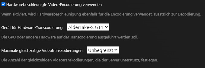

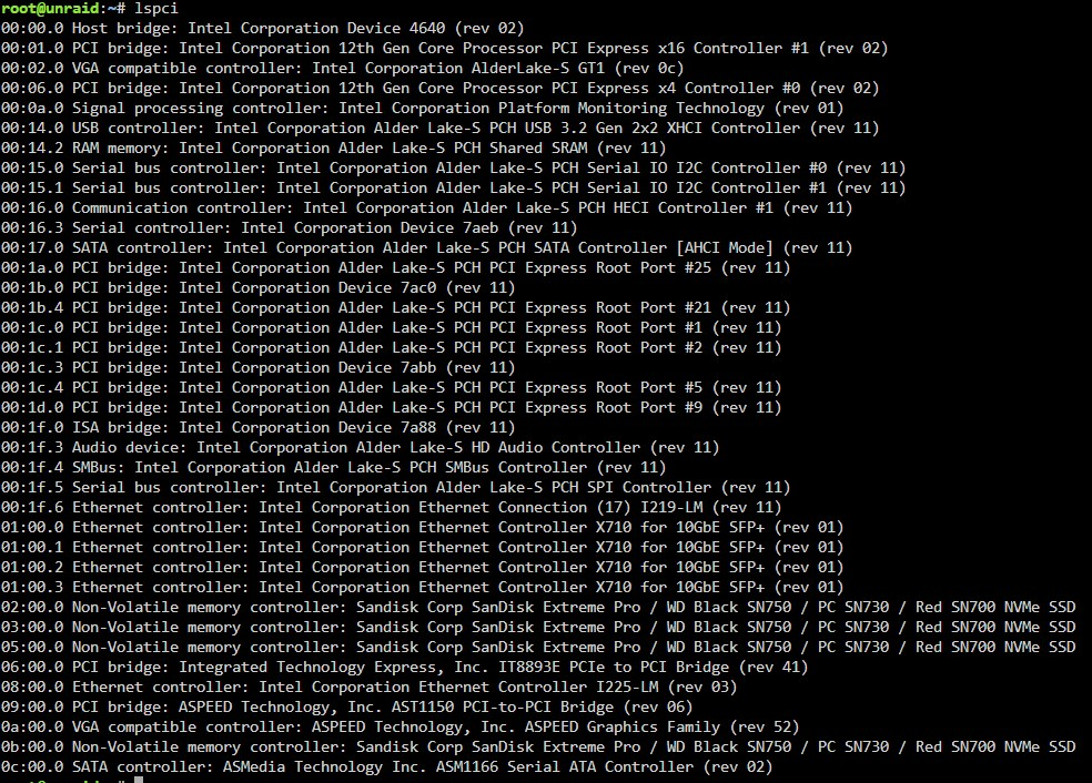

  5. Moin zusammen, ich denke mein Unraid hat ein kleines Problem bezüglich Hardware Unterstützung oder Treiber laufen nicht richtig. Ich habe folgende Hardware: Mainboard: Supermicro X13SAE-F , Version 1.02 CPU: i5-14500 also Raptor Lake iGPU: Intel® UHD Graphics 770 Nun habe ich gestern mal Plex installiert und die iGPU mit folgendem Befehl --device='/dev/dri/renderD128' durchgereicht beim zuweisen wird mir folgendes angezeit. Das hat mich ein wenig verwundert, und hab mir dann mal einen lspci anzeigen lassen: Vielleicht sehe ich das ja falsch aber ich sehe hier nur Alder Lake-S und nicht Raptor, ich wollte wenigstens euch mal fragen ob das so normal ist oder hier doch ein Fehler vorliegt. Danke im Voraus für Rückantwort.

  8. So, Mainboard X13SAE-F, CPU i5-14500 und DDR5 RAM ist da. Nun die Bios und Firmware (BMC) sind erledigt. Nun denke ich beginnen die Probleme, UNRAID sieht die iGPU nicht 😞 Im lspci sieht das System nur die ASPEED VGA vom BMC 😞 Wisst Ihr ob das UNRAID mit dem CPU (iGPU) schon klar kommt? Danke für eure Hilfe.
