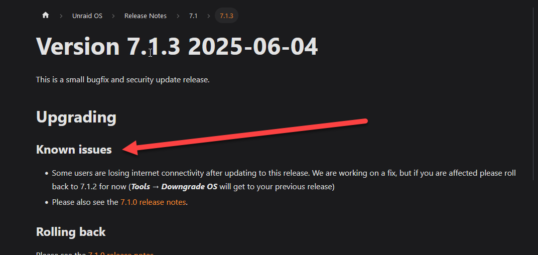

  4. Also genauso lange wie beim TE... Bei mir kommt der "START" mit 7.1.3 sofort. Keine Verzögerung

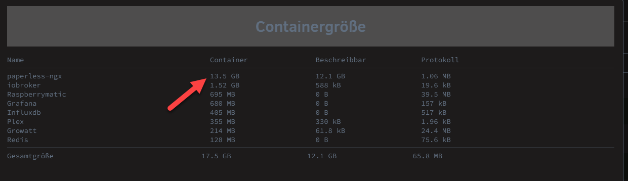

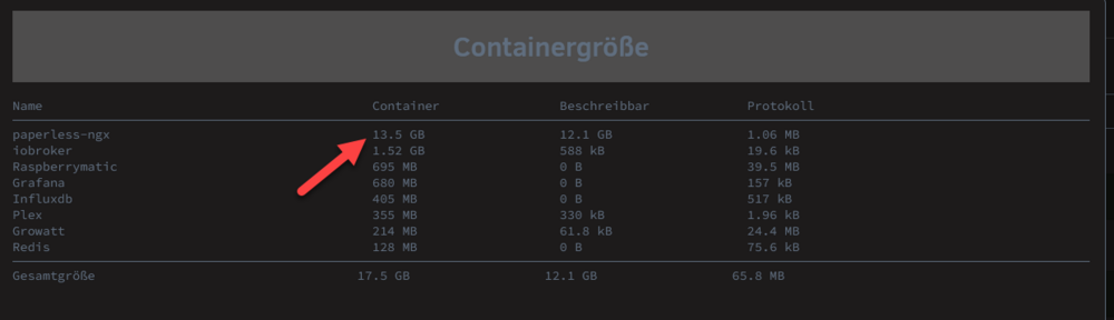

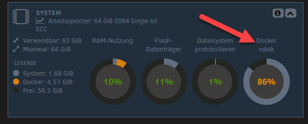

  11. Wie man in meinem Beispiel sieht: eben doch nicht unerheblich. Die 20GB sollten normal für sehr viele Docker reichen. Denk die bekommt man normal nicht voll, wenn alles richtig läuft.
  12. Natürlich nicht nur paperless, sondern alle 😂 Ist aber doch erschreckend, das die so ne Aktion dann alles lahmlegen kann. Hätte ich nicht (unbewusst) abgebrochen, wären mir wahrscheinlich alle Docker abgeschmiert.
  13. Dokument hatte ca 130MB Im paperless log kam beim einlesen: [WARNING] [ocrmypdf._validation] The output file size is 1.83× larger than the input file. gefolgt von 100x [WARNING] [ocrmypdf._exec.tesseract] [tesseract] lots of diacritics - possibly poor OCR Hätte jetzt aber erwartet, das bei Abbruch oder Neustart temp Ordner aufgeräumt wird. Bisher war meine Containergröße immer bei 5GB, wobei ich das jetzt auch nicht wöchentlich überprüfe. Ohne Fehlermeldung in Unraid wärs mir jetzt nicht mal aufgefallen.

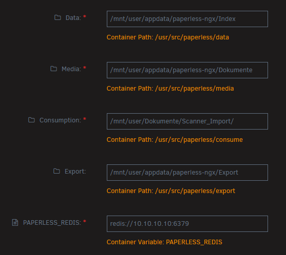

  14. danke euch... hab alles in /tmp mal gelöscht. Sieht wieder gut aus. Muss ich mal beobachten ob das jetzt echt nur an dem einen Dokument lag oder ob der sich langsam füllt..
  15. Hab heute ein sehr großes Dokument reingehauen... Da hat er aber gefühlt Stunden rumgerödelt und hab dann abgebrochen. Kann das auch der Grund gewesen sein?
  16. und kann da alles raus? Sollte man {tmp auch nach aussen mounten?
  17. das ist schon klar... aber irgendwas muss ja anders sein, da es jetzt schon jahrelang wunderbar funktioniert. Hab vor Kurzem auf 7.1.3 gezogen und paperless auch noch aufs aktuelle...
  18. Ich nutze eigentlich schon lange paperless und hab in letzter Zeit auch nicht besonders viele Dokumente hinzugefügt. Meine Containergröße lag eigentlich immer so um ~5GB Nun habe ich zig Meldungen erhalten, das die Containergröße ansteigt und inzwischen ist sie bei 86% Wie finde ich denn raus, was da gerade falsch läuft? Hab vor Kurzem auf die aktuelle Version gezogen, aber keine Ahnung ob´s da losging...
