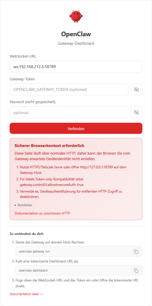

    Also ich habe mal versucht OpenClaw über den Official Container aus den CA zu instalieren. In der Installation habe ich über das Unraid Terminal mit openssl rand -hex 24 den Gateway Token erstellt und ansonsten nichts weiter eingetragen. OpenClaw wird zwar installiert, aber wenn ich die WebUI öffne wird mir zwar OpenClaw angezeigt, abe ich komme da nicht weiter. Ich denke mal ich muß in den Container Einstellungen doch noch mehr ausfüllen - oder?

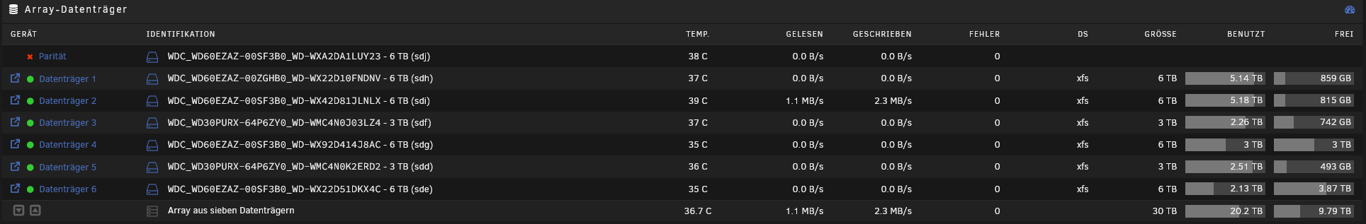

  6. Guten morgen...so mein System läuft wieder. Die deaktivierte Parität Festplatte wurde in 1 Tag und 8 Stunden neu Synchronisiert. Alle Platten sind Fehlerfrei laut Unraid! So nun läuft mein System also wieder oder könnte....nun habe ich aber gesehen das in meinen Docker Einstellungen steht: Docker Daten-Stammverzeichnis:btrfs vDisk Kann ich das dort einfach auf XFS vDisk umstellen oder könnte das Probleme machen? Meine Datenträger laufen alle auf XFS - außer mein Cache, der läuft auch auf btrfs <- hatte mich @DataCollector drauf hingewiesen. Ich habe mir da ja nie vorher Gedanken drüber gemacht, war froh das Unraid läuft. Jetzt bin ich aber an einem Punkt, wo ich ggf. ja etwas ändern könnte und mit euren Empfehlungen auch mein System optimieren könnte, oder Fehler in der Erst-Konfiguration ändern kann. Wie ändere ich beim Cache das Format auf XFS

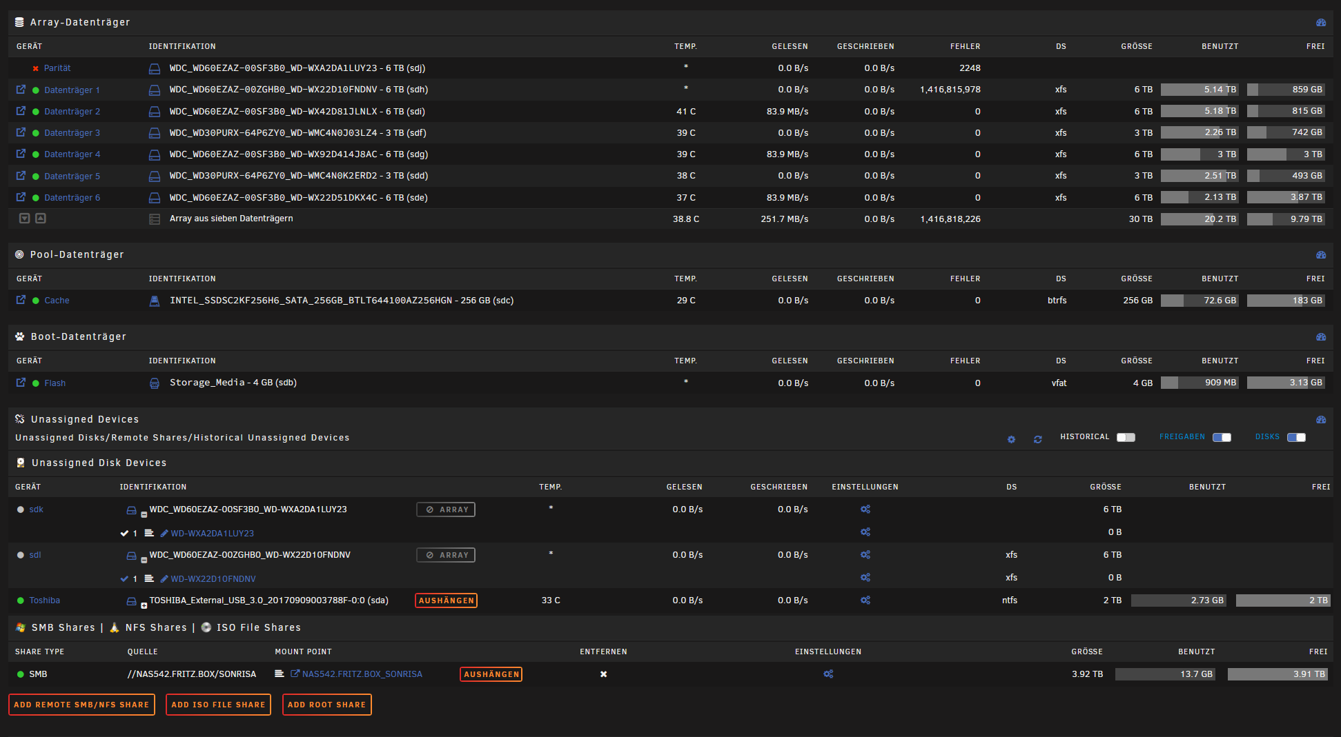

  7. Das System hat leider den Check nicht beendet, daher habe ich das System herunter gefahren. Nun hab ich es wieder hochgefahren und lasse den Kurz-Selbsttest über die Parität Platte laufen. Mal sehen was passiert. Ich habe meine anderen Platten auch auf XFS - da macht es wohl Sinn den Cache auch als XFS zu Formatieren. Habe gerade über Start - Cache mal in die Einstellungen geschaut, da ist btrfs grau eingetragen, ich kann es aber auch nicht ändern. Mein Array ist noch aus. Gehe ich recht in der Annahme das ich darunter einmal auf "löschen" gehen muss? Dahinter steht "Zuweisung ALLER Datenträger aufheben um diesen Pool zu löschen". Ich denke ich muss es erst löschen und dann neu anlagen und kann es dann im XFS formatieren, stimmt das so? EDIT: Das ist doch irgendwie seltsam, ich habe den test drüber laufen lassen und es zeigt mir an das kein Fehler vorliegt No self-tests have been logged. [To run self-tests, use: smartctl -t] No Errors LoggedAnbei noch das ausführliche Test Protokoll WDC_WD60EZAZ-00SF3B0_WD-WXA2DA1LUY23-20260602-1921.txt Wenn ich das Array aber starte sagt ir das System, das die Parität Festplatte deaktiviert ist Wie bekomme ich die wieder reaktiviert?

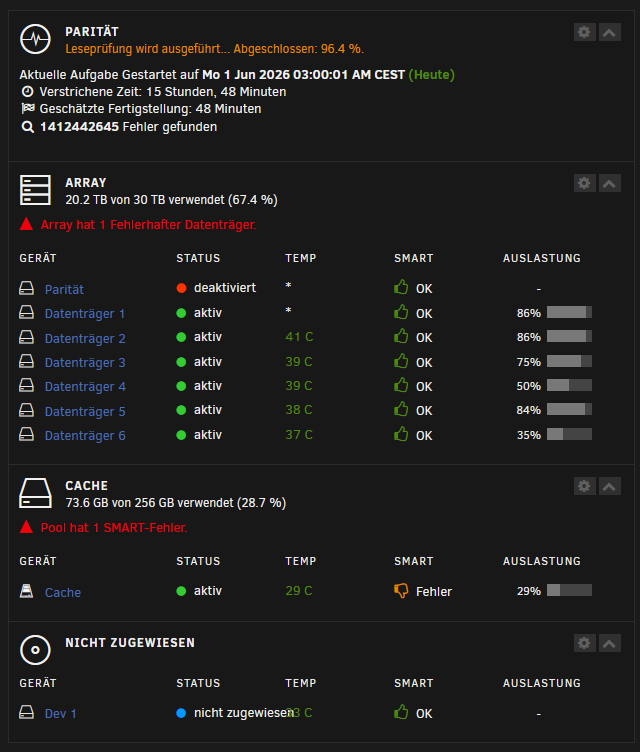

  8. Okay - danke für die Hilfestellung. Nachdem die Prüfung heute morgen unverändert bei 96,4% steht, habe ich den abbruch gewählt und hoffe, das wenn ich nach der Arbeit Heim komme, die Prüfung beendet ist. Nein ich habe kein Backup von 30TB bzw nicht von der Parität - hatte nicht damit gerechnet das ich da ein Backup bräuchte. Ich habe nur ein Backup vom USB Stick - also vom flash. Ich sollte mich echt mal mit dieser Thematik Backup beschäftigen. Ich weiß absolut nicht was ich für den "Notfall" sichern muss/sollte. Mein Unraid Server ist halt 80% Medienserver. Der Verlust von Filmen oder der Musik ist jetzt nicht so dramatisch für mich. Ja das mit dem Cache habe ich auch schon vor längeren gesehen. Ich wollte den eh mal gegen eine 1TB SSD austauschen. BTRFS - ist das schlecht? Ich habe meinen Unraid Server so installiert wie man das halt so gemacht hat vor - ich glaube zwei Jahren und habe da nichts dran verändert. Never Change a running System. Wie du merkst, ich bin halt nicht so tief in der Materie wie der großteil der User hier. DANKE
  9. Seit 2 Stunden steht der Check nun bei 96,4% und bewegt sich nicht weiter 😨 was soll ich nur tun?
  10. Irgendwas stimmte heute nicht mit meinem System. Ich habe es bereits an der Arbeit gemerkt, das irgendwas mit meinem Server sein muss - Fernzugriff machte Probleme. Daheim angekommen, habe ich festgestellt, dass DuckDNS und paar andere Apps nicht laufen und sich auch nicht starten lassen. Okay - die Paritätsprüfung läuft, aber soclh Fehler hat das auch ncoh nie verursacht. Dazu kommt das Rote X meiner Paritätsfestplatte, daher mal auf Start gewechselt und gesehen, das sowohl Parität als auch erste HDD Fehler haben bzw nicht mehr da sind. Wie kann denn das einfach so im Betrieb passieren? Hm nun läuft die Prüfung ja ne ganze Weile, gehe ich recht in der Annahme, das die Prüfung nun die Fehlende HDD nicht erfasst hat bzw. die Daten futsch sind/überschrieben sind und ich kein "Backup" mehr habe, wenn ich jetzt eine andere HDD an deren Stelle einsetzen würde? Wenn die Prüfung durch ist, werde ich mal einen Neustart vom Server machen, in der Hoffnung das sich das System fängt. Was für ein Tag....

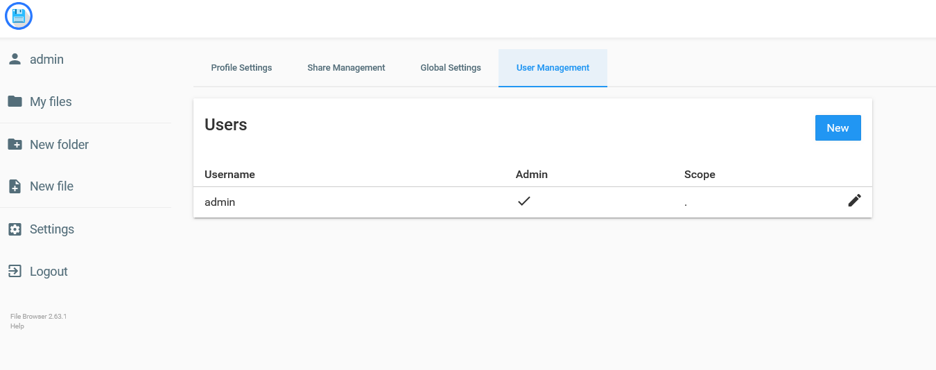

  11. Danke für den Tipp! Habe Filebrowser deinstalliert und dann neu installiert - davor aber die Sachen aus dem Hinweis durchgeführt. Die Einstellungen waren im "neuen" Template jetzt mehr, als in der Version die ich installiert hatte. Egal...es scheint nun zu funktionieren, selbst wenn ich Filebrowser beende oder das System neu starte. Danke!!
  12. In der Tat, bei dir sieht das anders aus als bei mir - bei dir sind viel mehr sachen eingetragen bzw definiert als bei mir. Bei mir sieht das lediglich so aus:

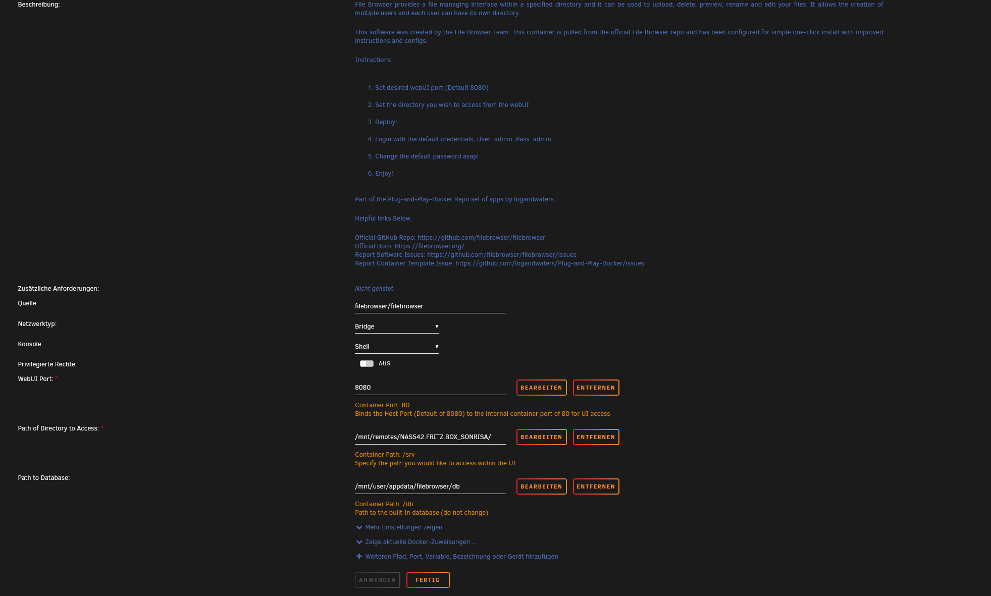

  14. @cz13 Ahhh - vielen Dank für die Aufklärung! docker run -d --name='FileBrowser-PNP' --net='bridge' -e TZ="Europe/Berlin" -e HOST_OS="Unraid" -e HOST_HOSTNAME="Tower" -e HOST_CONTAINERNAME="FileBrowser-PNP" -l net.unraid.docker.managed=dockerman -l net.unraid.docker.webui='http://[IP]:[PORT:80]' -l net.unraid.docker.icon='https://raw.githubusercontent.com/logandwaters/Plug-and-Play-Docker/refs/heads/main/file_browser_pnp/logo.png' -p '8080:80/tcp' -v '/mnt/remotes/NAS542.FRITZ.BOX_SONRISA/':'/srv':'rw' -v '/mnt/user/appdata/filebrowser/db':'/db':'rw' 'filebrowser/filebrowser' 784e596ab1a5a295a2f7865641af283b715ba2e69979052a0b1ec0a601902a09 Selbst jetzt - nachdem ich docker-run ausgeführt habe und Filebrowser sich neu gestartet hat, sind alle Benutzer weg und alles wieder auf Englisch
  15. Sorry @alturismo gibt es die Anleitung für Docker Run auch in verständlich bzw. Deutsch?
