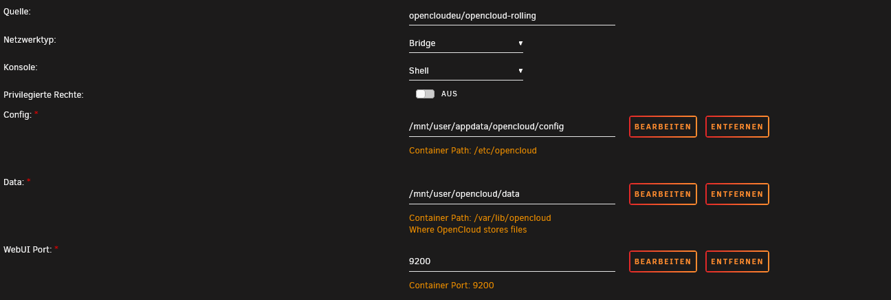

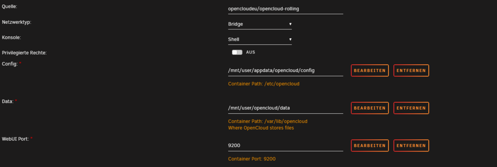

In der Tat, bei dir sieht das anders aus als bei mir - bei dir sind viel mehr sachen eingetragen bzw definiert als bei mir. Bei mir sieht das lediglich so aus:
FileBrowser-PNP kann mich nicht mehr anmelden
In der Tat ich befürchte das hab ich nicht gemacht. Kann ich das nachträglich noch durchführen?
@cz13 Ahhh - vielen Dank für die Aufklärung! docker run -d --name='FileBrowser-PNP' --net='bridge' -e TZ="Europe/Berlin" -e HOST_OS="Unraid" -e HOST_HOSTNAME="Tower" -e HOST_CONTAINERNAME="FileBrowser-PNP" -l net.unraid.docker.managed=dockerman -l net.unraid.docker.webui='http://[IP]:[PORT:80]' -l net.unraid.docker.icon='https://raw.githubusercontent.com/logandwaters/Plug-and-Play-Docker/refs/heads/main/file_browser_pnp/logo.png' -p '8080:80/tcp' -v '/mnt/remotes/NAS542.FRITZ.BOX_SONRISA/':'/srv':'rw' -v '/mnt/user/appdata/filebrowser/db':'/db':'rw' 'filebrowser/filebrowser' 784e596ab1a5a295a2f7865641af283b715ba2e69979052a0b1ec0a601902a09 Selbst jetzt - nachdem ich docker-run ausgeführt habe und Filebrowser sich neu gestartet hat, sind alle Benutzer weg und alles wieder auf Englisch

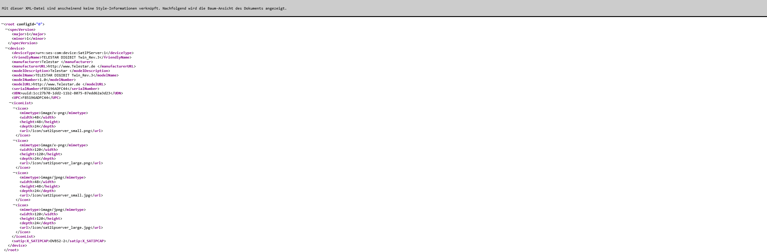

Oh jaaa das war der entscheidende Hinweis!! DANKE RUN_OPTS war/ist als Variable schon standartmässig integriert dort habe ich nun --satip_xml http://192.168.212.13:38400/description.xml eingetrageund siehe da.... Jetzt muss ich nur irgendwie die Kanäle noch rein bekommen und das irgendwie in jellyfin integrieren 🫣

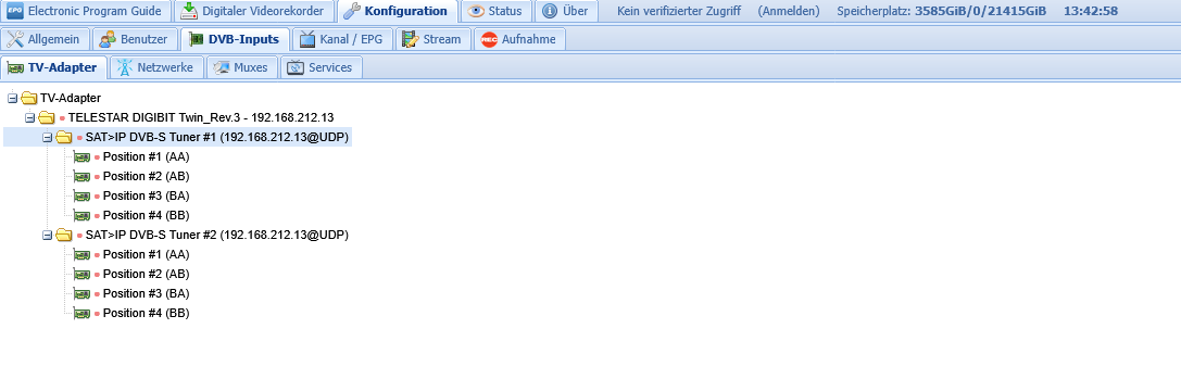

@alturismo Ich danke dir mal wieder für deinen Support! Danke auch für den Denkanstoss - du hattest natürlich recht, TVHeadend war als Bridge auf Unraid installiert, so wie es Standartmässig eingestellt ist. Ich hab es jetzt auf custom: br0 umgestellt und eine eigene Netzwerkadresse vergeben. Ich habe eine Telestar DigiTwin bei mir verbaut. Leider ist die WebUI von dem Teil so minimalistisch, das ich das nur den Status sehen kann, also ob das Dink läuft, die IP Adressen, Gateway und DNS und das System bzw die Firmware sehe und Updaten kann - was ich gestern auch getan habe und das Teil jetzt auf FW 0.3.3 läuft. Ich habe mal eine M3U Liste von Astra verwendet, dort die IP Adresse vom Telestar rein gepackt und die Datei mit VLC geöffnet und siehe da, ich kann ale Programme mir darüber ansehen. Also die Sat>IP Funktion ist gegeben. Nun müsste nur TVHeadend den Telestar noch finden, damit ich das in Jellyfin rein bekomme. Hm ich verstehe gerade echt noch nicht was du damit meinst 😉 aber ich werde mir mal die Doku vom TVHeadend Docker ansehen und auch noch einmal im Internet schauen ob es vielleicht eine Anleitung gibt wie man den Telestar mit TVHeadend betreibt. EDIT: Habe in einem Kodi Forum dazu was gefunden - glaube ich... http://<Digibit Twin IP>:38400/description.xml Nur was mache ich jetzt damit?
