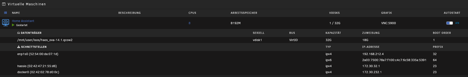

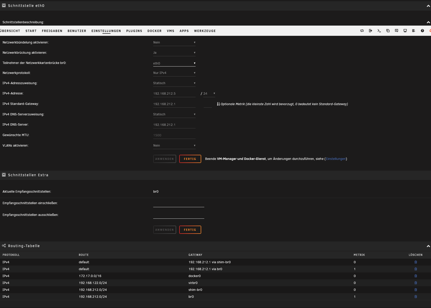

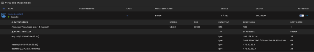

Fritz!Box 7590 zwei Mac Adressen für eine IP auf dem der Unraid Server läuft, aber nur einen LAN Port am Server

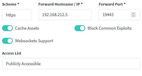

Nur gut das ich damit nicht allein bin - ich bin auch zunehmend verwirrt 😄 Ich habe die Anleitung verwendet und daher meine Unraid Ports in Unraid selbst auf 1980 und 19443 eingestellt. Ich habe aber gerade beim sichten des Video selbst einen Fehler von mir aufgedeckt. 🫣 Ich habe NGINX mit den Ports 1880 und 18443 eingerichtet und in der FritzBox aber die 1980 und 19443 eingetragen als Freigaben - das ist natürlich Blödsinn, in der FritzBox muß natürlich der Port von NGINX eingetragen werden, damit die Weiterleitung funktioniert.
Anbei mal meine beiden NGINX Einträge. Unraid: HomeAssistant: Das habe ich getan und tatsächlich hat die Fritz die Zugehörigkeit übernommen und es nicht selbstständig wieder geändert. Die Portfreigabe liegt weiterhin auf der IP/Mac Adresse die auch in eth0 steht. Wenn ich http://HA.meine-domain.duckdns.org öffnen will passiert nichts. Klicke ich die Adresse / Source in NGINX an, öffnet er die Adresse mit https und kommt auf Unraid. In der Fritz habe ich die Portweiterleitungen 80-1980 und 443-19443 für Unraid eingetragen. Muss ich die Portweiterleitung 8123 auch anlegen und wenn ja, auf die IP von Unraid oder HA? Es macht mich manchmal echt wahnsinnig, im einen Moment funktionierte das alles und im nächsten geht nichts mehr und ich weiß nicht warum 😵💫
Da sagst du was....ich verdächtige auch aktuell meine FritzBox als den Übeltäter warum meine Downloadgeschwindigkeit so masiv im Keller ist. Der Anbieter versichert mir, das es an denen nicht liegt - schickt aber trotzdem am Montag einen Techniker raus, nachdem ich eine Messkampagne mit Breitbandmessung durchgeführt habe und die Werte weit von dem entfernt liegen, was ich eigentlich haben sollte. Der Anbieter wie auch die FritzBox sagen/zeigen mit ein max Download von 106 aber raus bekomme ich gerade mal 30. Komisch ist, wenn ich zb bei Steam ein Spiel Update schafft es die 90-100 ohne Probleme 🤔 Okay Nginx funktioniert schon mal wieder zu 50% Auf meinen Unraid Server kann ich wieder zugreifen. Auf HomeAssistant (VM) leider nicht. Beide haben eine unterschiedliche IP und HA hat eine eigenständige Portfreigabe für den 8123 in der Fritz. Verwende ich nun meine Adresse die in NGINX angelegt habe, komme ich auf dem Unraid Server an 😐

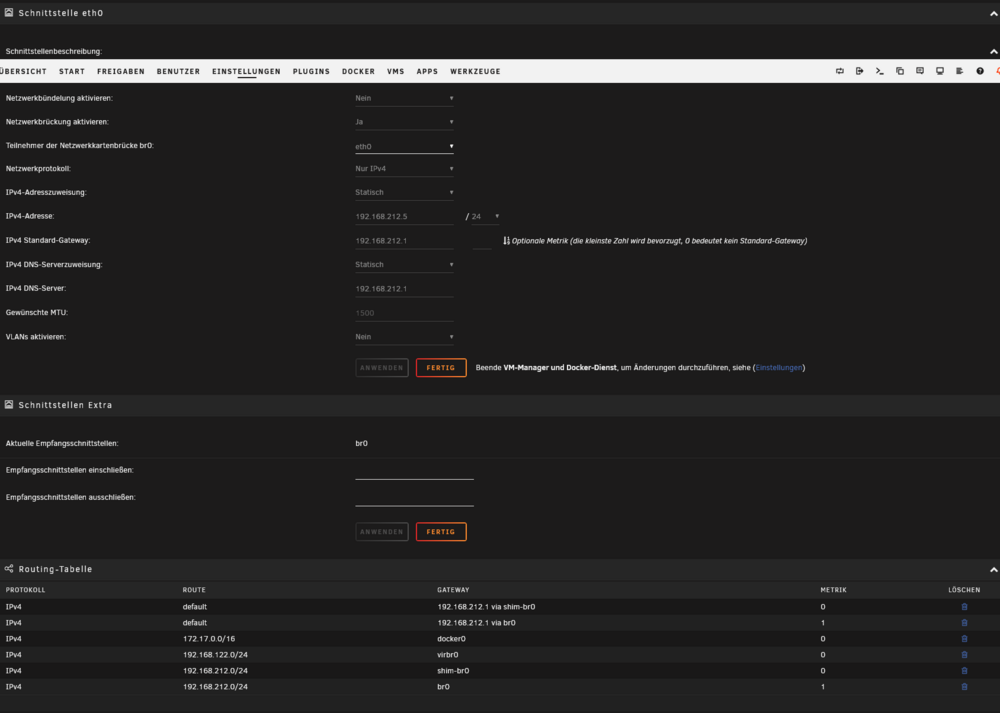

Stimmt - beides! Also NGINX Proxy Manager läuft bei mir im Bridge Mode und ja, wenn ich die Portfreigabe für den eth0 bzw die MAC Adresse auswähle eintrage, speichert er die Portfreigabe auf die zweite Mac Adresse die die FritzBox mit der selben IP Adresse für Unraid erkannt hat. Habe das was @saber1 erwähnt hat jetzt deaktiviert. Jetzt ist die zweite IP in der FritzBox weg. Musste nur noch die alte Verbindung unter Ungenutzte Verbindungen löschen und konnte dann tatsächlich den Unraid Server wieder erfolgreich mit einer Portfreigabe anlegen. So nun hoffe ich das die restlichen App´s weiterhin funktionieren 🫣
Ja aber ich brauche doch die Option das die untereinander Kommunizieren können oder? Ich glaube ich hatte diese Funktion irgendwann mal aktiviert, weil ansonsten zwei App´s nicht untereinander kommunizieren konnte. Hm war das AdGuard und HomeAssistant als Docker....puh ich weiß es nicht mehr. Da nun HA aber als VM läuft sollte, das ja auch ohne funktionieren.
