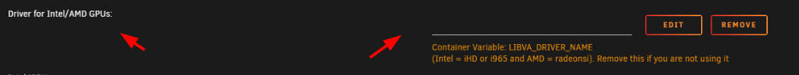

Dann hieß es die Container-Einstellungen anpassen. Da ich die Coral TPU als M.2 in einem Intel Rechner mit iGPU verbaut habe, brauchte ich nur /dev/apex0 und /dev/dri/renderD128 als Devices durchschleifen und außerdem habe ich noch die Variable "FRIGATE_RTSP_USER" ergänzt:
Die hat den Charme, dass man bei der config.yml keine realen Zugangsdaten hinterlegen muss, sondern ausschließlich die Variable. Wobei das natürlich nur funktioniert, wenn alle Kameras den selben RTSP User und Passwort verwenden.

  8. Warum zeigt der unter System > GPUS den Fehlertext "intel-vaapi - There was an error getting usage stats. This does not mean hardware acceleration is not working. Either your GPU does not support this or Frigate does not have proper access to get statistics. This is expected for the Home Assistant addon." an. Wie kann ein Fehler "expected", also ein erwarteter Zustand sein. Was sind denn die Voraussetzungen, dass Frigate hier was anzeigt?!

zu 8. Hier wird die Auslastung der iGPU angezeigt:

Hallo zusammen, ich bekomme meine config in Frigate nicht so richtig hin. CPU only läuft es halbwegs aber meine Versuche die iGPU meines 8700k zu nutzen, schlagen fehl.
Aktuell sieht der Teil so aus:
detectors:
  ov:
    type: openvino
    device: GPU
    model:
      width: 300
      height: 300
      input_tensor: nhwc
      input_pixel_format: bgr
      path: /openvino-model/ssdlite_mobilenet_v2.xml
      labelmap_path: /openvino-model/coco_91cl_bkgr.txt
und ich muss den Container als privileged laufen lassen damit es halbwegs klappt aber es bleibt bei bootloops.
Das ist die Einstellung des Containers in Unraid
Das sind die Logs aus dem Container

16 hours ago, alturismo said:
naja, warum füllst du das nicht aus ?
Danke für den Input, ja es war zwischenzeitlich mal ausgefüllt, dann dachte ich wohl zwischenzeitlich es könnte der Grund für den Fehler sein.
Ich habe iHD nun wieder hinzugefügt und privileged entfernt.
Ich teste und schaue ob zumindest das privileged Thema gelöst ist.
Ob iGPU damit funktioniert weiß ich damit noch nicht.
