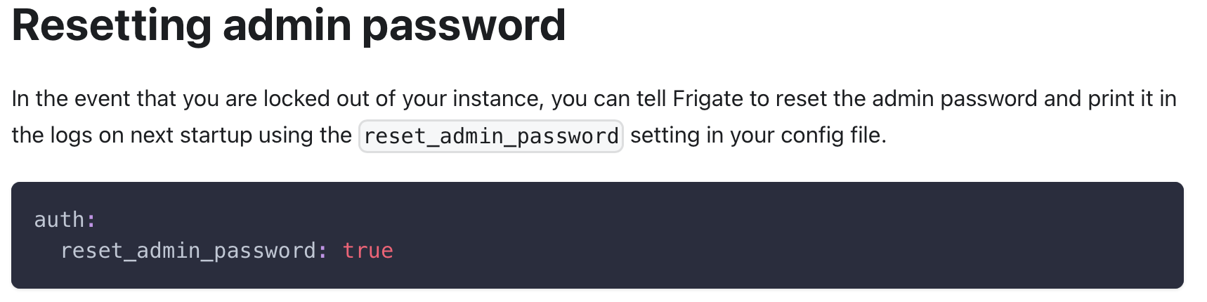

Hallo,
ich habe frigate installiert, werde beim Aufruf der Webseite aber nach User und Passwort gefragt?
Was muss ich denn da eingeben? Konnte dazu nichts finden.
Danke euch.
@k3vbert danke schon mal für den Schupser in die richtige Richtung.
Hab jetzt den Container einfach noch mal neu installiert, im Log kann ich aber auch hier nichts finden, was nach einem Login/Passwort aussieht!?
In der Hilfe steht ja
"Onboarding
On startup, an admin user and password are generated and printed in the logs. "
Irgendwie leider ziemlich komisch gelöst!?

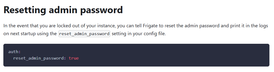

Kann mich ehrlicherweise nicht mehr erinnern wie ich das gelöst hatte, aber ich greife über Port 5000 (bei mir zugewiesen 5001) zu, und dort ist keine Authentication nötig.
Ansonsten:
Edited by k3vbert
und vorher auch /appdata/Frigate... gelöscht ? schätze mal der legt ja da was ab.
oder, wenn du den Link weiter liest (config sollte unter /appdata/... liegen)
Somit konnte ich einen clean install machen, danke dir.
Mir war nicht bewusst, dass nach dem Löschen noch Config Dateien übrig bleiben.
Nun kann ich weiter experimentieren. 😁

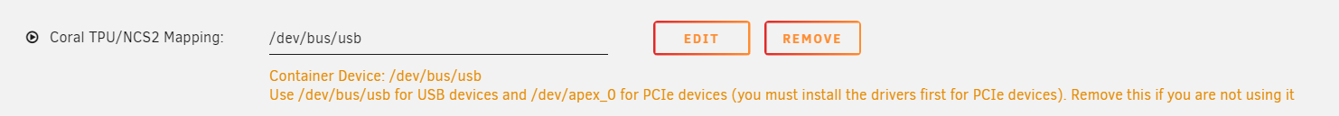

On 9/17/2024 at 8:36 AM, SimonF said:
There is no support for docker currently as not sure there is hooks for start etc that would allow changes to config.
For my frigate with Coral USB i have the following mapping so I dont have this issue. But does mean has access to all usbs.
Das ist ein guter Tip und funktioniert tatsächlich - einfach nur den Pfad eingeben und hinter usb kein Slash setzen - Frigate findet tasächlich auch so den Coral USb Stick

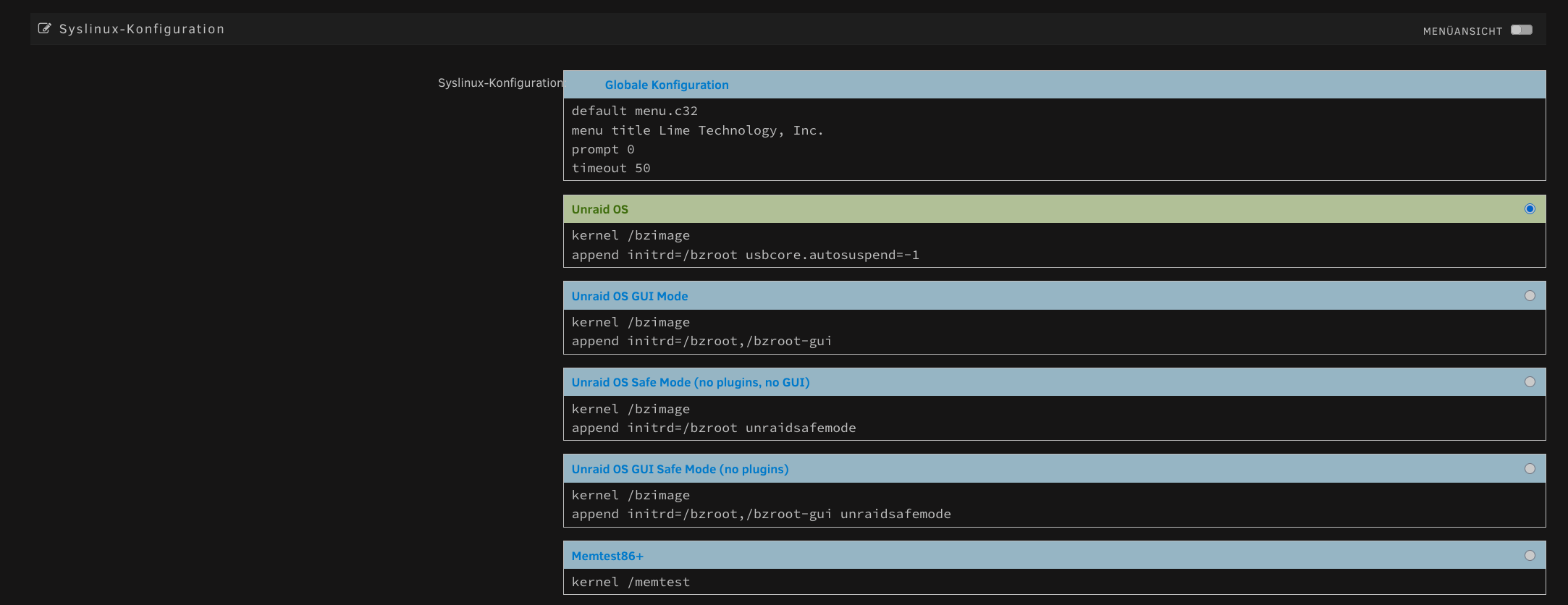

On 1/3/2025 at 12:52 PM, faxxe71 said:
Weiters lief der Coral bei mir nur stabil, wenn ich dieses Unraid Boot Flag setze:
usbcore.autosuspend=-1
Wo hast du das eingetragen??
Im Start Menü auf den "Flash" USB Stick klicken dann kommt man zu den Syslinux Start Befehlen.
