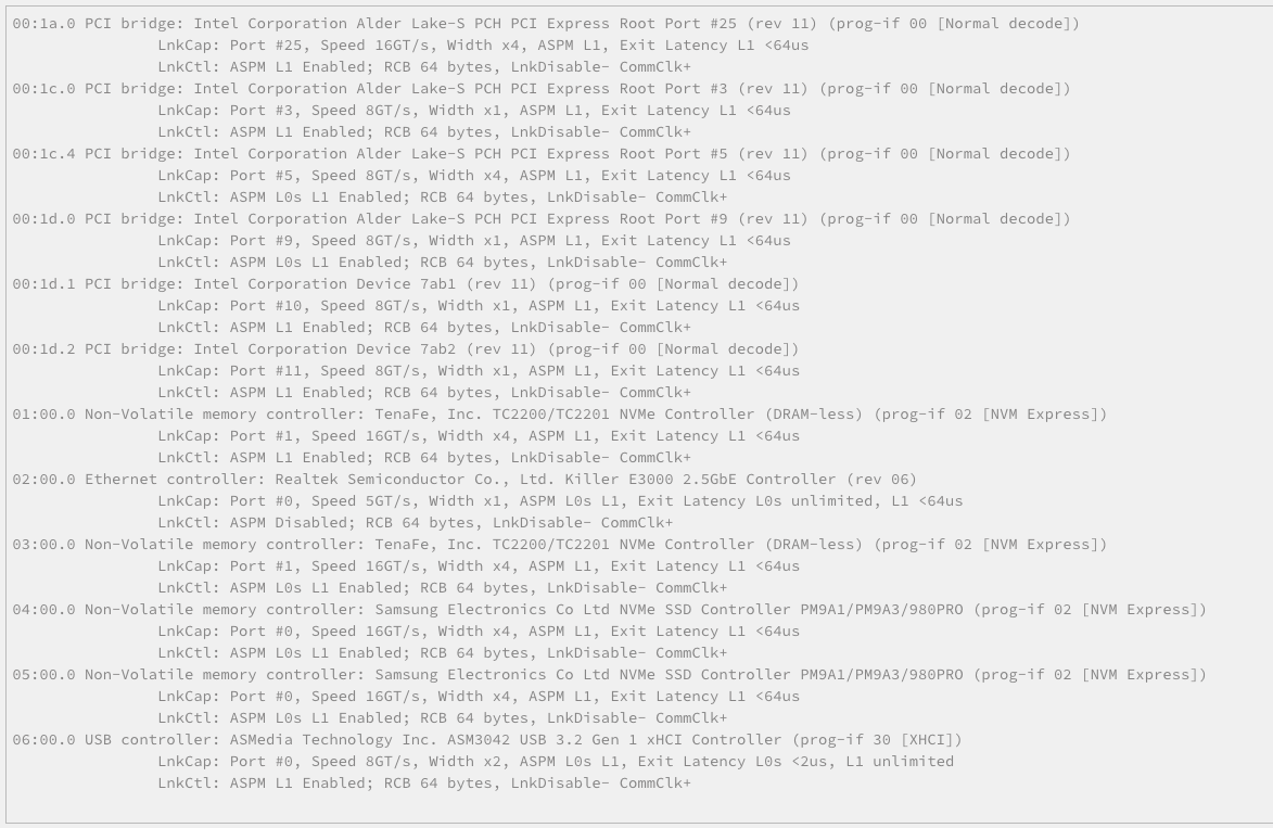

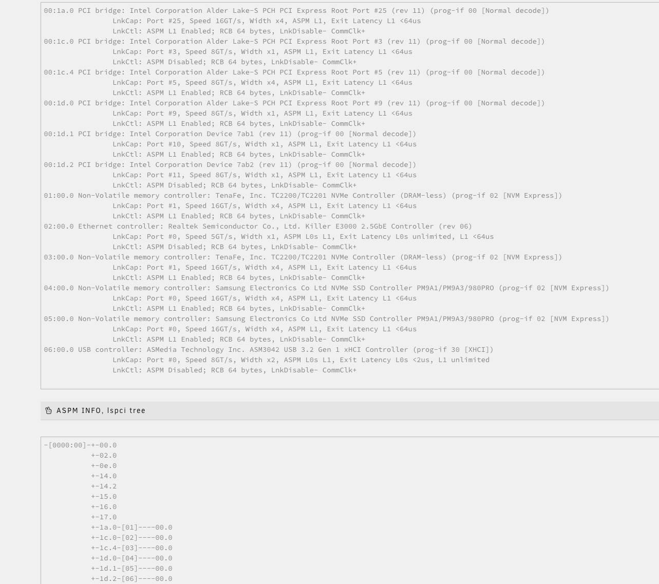

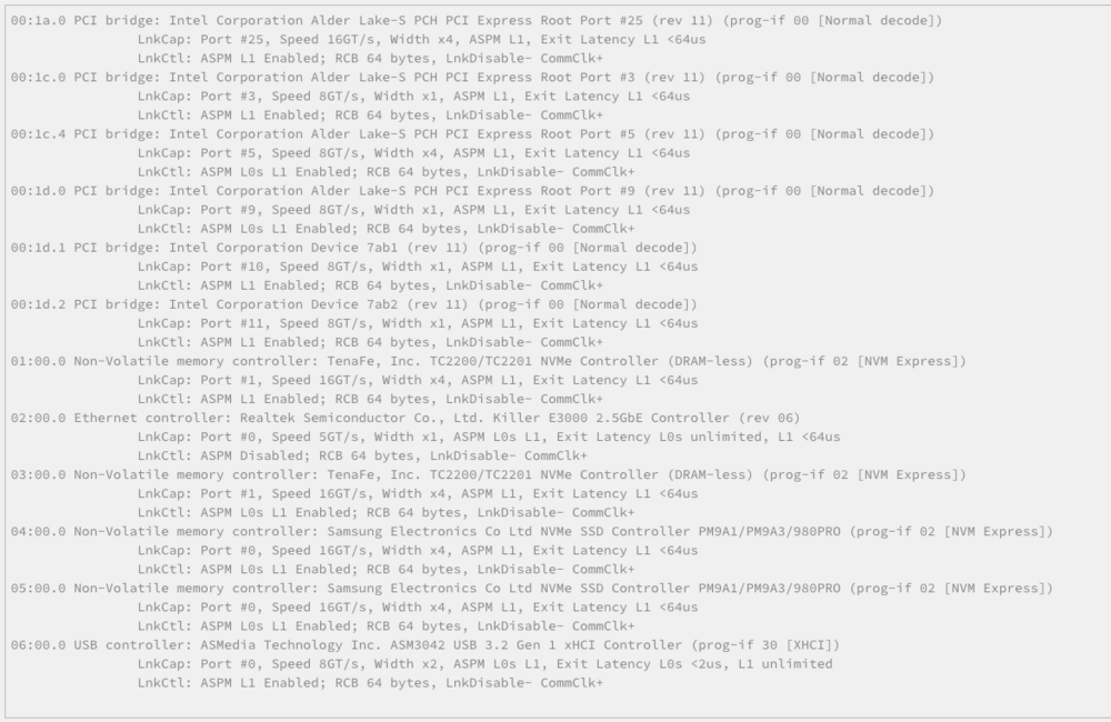

  3. herzlichen Dank für euer Rückmeldung Ich habe nun auch noch ein paar Änderung vorgenommen z.B. den USB Stick in den USB2 Steckplatz gesteckt. Und auch die Realtek Ethernet ASPM auf enable bekommen. Jetzt bin ich zwischen 28 & 35 Watt mit Spin down der Festplatten. Zur Frage welche NVMe ich am Controller habe sind Samsung SSD 980 Pro

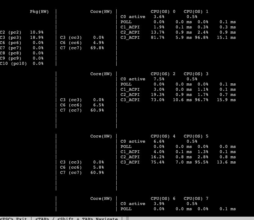

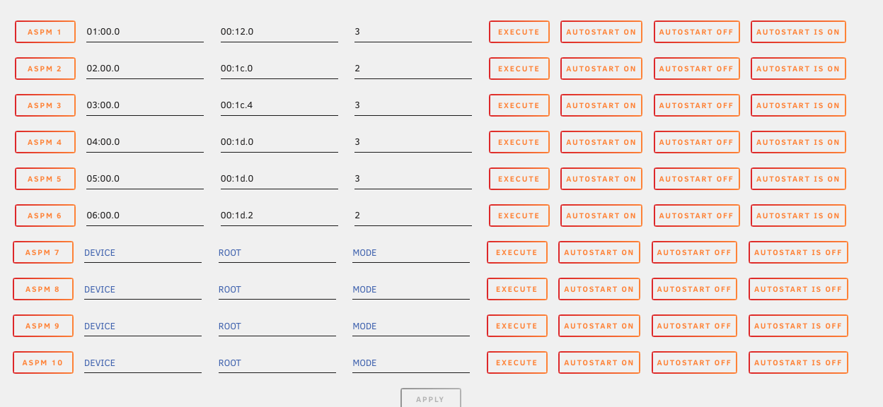

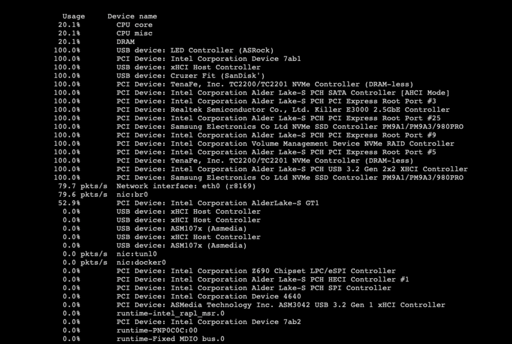

  4. Hallo alle zusammen, da bin ich noch einmal und brauche eure Unterstützung. Mein nacktes System lief zwischen 20-25 Watt. Und jetzt nachdem ich es in Produktiv genommen habe liegt er zwischen 35-50 Watt. Vielleicht hat jemand noch eine Idee woran ich was schrauben kann, um den Verbrauch niedriger zu bekommen. Was hat sich geändert ? Einbau in Gehäuse und anschließen der 8 HDD. Diese gehen aber nach 15 min in den spinndown. 10 laufende Docker Apps 3 nocta 80 Lüfter angeschossen Anbei noch mal meine ASPM Konfiguration. (Hier habe ich gesehen das ich die Realtek Karte nicht mehr enabled bekomme. Hat hier jemand noch eine Idee ?) Wie kann ich heraus bekommen was den C10 nu verhindert ? Danke schon mal für eure Unterstützung. Marhal

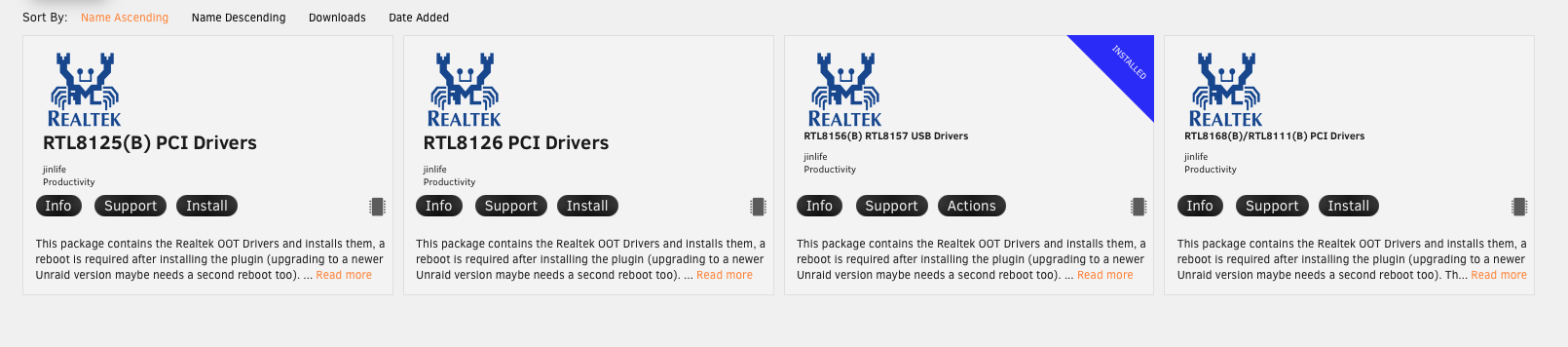

  8. Hallo @_alo_ , kannst du noch mal mich unterstützen und sagen welche Realtek Treiber du installiert hast ? Danke schon mal im voraus :)
