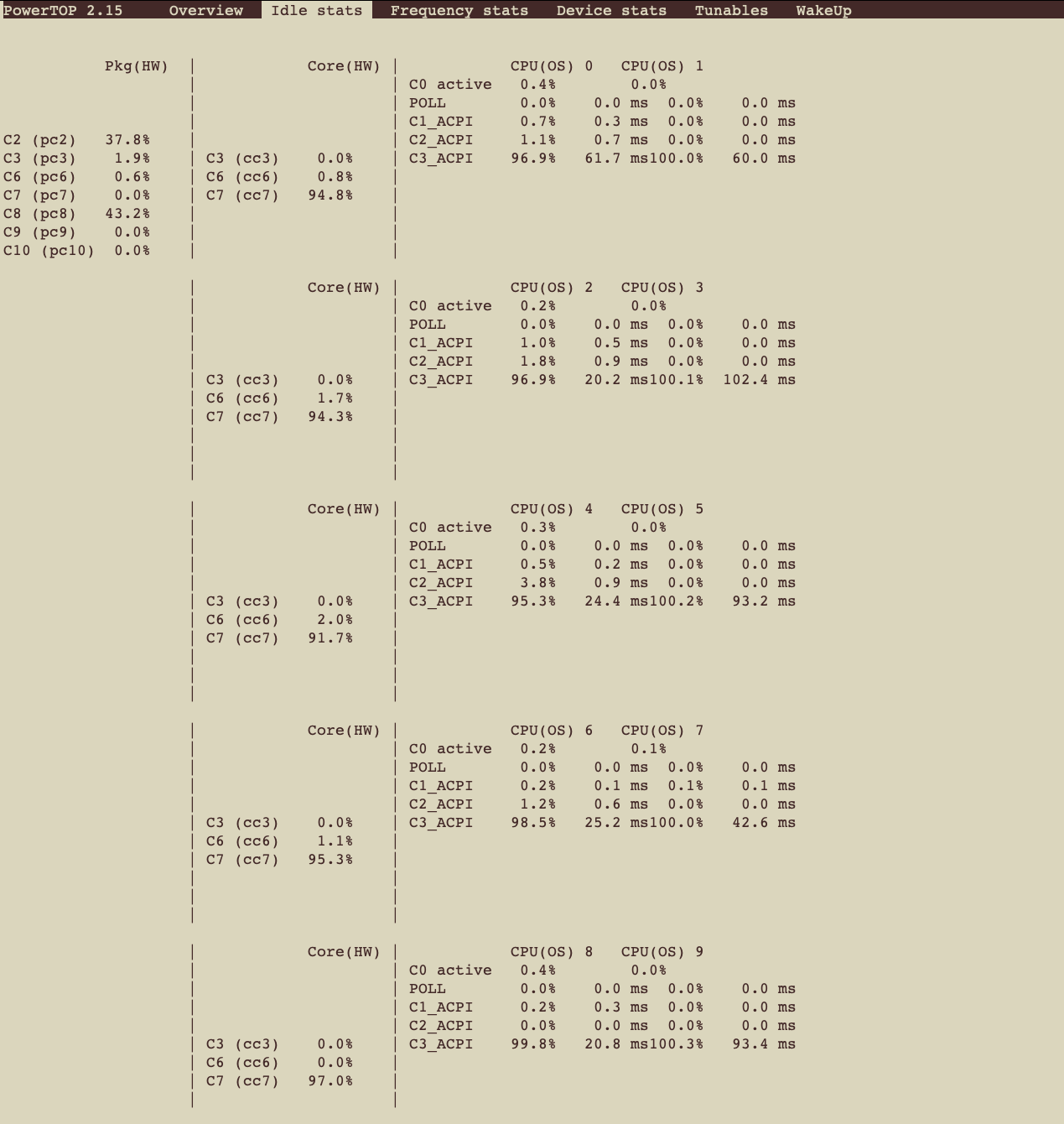

wäre eine Option Ford. Jedoch würde ich doch ein wenig Powertop verstehen. Ich habe versucht mir den englischen Thread durch zu lesen. Jedoch versteh ich da nur die hälfte. Ich denke mir fehlt da noch einiges an Hintergrund Wissen. Könnte mir jemand ein Tipp was ich in Powertop alles aktivieren sollte. Nach dem Lesefehler bin ich da etwas schaumgebremst .

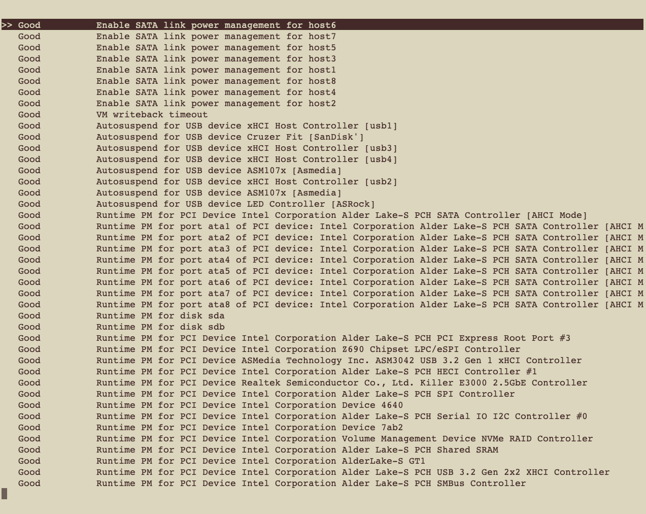

Sorry meinte natürlich SSD Und ich habe mal Powetop installiert, aber nichts verändert. Und ich dachte mir ich gib euch mal Bilder davon, die sagen ja meist mehr als 1000 Worte. Vielleicht könnt ihr daran ja was sage was ich ändern müsste.
