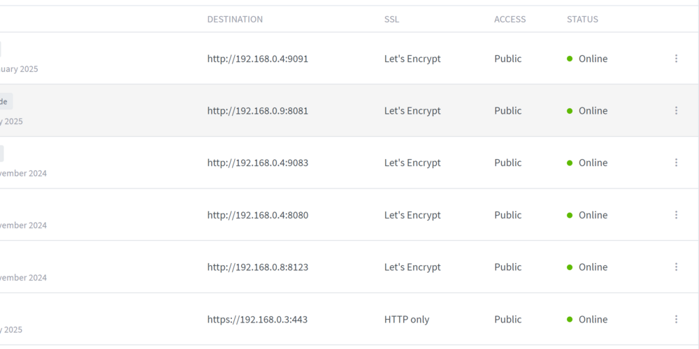

Ich nutze den integrierten Proxy Manager nicht (nutze NPMplus für lokale Zertifikate), aber das GUI von Unraid läuft auch Default auf 80 und 443 wenn ich mich nicht irre?!

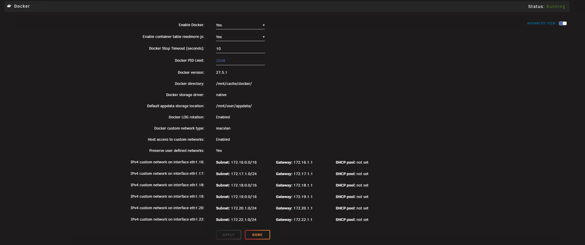

VLAN Einstellungen bei Docker

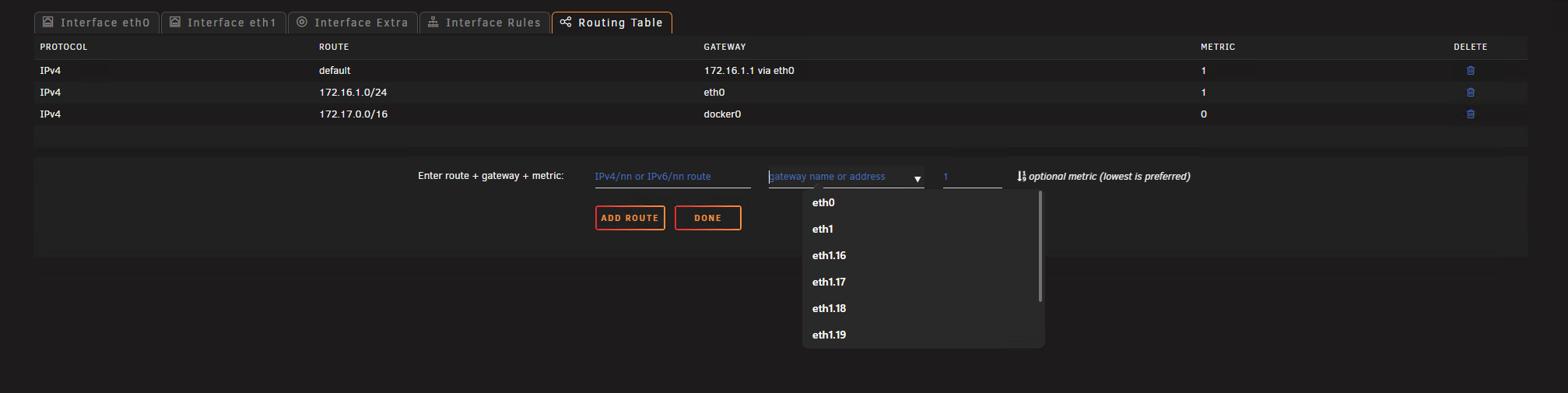

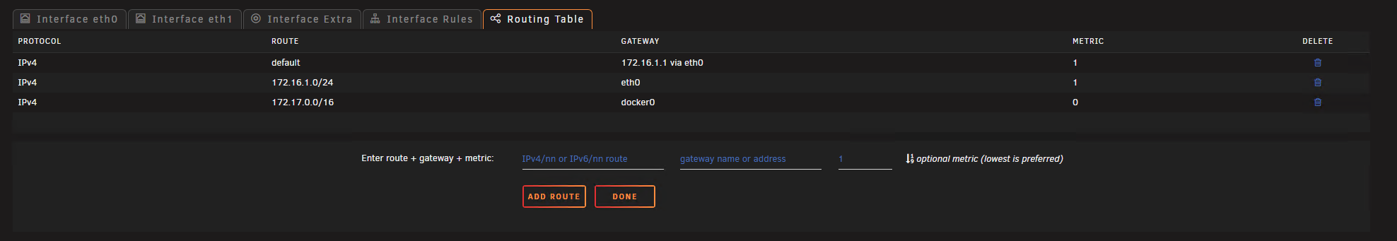

Routen in Netzwerk

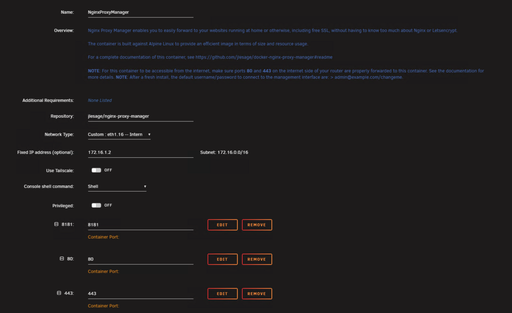

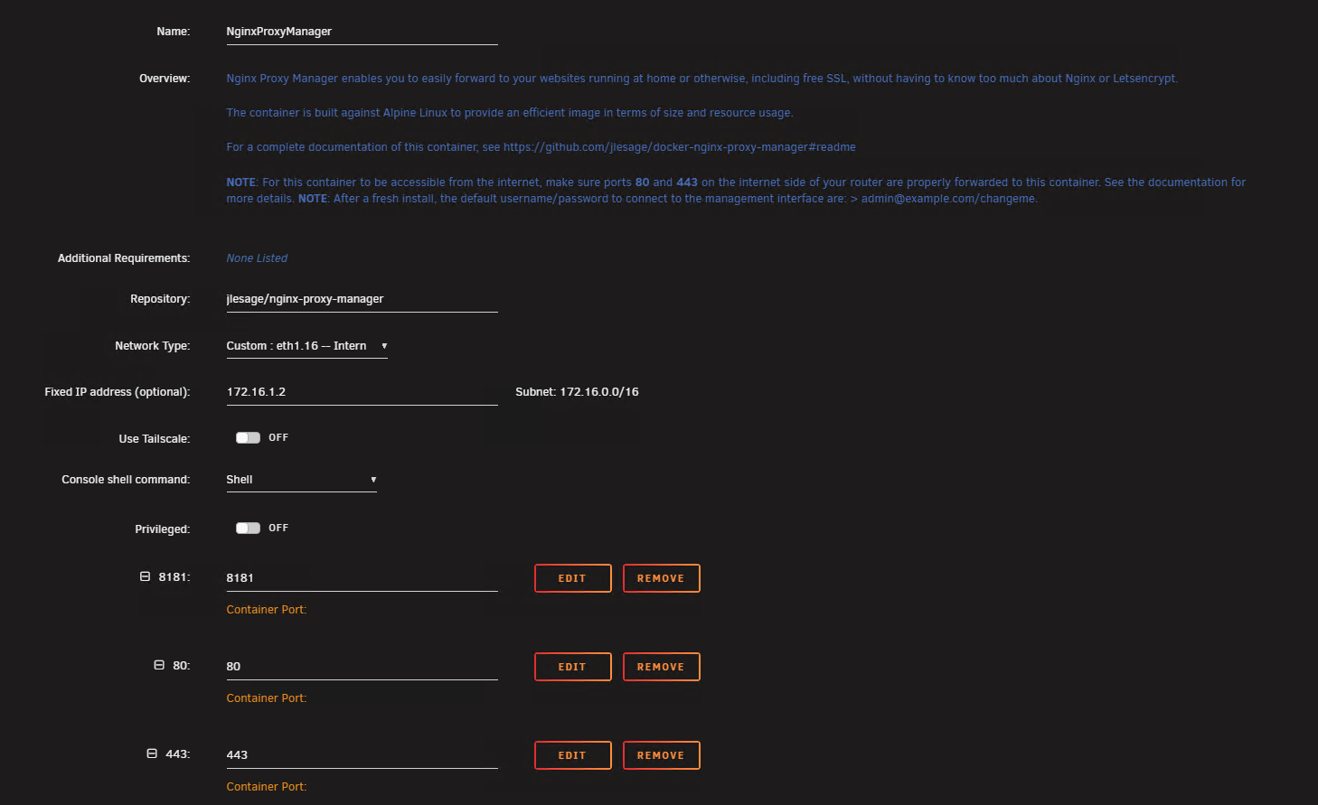

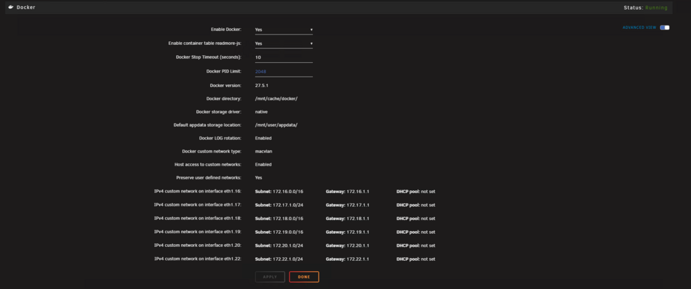

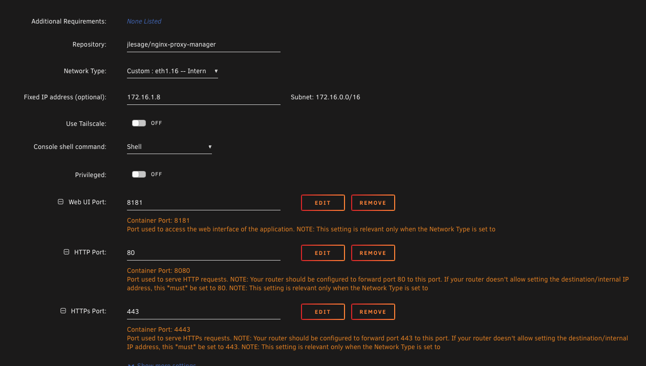

Das sind meine Docker Einstellungen. Hier habe ich dem NPM eine feste im VLAN 16 gegeben.

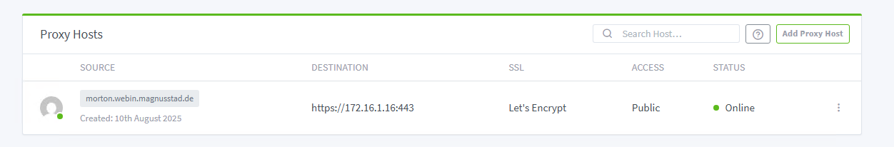

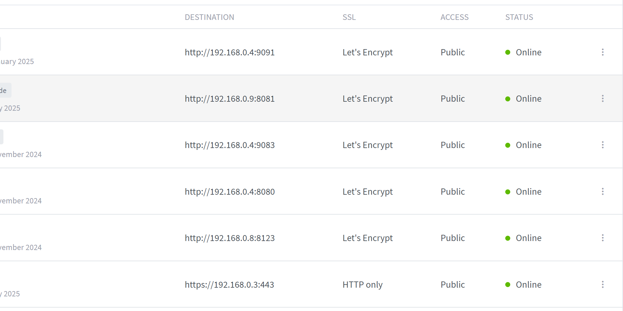

Das ist im NPM

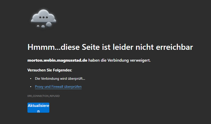

Und das ist die Fehlermeldung die ich am ende bekomme

ich bin etwas verwirrt (viellicht zu früh / zu wenig Kaffee), aber du hast in Docker das /16-Subnetz konfiguriert und im Routing dann /24 - soll das so?
Dann hast du die VLANs offenbar auf eth1, aber im Routing lässt Du das /24 auf eth0 routen.... - warum?
