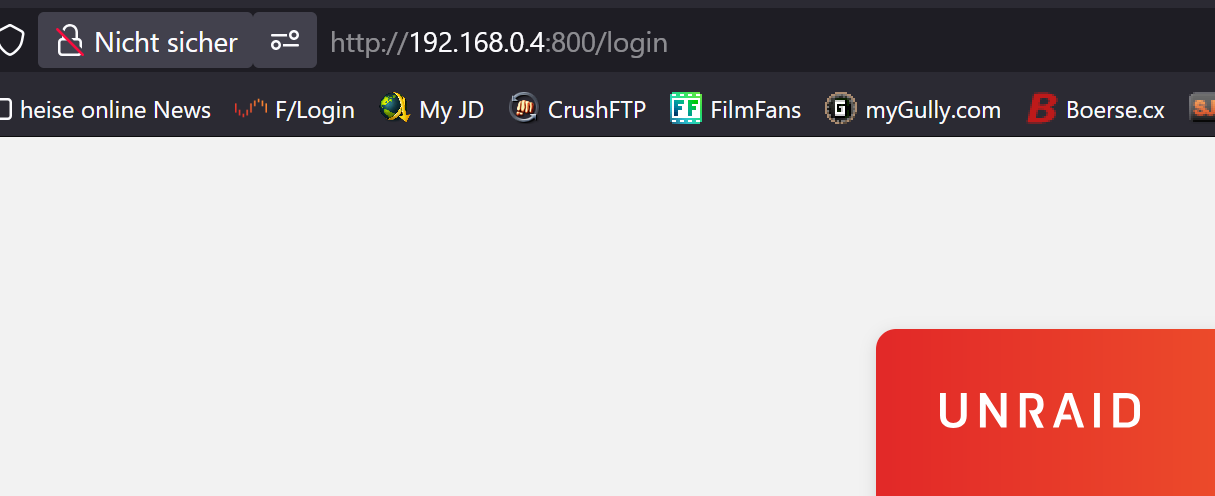

On 8/13/2025 at 8:08 AM, marhal said:
Routen in Netzwerk
Wie ich schon eingangs schrieb, sehe ich das Problem hier:
Das ganze VLAN Zeugs (NPM & Dienst) spielt sich scheinbar nur auf eth1.16 ab, trotzdem routest Du das Netz von VLAN16 zum eth0 (hatte ich auch schonmal geschrieben!)
Ich weiß nicht wie dein Netzplan aussieht (hatte ich auch nach gefragt), ob vielleicht noch irgendwelches Kreisrouting passiert, aber ich würde da erstmal aufräumen und eine vernünftige Erreichbarkeit der Geräte im VLAN 16 herstellen.
