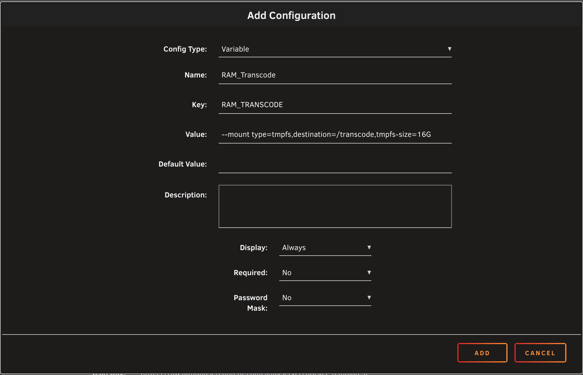

Hab mal auf 4GB reduziert, 16 war vielleicht doch etwas übertieben 🙃 Bei 3 transcodes gleichzeit, 2x1080p & 1x4K zu 720p hatte ich nach ca 10min gerade mal 600 MB belegt.

Wird ja nur dynamisch belegt wenn ich es richtig verstanden habe. 20GB sind im Schnitt frei, deswegen denke ich sollte kein Problem sein, ich probiere einfach mal so und beobachte…

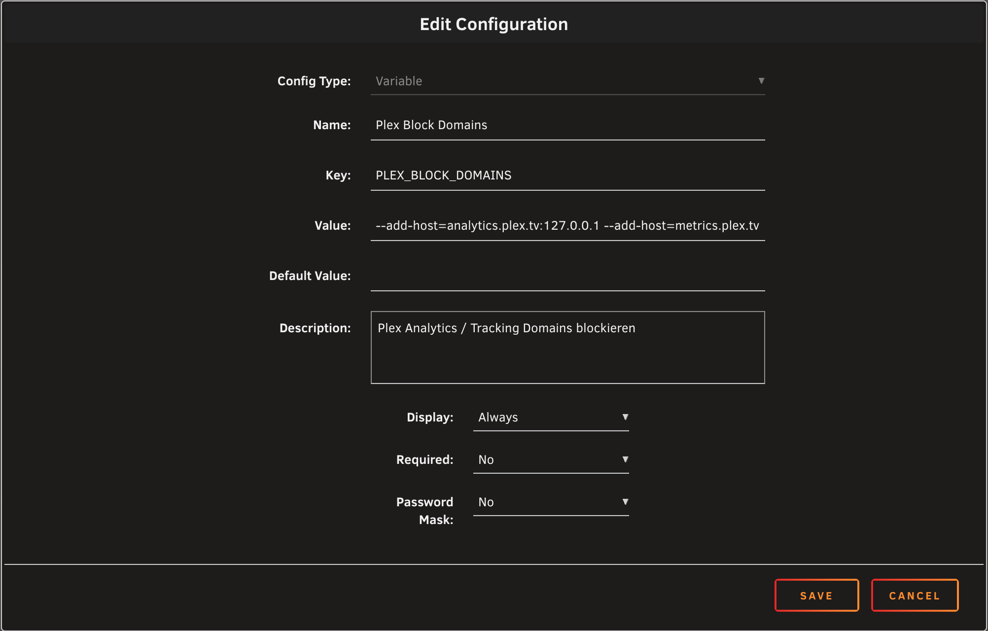

Ich denke im Container ist es noch konsequenter und funktioniert auch wenn mein DNS Server mal ausfällt.

Ich glaub das ist mir zu kompliziert, dann trage ich einfach alles unter Extra Parameter ein… Danke für dein Feedback

würde gerne für eine bessere übersicht Variablen erstellen und die unter Extra Parameters "verlinken, weils übersichtlicher ist. unter extra Paramets habe ich eingtragen: $RAM_TRANSCODE $PLEX_BLOCK_DOMAINSVariablen die ich angelegt habe --> Siehe Screenshot Dann Container gestoppt und wieder gestartet aber kein von beiden greift. Wenn ich unter Extra Parameter folgendes eintrage geht es: --mount type=tmpfs,destination=/transcode,tmpfs-size=16G --add-host=analytics.plex.tv:127.0.0.1 --add-host=metrics.plex.tv:127.0.0.1 --add-host=metric.plex.tv:127.0.0.1 --add-host=pubsub.plex.tv:127.0.0.1 --add-host=ads.plex.tv:127.0.0.1 --add-host=crashlytics.plex.tv:127.0.0.1 --add-host=mf.svc.nhl.com:127.0.0.1 --add-host=mlb-ws-mf.media.mlb.com:127.0.0.1 --add-host=playback.svcs.mlb.com:127.0.0.1Mache ich ein Fehler oder geht das grundsätzlich nicht? Nutze das LinuxServer Template aus dem AppStore
