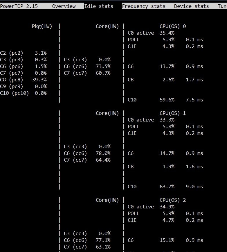

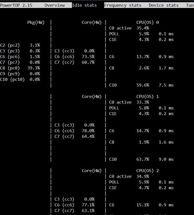

  1. Problem gelöst. Es lag am Zwave USB Stick der mittels passthrough mit der VM die C-States verhinderte. Habe jetzt HA als Docker laufen und habe den Stick über zwave-js-ui ins HA integriert. Und siehe da, die C-States laufen und ich komme mit der 10gig NIC auf ca 10 Watt.
  2. Oh spannend, es liegt an der VM. Wenn ich diese stoppe, schaut es so aus:

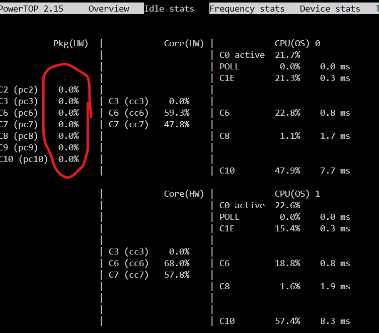

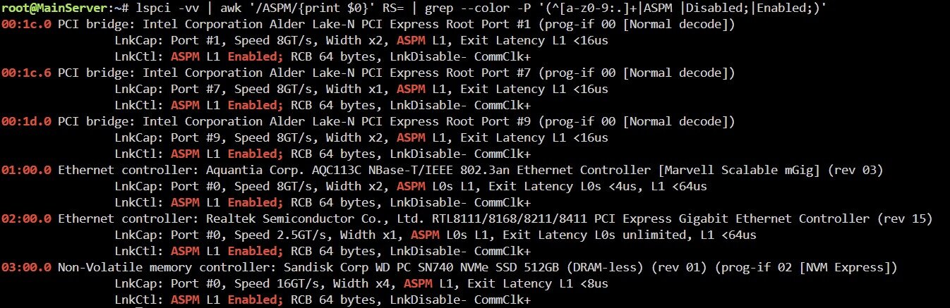

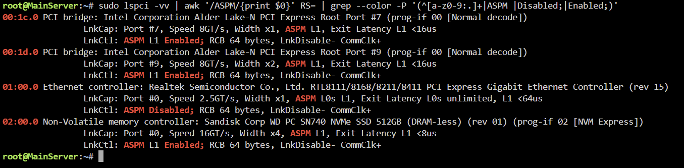

  3. EDIT: Es scheint an der VM zu liegen, siehe Post drunter. Also ich hatte endlich mal Zeit für nen Upgrade/ bisschen basteln. Habe jetzt ne 10gig Netzwerkkarte drinnen und die interne NIC deaktiviert. Musste die AQC113C noch flashen, damit sie in den ASPM geht. Mehrverbrauch nur 1-3 Watt. Hab leider keine andere NVME da, jedoch wenn ich das Array stoppe geht es mit den C-States. Dann wird es wohl die NVME sein oder? Geht da evtl. was via Skript oder soll ich sie ersetzen? Und sollte die Mainboard-NIC eigentlich nicht auftauchen, da sie ja im Bios deaktiviert wurde?
