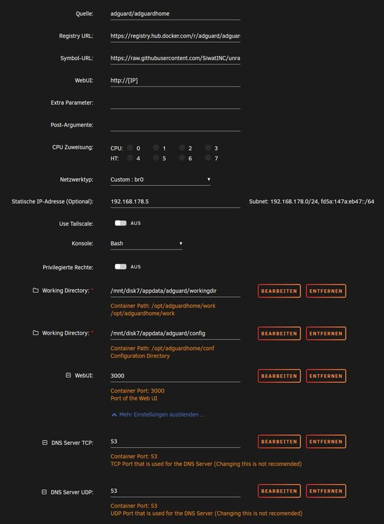

Ich bin noch recht neu in der Materie und möchte gerne noch Adguard Home einrichten. Installation ging problemlos, leider tauchen im Log folgende Fehler auf:
25/01/08 13:09:06.758249 [info] permcheck: warning: found unexpected permissions type=directory path=/opt/adguardhome/work perm=0777 want=0700
2025/01/08 13:09:06.758309 [info] permcheck: warning: found unexpected permissions type=directory path=/opt/adguardhome/work/data perm=0777 want=0700
2025/01/08 13:09:06.758389 [info] permcheck: warning: found unexpected permissions type=file path=/opt/adguardhome/work/data/sessions.db perm=0666 want=0600
Wie kann ich diese Rechte überhaupt ändern?
Vielen Dank und Grüsse Pascal

Ich denke du solltest die Pfade anpassen oder die Berechtigungen passend setzen.

Du solltest den AdGuard Container da hinschreiben wo du alle anderen auch stehen hast.
Was hast du denn als Standard Ordner für Docker eingestellt?
