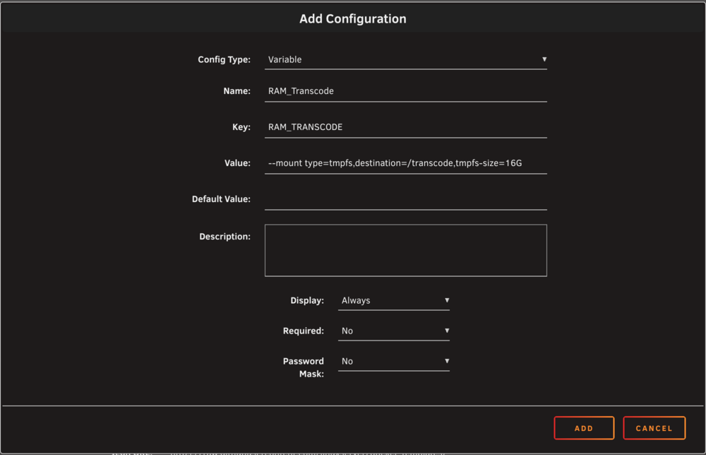

würde gerne für eine bessere übersicht Variablen erstellen und die unter Extra Parameters "verlinken, weils übersichtlicher ist.

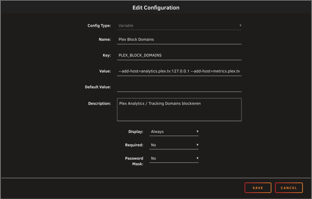

unter extra Paramets habe ich eingtragen:
$RAM_TRANSCODE $PLEX_BLOCK_DOMAINS
Variablen die ich angelegt habe --> Siehe Screenshot
Dann Container gestoppt und wieder gestartet aber kein von beiden greift.

7 minutes ago, Babavoss said:
Mache ich ein Fehler oder geht das grundsätzlich nicht?
So nicht, fork ihn, schreib den docker um das er aus den variablen auch was macht ...
Denk dran deinen fork such up to date zu halten 😉
Ich glaub das ist mir zu kompliziert, dann trage ich einfach alles unter Extra Parameter ein…

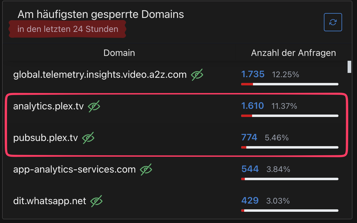

Telefoniert Plex soviel nach hause?
Hab in 24std ca 2000 anfragen geblockt
Edited by Babavoss
OK das ist viel.
viel, ja, aber anscheinend hast Du ja schon einen BLocker laufen, wozu das jetzt noch im Plex-Container selbst umleiten? Das bringt Dir doch nicht wirklich was?!

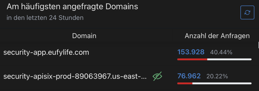

2000 finde ich auch viel. Ich habe in meinem Netzwerk gerade mal 150 (und ich sperre die nicht, auch wegen der von @alturismo angesprochenen Analysen etc.)
Schlimmer finde ich bei mir diese hier (die werden aber auch in der Unifi dann komplett für Internet geblockt) - sorry für OT an dieser Stelle 😆
