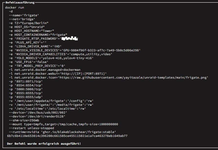

Habe in besagter Suche macl eingegeben "USB einem Bus/Port fest zuzuordnen" aber das Ergebnis führte mich nicht weiter bzw hier her. Gehe ich recht in der Annahme das ich dies in den Einstellungen von frigate eintragen muß - macht ja Sinn. Nur wie wird es korrekt eingetragen? Hatte das eben mal anhand deiner Zeile versucht, das ist Fehlgeschlagen und danach hatte ich kein Frigate mehr und mußte es neu installieren 🫣 So steht es derzeit bei mir: --device='/dev/bus/usb/002/002' Das ist das was mir unter Systemgeräten angezeigt wird. ID 18d1:9302 Google Inc. Das hatte ich ausprobiert: /dev/bus/by-id/usb-Google_Inc._18d1-9302 Wie gesagt hat nicht funktioniert
Frigate - meine ersten Schritte
Gibt es eine Möglichkeit den Coral USB einem Bus/Port fest zuzuordnen? Obwohl ich den USB port nicht gewechselt habe, ändert Unraid dem Pfad selbstständig wenn ich Unraid neustarte... Das bedeutet natürlich das die Unraid Konfiguration fehlerhaft ist und Frigate nach einem Neustart von Unraid nicht startet.

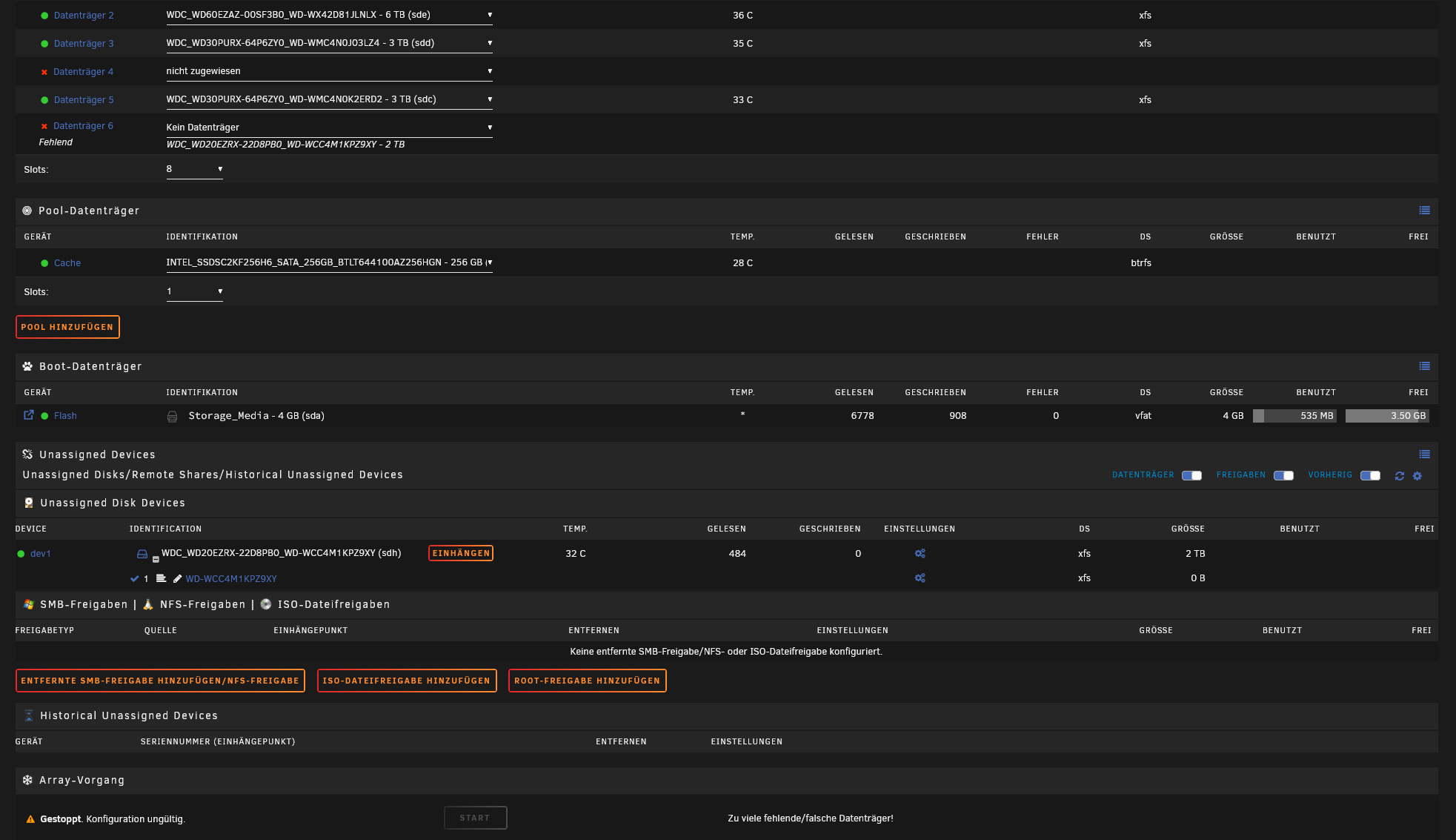

Ich stehe gerade echt auf dem Schlauch... ich wollte eine Fehlerhafte HDD gerade "einfach" austauschen, aber irgendwie hab ich wohl was vergessen. Also diese Fehler zeigt mir Unraid an und daher dachte ich ich tausche die 2TB gegen eine 3TB aus.... Also hab ich das Array gestoppt (letzte Prüfung war vor 2 Tagen) Habe besagten Datenträger auf No Device umgestellt kann aber das Array dann nicht wieder Starten da mir unten angezeigt wird "Too many wrong and/or missing disks!" Fahre ich Unraid nun sauber herunter und setze die neue Festplatte an die Stelle der alten, kann ich diese zwar als Device auswählen, aber das Array trotzdem nicht starten. Was mache ich denn Falsch??

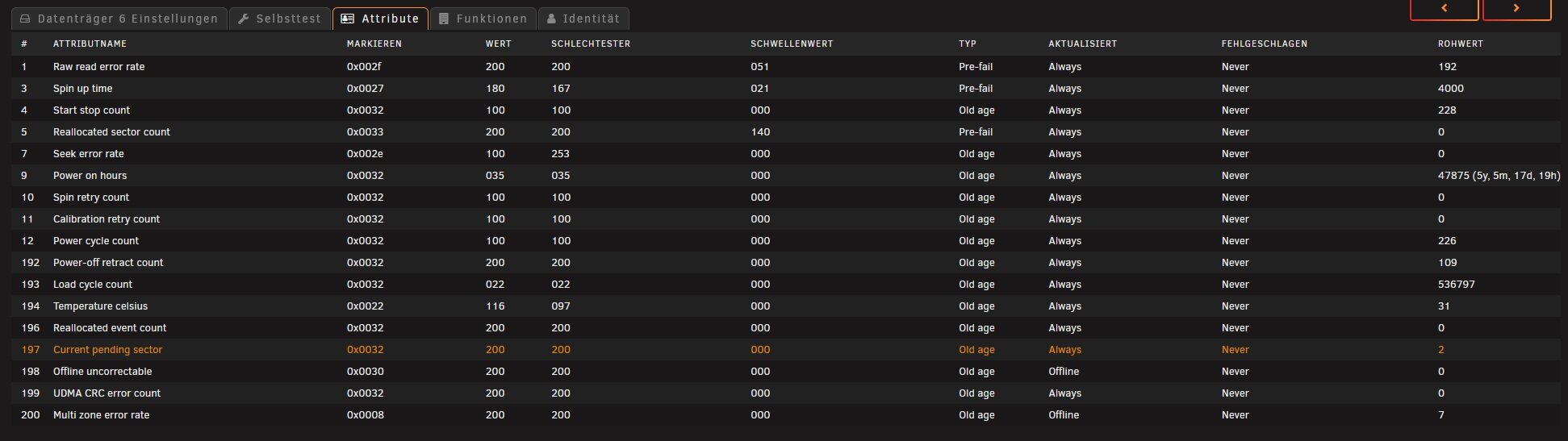

@DataCollectorDu hast vollkommen Recht - es ist ein Altsystem was ich betreibe. Ein ASRock H97 Pro 4 mit i5 4590 und 32 GB RAM Derzeit habe ich 8 HDD verbaut wobei eine der Cache ist und eine das Array - alles auch eher Restbestände die ich so hatte. Der Datenträger 4 ist deaktiviert. Er wurde mir Fehlerhaft angezeigt, wobei der Unraid HDD Selbsttest mir anzeigt "Ohne Fehler abgeschlossen" In den Attributen stehen aber paar Einträge und so wurde mir hier im Forum geraten die Platte zu deaktivieren. Komisch ist nur, die Platte wird trotzdem weiterhin beschrieben bzw. Unraid legt weiterhin Daten drauf ab. Aber das ist eine andere Baustelle. Laufen tut auf meinem System Hauptsächlich PLEX und HomeAssistant....naja und so das Zeug was so auch ganz nützlich ist Ich hab keine Ahnung was für ein System (Mainboard, CPU, RAM & ggf. GPU) ich brauche. Wahrscheinlich würde es auch Sinn machen die Platten gegen zwei oder drei große auszutauschen - nur wird die Chefin im Haus mir nen Vogel zeigen wenn ich ihr sage das der Spaß 500€ aufwärts kostet. Daher wird wohl nur gebrauchte Hardware in Frage kommen - aber ich hab keine Ahnung was. Ich hatte bei Kleinanzeigen jetzt in meiner Nähe ein Ryzen 9 3900X Bundle mit 16GB Ram und MSI B450 A Pro Board gesehen für 250€ oder ein MSI 970A nit AMD FX6300 und 16GB RAM für 180€ So 200-250€ wäre eine Nummer die ich daheim noch so durchkriege...und dann irgendwann paar neue Platten. Aber auch da das selbe Problem...welche Platten sind was Preis/Leistung angeht am besten? Interessant wäre, bei welcher HDD bekomme ich am meisten TB Pro € Das günstigste was ich gerade gefunden habe war mit 12,50€ pro TB die Seagate IronWolf Pro 14TB (ST14000NE0008) 14TB für 174,99 und dann mit 13€ die Seagate IronWolf Pro 12TB (ST12000NE0008) 12TB für 155,99€ Für jegliche Empfehlung von Euch wäre ich echt dankbar!!
