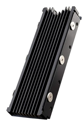

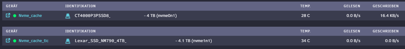

  9. Kann ich nur bestätigen. Hab seit gestern auch eine Lexar verbaut und war doch sehr verwundert, das die im Idle schon um 6 Grad wärmer ist, obwohl die auf dem selben Controller sitzt wie die Crutical Als Kühlkörper verwende ich diese hier: vielleicht kannst du mir mal ein Feedback geben, wenn du den Kühler verbaut hast. Würd mich mal interessieren, da ich mit dem auch geliebäugelt hatte. Na eigentlich sollte die NVME sich drosseln und nicht sich das System aufhängen. Wenn es nicht der Aufkleber mit der Seriennummer ist oder explizit der Garantieverlust beschrieben ist denke ich schon das man das machen kann. Hier wird übrigens im Benchmark getestet was es bringt den Aufkleber zu entfernen. (Spoiler, ich lass sie ab jetzt auch wieder drauf)
