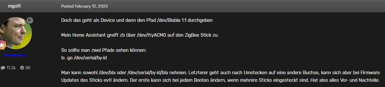

  12. Das geht ohne Probleme. Dazu musst du nur den Pfad im Docker zusätzlich einrichten, so das Plex das auch Mountet. HIer ein Beispiel: Macht Sinn Ja, du kannst soviele Mounts einrichten wie du willst.

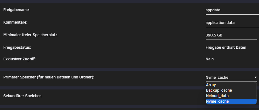

  16. Was hast du denn alles auf dem alten am laufen? (VM/Docker/Shares/etc.) Dann mach die schnelle NVME zum Cachepool. Achte darauf das wenn du da deine Docker am laufen hast, das du die regelmässig sicherst. Wie willst du das umsetzen? Pack die langsame SSD ins Array. Sinnvoll und Sinnfrei ist immer Ansichtssache😊 Was genau ? (Docker umziehen / Daten verschieben /VMs umziehen) Die aktuelle SSD kommt ja mit in den Server, von daher easy. Wenn du die alte Platte im neuen PC integriert hast und du den USB stick am neuen System startetst, sollte die Kiste direkt laufen. Anschliessend stopst du mal das array und fügst einen Pool mit der NVME hinzu. Anschliessend unter Freigabe bei Appdata auf Cach only stellen (Achtung Appbackups einrichten nicht vergessen, weil du ja Cache only hast.) Deine Backups kannst du dann entweser auf eine Freigabe (z.B. Backup) packen. (die Begrenzung mit 50/50 256GB für Backups, macht für mich kein Sinn und wüsste ich garnicht wie man das umsetzen soll)

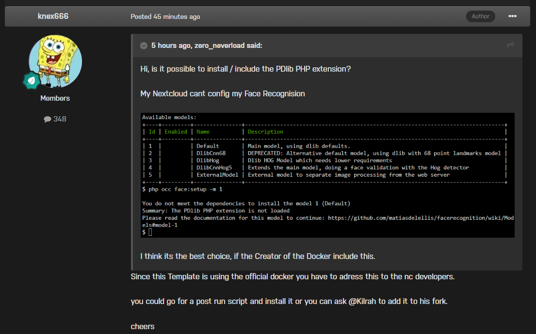

  17. Ich hab das heute mal versucht, aber offensichtlich muss man da wohl sich an Nextcloud wenden (sorry aber mein English is not the Yellow from the Egg): weiss jemand was er mit dem Post Script meint?
  18. Hi, is it possible to install / include the PDlib PHP extension? My Nextcloud cant config my Face Recognision I think its the best choice, if the Creator of the Docker include this.

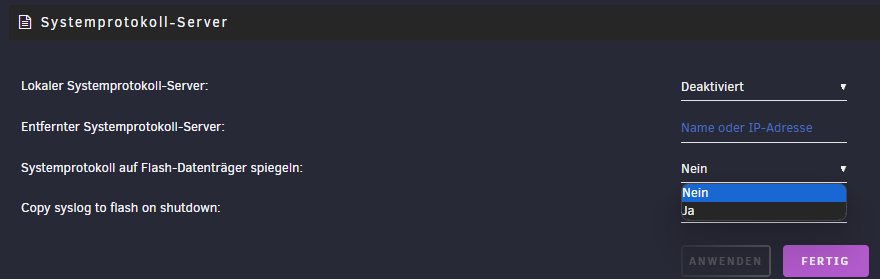

  20. Es gibt schon die kuriosesten sachen. (defektes Sata kabel, Platten über USB anschließen, usw.) was zu solchen fehlern führen könnte. Ich würde versuchen im Ausschlussverfahren die Lösung erarbeiten. Docker mal auslassen, Cronjobs gegebenenfalls stoppen... Was hast du denn aktuell so an Docker am Laufen? Gibt es Plugins die installiert sind? Wenn ja, starte mal im Abgesicherten Modus ohne Plugins und schau ob er dann durchläuft. Hast du vielleicht bei deinem Umbau irgend etwas beschädigt? (Ram Riegel richtig eingesteckt, Sata Stecker prüfen, usw.) Edit: Auf dem Unraidstick ist auch ein Memtest, den würde ich mal drüber laufen lassen (schadet ja nichts) Edit 2: du kannst auch den Log auf dem Stick mitschreiben lassen, vielleicht bekommt man so mit was dein PRoblem verursacht.

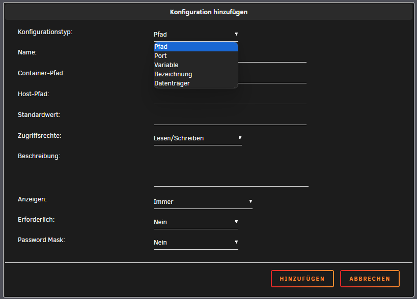

  22. Ich habe heute mal wieder in einem Video gesehen, das man auch Devices in Docker durchschleifen kann. Jetzt wollte ich das bei mir mal testen, allerdings habe ich die Option (Dev)dazu garnicht. Muss man das irgendwo erst freischalten / aktivieren, das man die Option Dev in Docker zu verfügung hat? Angeblich soll es ja gehen wie ich hier im Forum gelesen habe: Danke vorab für eure Hilfe.

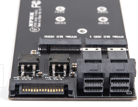

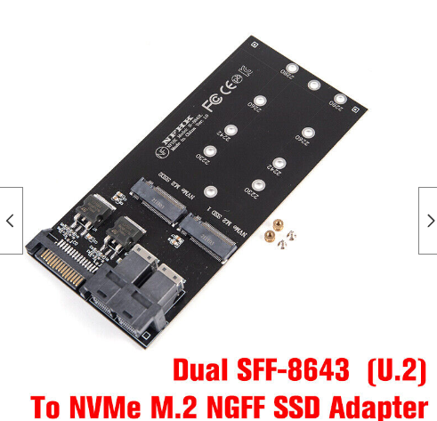

  23. ah ok, ärgerlich. Wäre nur eine alternative für späteren ersatz meines Bifurcation NVME Controllers gewesen, falls ich mal das Board/System gewechselt hätte. Kann man mit so einem Tri Controller wenigstens mehrer von den Dingern anschließen (in Reihe / Daisy Chain), oder nur einen solcher NGF Adapter? Irgendwie verwirrend und da soll ein Normaler Mensch mal durchblicken.🤯 Zum Glück gibt es Leute wie euch, die einem (leider) die ernüchternden Warheiten erklären, worfür ich immer Dankbar bin.👍 Gut das ich gefragt hatte, sonst hätte ich wieder mal 15€ versenkt.😊 Wer weiss wieviel Leistung der HBA mit Tri Funktion an Watt gefressen hätte.
  24. Ach pro Line 12GB....das ist krass. Ich dachte der Teilt das dann irgendwie auf, welche HD gerade am mesiten braucht. Wusste ich nicht. Kann ich mit dem freien Port sowas noch anschließen? Bin ich eben bei Ebay drüber gestolpert.
