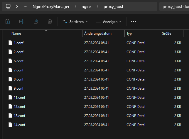

  1. Du meinst die CFG Files unter Appdata? Weil den limit_rate wert gibt es bei mir in keiner der CFGs

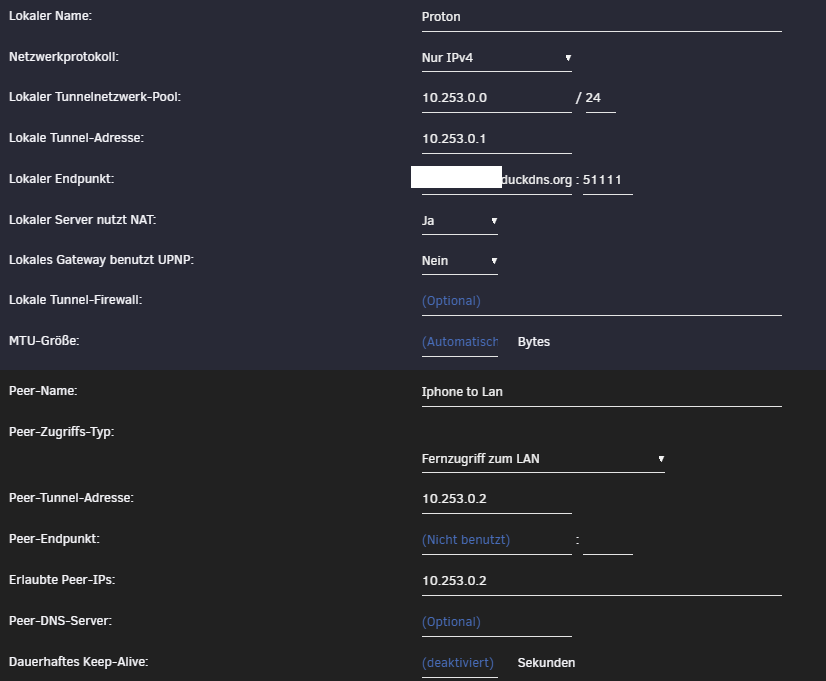

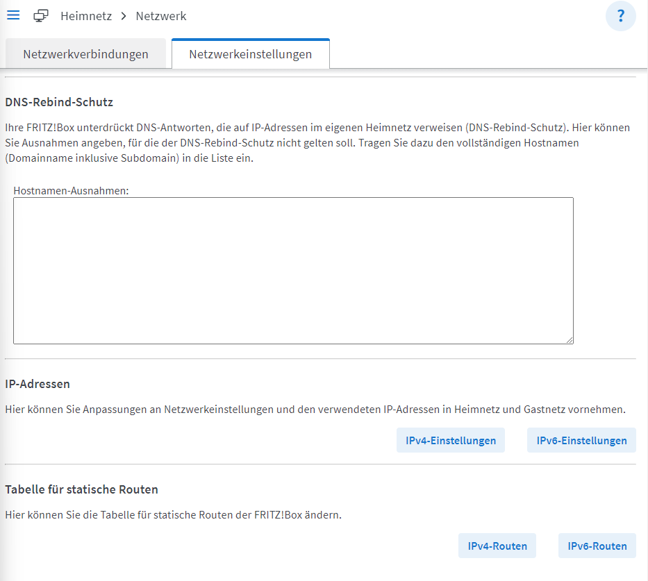

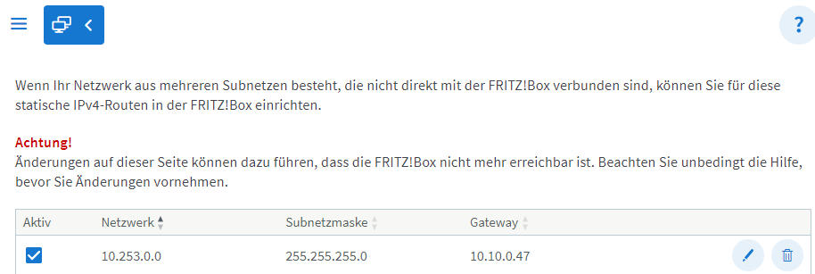

  6. Ich habe bei mir auch REmote to Lan am laufen und bei mir sieht es so aus: Ich musste dafür in meiner Fritzbox eine Route unter IPV4-Routen erstellen. Danach lief es wunderbar Die 10.10.0.47 ist mein Unraid VPN Server (musst du halt durch deine IP ergänzen)

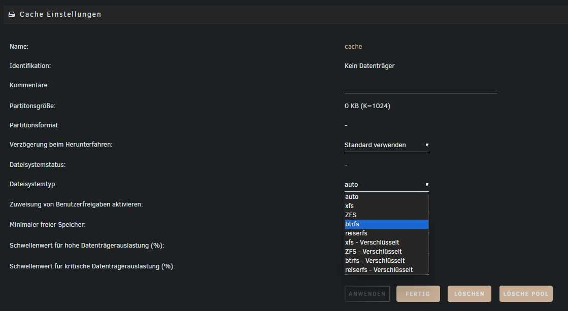

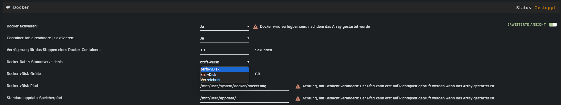

  11. Stell mal dein Cache manuell auf BTRFS. Einfach unter Start auf Cache Cklicken (oder wie es eben bei dir heisst) Array muss gestopt sein dafür. Es scheint als wolle er das Filesystem nicht aktzeptieren. So sollte dein Cache wieder verfügbar sein. Ich empfehle dir jedoch den Cache auf XFS zu stellen, wenn es denn eben nur eine Platte ist, oder bei mehr als eine ZFS in betracht zu ziehen. Ich mag BTRFS überhaupt nicht und meide es wie der Teufel das Weihwasser PS. Man kann auch die Docker unter XFS laufen lassen (wenn man das möchte), da die meistens unter default auch unter BTRFS erstellt werden. Wenn man das aber vorher nicht beachtet hat, muss man die vDisk löschen und die Docker neu installieren. Geht aber mit Backup Appdata relativ schnell.

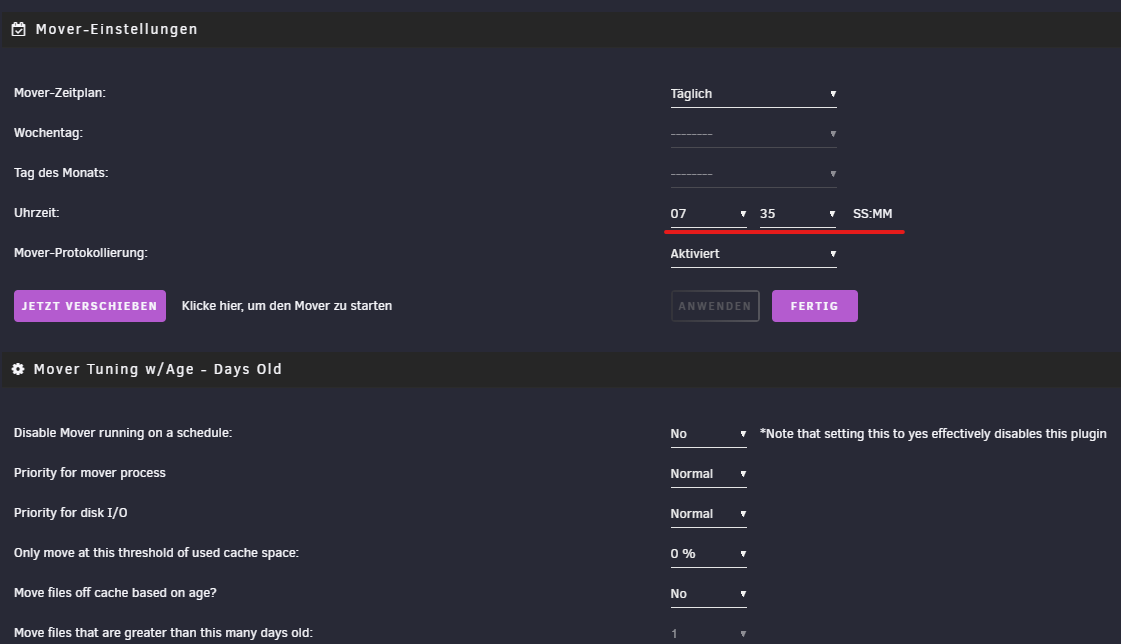

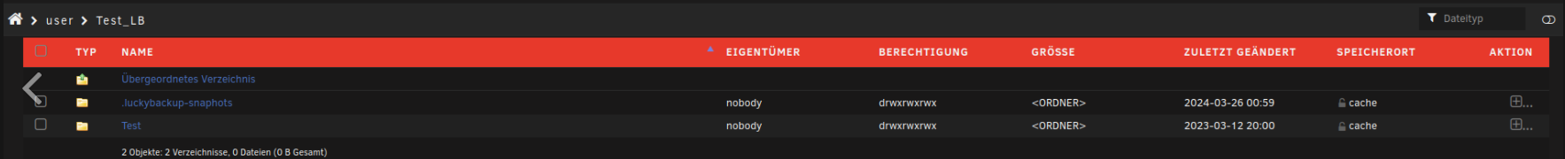

  12. Deine Docker sollten dauerhaft auf dem Cache liegen, aber nicht weitere Daten. (beispiel wären da bei Nextcloud die Userdaten oder Bei Emby deine Medien) Die Daten legst du ja auf deine Freigaben und bindest die im Docker ein. Wenn du als Beispiel im Docker Daten anhäufst, wächst der Docker Container und dein Cache immer mehr und wenn es eben nicht so groß ist, dann voll läuft. Wenn du jetzt dazu noch eine Freigabe erstellt hast, wo die Daten erstmal gecacht werden, werden diese Daten nach der geplanten Zeit (siehe Aufgabenplanung unter Einstellungen) auf dein Array geschoben. Es werden aber keine Daten verschoben die sich inerhalb deines Containers befinden, ebenso keine Appdata Verzeichnisse (da ja die Docker laufen) Die Sicherst du mit der App Backup Appdata

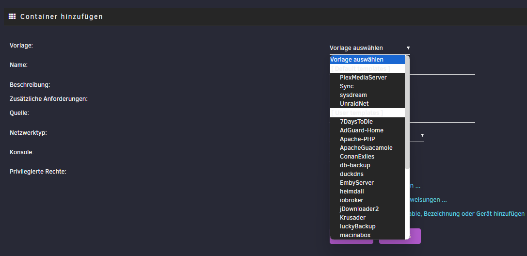

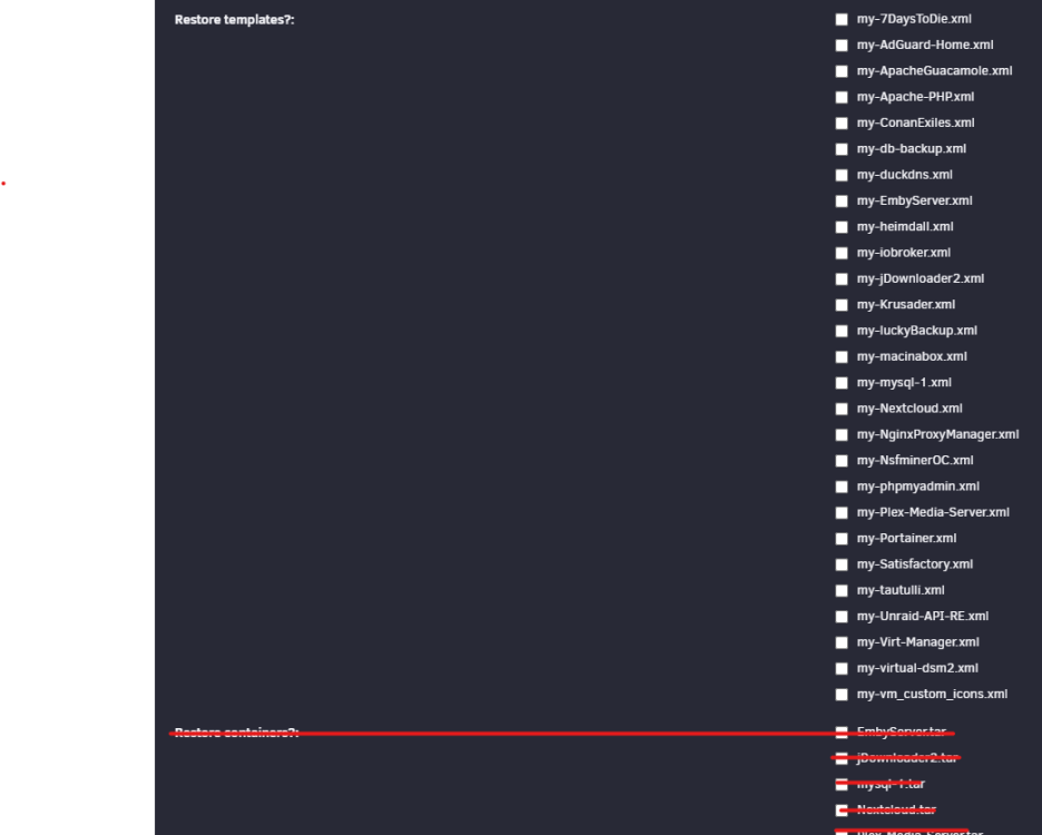

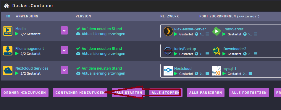

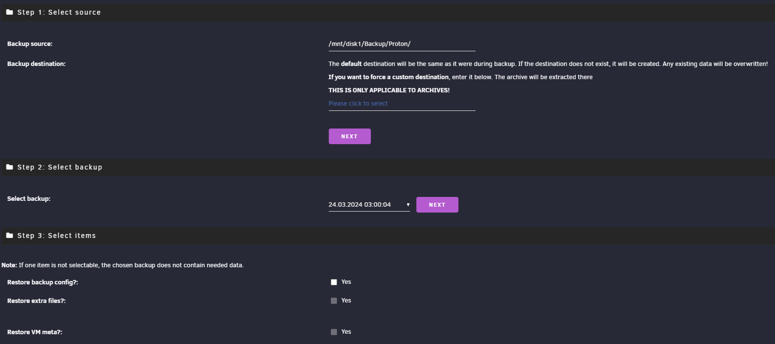

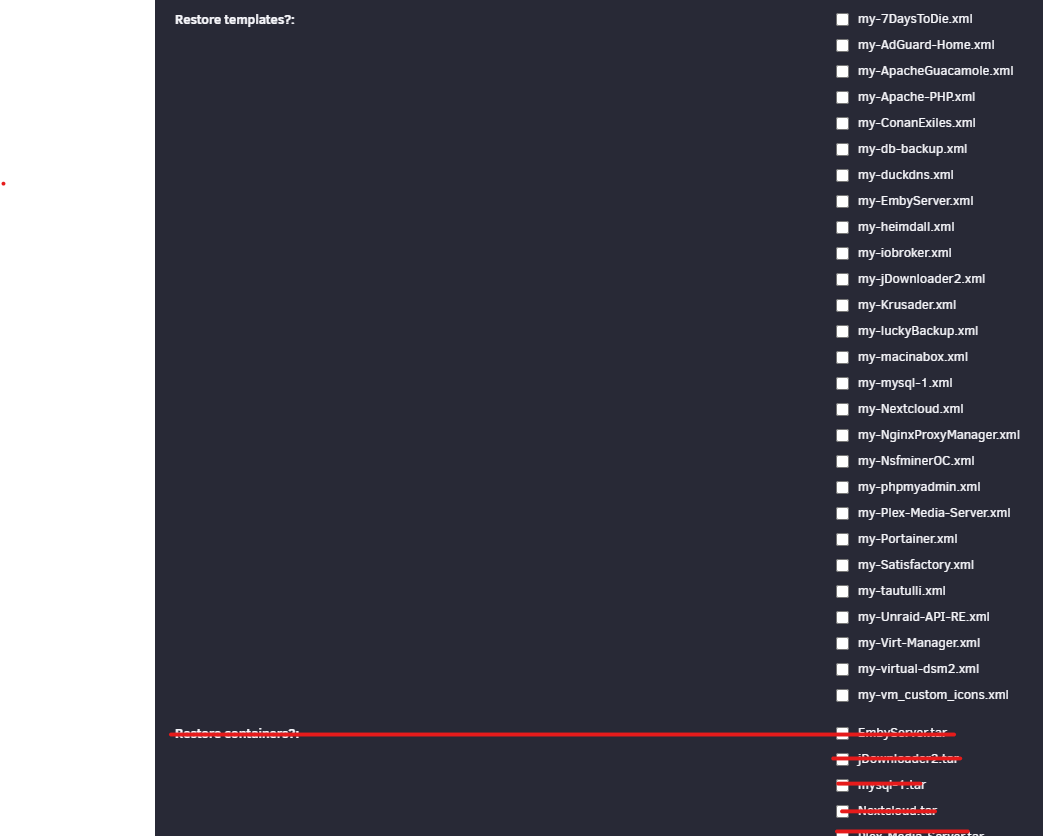

  14. also ich mache es immer so: Backup mittels Backup Appdata aus dem Community Appstore Dann erstellst du einen Ordner wo du deine Appdata sicherst. Auf der neuen Maschine erstelle ich mir ebenfalls einen Ordner Backup. Auf der neuen Maschine ebenfalls Backup Appdata installieren. Jetzt kopierst du den Inhalt des Backupordners vom alten Server auf den neuen. (achtung das Backup muss sauber durchgelaufen sein, ansonsten siehst du das Backup nicht als Wiederherstellungsordner. Wenn alles kopiert, gehst du auf der neuen Maschine auf dein Backupinterface und dann auf Restore Klickst zweimal auf Next bis du weiter unten dein Backup auswählen kannst Jetzt wählst du unten erstmal nur die gewünschten XML aus die du wiederherstellen möchtest: Die Tar dateien kommen später Wenn du das wiederhersgestellt hast, kannst du unter Docker deine nun importierten Docker mit deinen bereits verwendeten Einstellungen installieren. Wenn du deine Docker alle installiert hast, stopst du sie wieder und gehst zurück zu der Backup App und wählst nun die Tar dateien aus, die du wiederherstellen möchtest. Nun sollten deine Docker genauso wie auf dem alten System laufen. Es sollten natürlich auch alle Freigaben wie auf dem alten Server vorhanden sein, damit die Einstellung passen. Als Beispiel Freigabe/Medien/Filme auf welche vielleicht deine Docker verweisen.

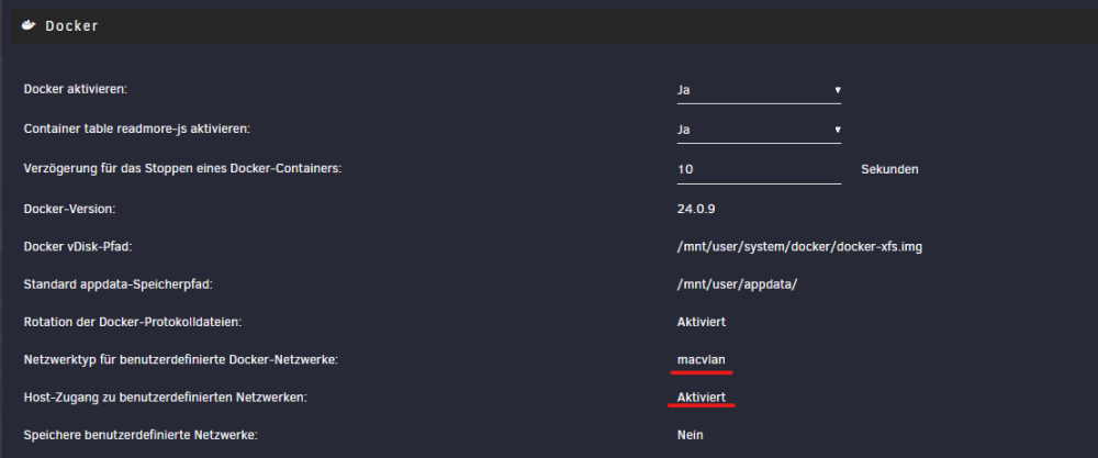

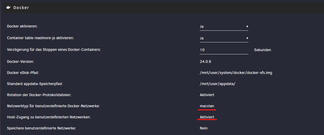

  15. Das ist genau das was ich dir oben geschrieben hatte. Stell es einfach zum testen um, sind zwei drei Klicks Array stoppen -> Netzwerkeinstellungen Einstellungen -> Docker Docker prüfen ob umgestellt wenn vorher Custom: br0 sollte jetzt custom: eth0 sein so aus sehen Wenn der Docker nicht im custom br lief ist es wie gehabt auf Bridge und kann so bleiben

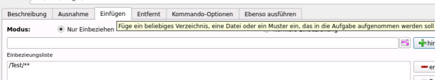

  21. diesen Grund verstehe ich nicht, warum da erneut etwas includierst? Du sagst ihm ja im Quell und Zielpfad was er tun soll und dann includierst doch erneut was? Hat das einen besonderen Grund? Ich versetehe das so: Quelle=dein Pfad. Alles was da enthalten ist wird gesichert in dein Ziel. Willst du noch von woanders was mitnehmen dann sollte das in die Includes. Willst du Daten explizit nicht mit sichern, dann gehört das in den Exclude bereich. Bei mir sage ich Ihm von wo er was wohin sichern soll. (keine Includes/keine Excludes) Bei mir läuft das ganze. (auch wenn ich am Anfang ein paar Probleme mit den Crons hatte) Vielleicht verstehe ich da auch etwas falsch. Aber offensichtlich hat er schonmal was gesichert

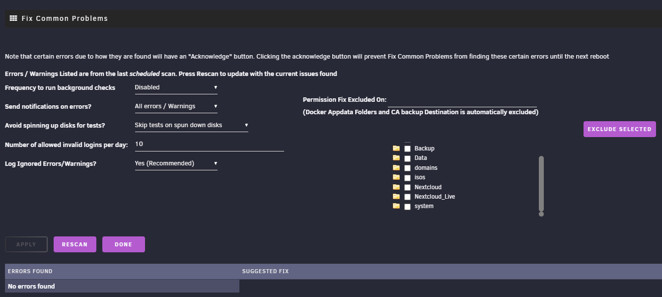

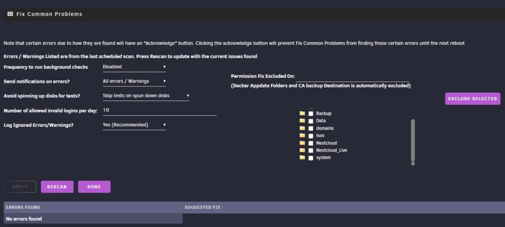

  22. Ich bin mal über deine Logs geflogen und konnte jetzt nichts aufälliges finden. (bin aber auch kein Crack) Du hast eine Fritzbox wie ich am IP Range gesehen habe. Fährst du vielleicht gerade MCVlan und Bridge paralell? Du hast zwar geschrieben, das du es wieder umgestellt hast, hast du auch was in den Dockern aktualisiert? (Hast du überhaupt welche) Installier mal die App Fix Common Problems aus dem Appstore und poste mal was er da ausgibt
