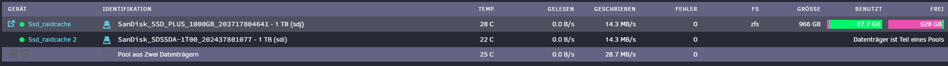

  2. Wurde heute eines besseren Belehrt und habe mich von mienem Raid 1 ZFS Cache verabschiedet. System liess sich 10min nach meinem Post nicht mehr starten, nach nem geplanten Restart. Musste mein ZFS Raid aus dem System nehmen. (Haben SSDs ein Problem mit ZFS?)

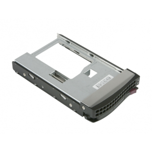

  3. Das habe ich jetzt so verstanden, das mann zwei SSDs in ein Tray bekommt? (denke da verstehe ich was falsch)
  4. @hawihoneydu hast nicht zufällig 2,5" Trays übrig zum Verkauf? Gibt e da eigentlich nur die zum einklemmen?

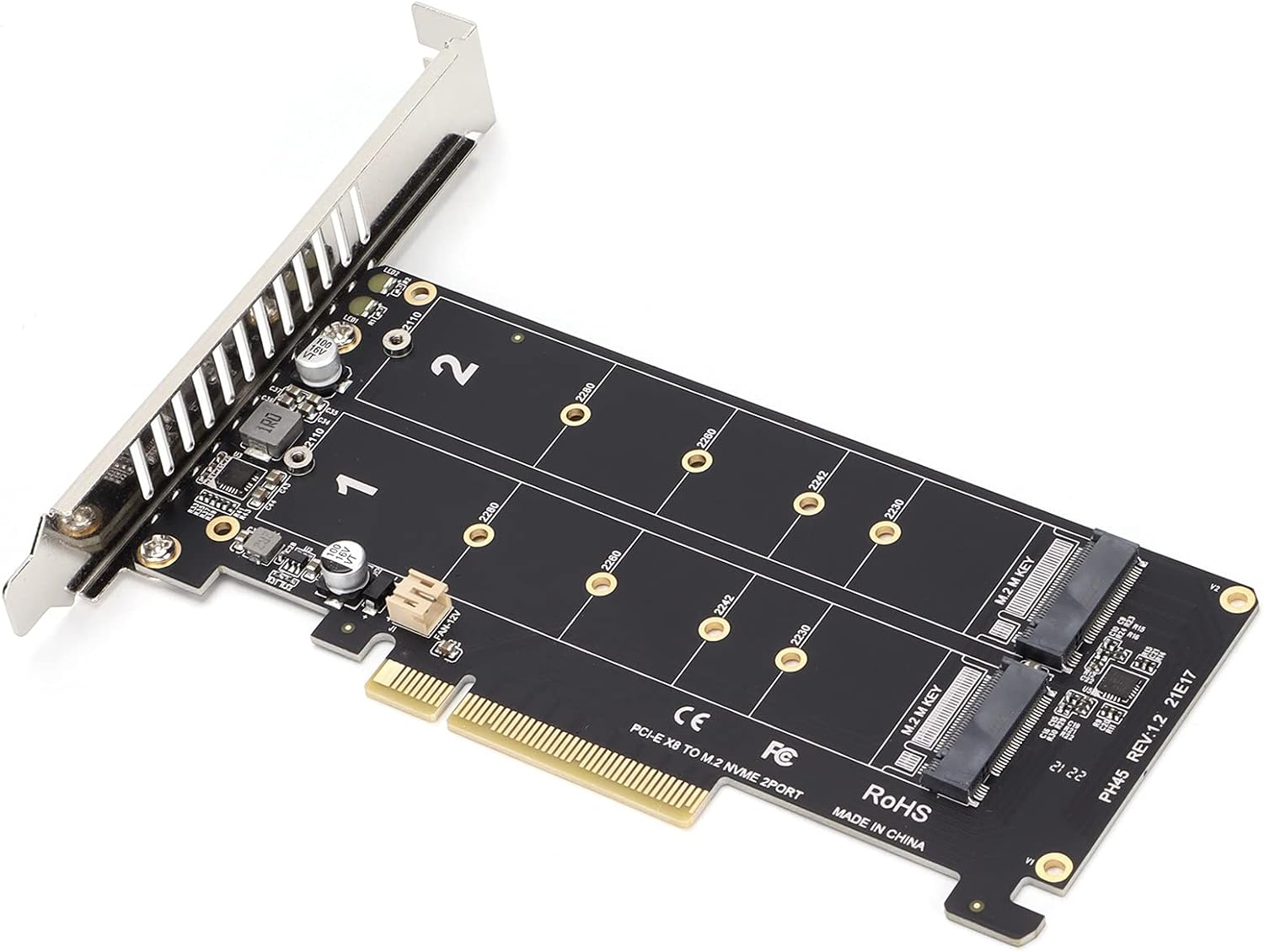

  5. Das kann ich leider aus meinem zweiten Server bestätigen. (Mini PC Lenovo M75n AMD Ryzen 5 3500U 8GB-RAM) mit eben der Benannten 4TB Crutical P3 Plus) Das wäre unter anderem auch ein Grund für NVME gewesen, warum ich diese einbauen wollte. Das werde ich mal prüfen, ob das Supermicro X10DRi , Version 1.10 das unterstützt. Hast du eine alternative Konfig um schnell Daten sicher im Server zu empfangen? (ZFS Raid mit 2x Cache vielleicht) Aktuell habe ich ein ZFS Raid 1 mit zwei Sandisk die ich noch rumfliegen hatte. (sind leider nicht die gleichen) Alternativ hatte ich tatsächlich zuerst an zwei 1,2 TB 2,5" SAS Platten im Stripe gedacht (die beide nur 6Watt ziehen, aber leider nicht schlafen gehen), aber ich wollte auch mal meinen Cache sauber haben und nicht immer im Risko leben, dass die gecachten Daten jederzeit abschmieren können. Vielleicht gibt es da ja noch ne geheime ZFS Konstelation die ich noch nicht bedacht habe. Im Pool kann ich ja glaube ich eh nur ZFS im Verbund verwenden oder BTRFS. (was ich gerne vermeiden möchte)

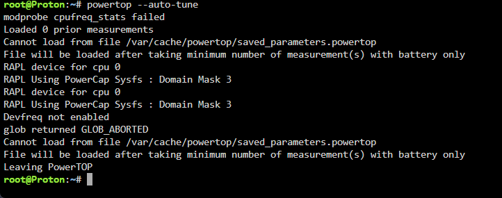

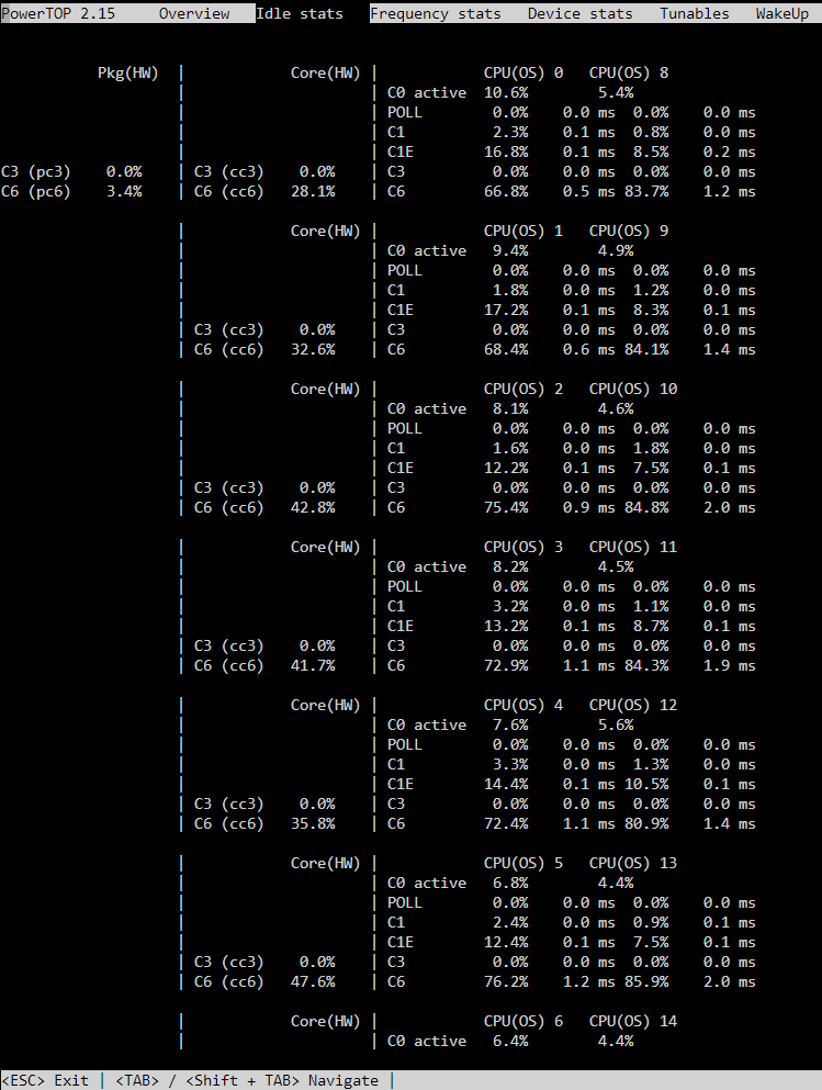

  7. Da hast du aber dennoch Werte wo ich nur von träumen kann... powertop --auto-tune mag er nicht ausführen Eben hier nochmal eingelesen, aber das ist wohl auch alles nicht so klar. Hab mal zum testen powertop --calibrate probiert.

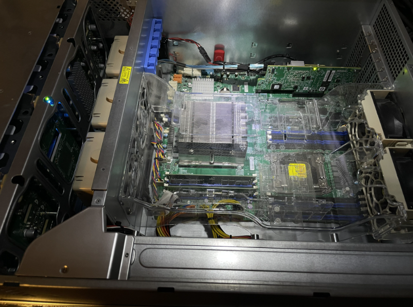

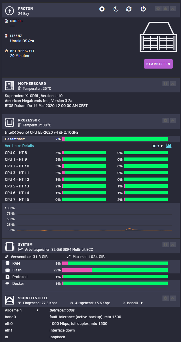

  8. So, ich habe mal gemessen und es ist wie es zu erwarten war. Der Controller frist inkl Backplane zwischen 35 und 40 Watt. Dennoch habe ich mich dafür entschieden das System wieder einzusetzen, da mir die ganzen fummlereien die ich mit meinen kleinen Servern hatte (USB Gehäusen, Sata Chassis und so weiter) alle mist war. Das Moto lautet, "ohne Heu kann das beste Pferd nicht furzen" und daher nehme ich den erhöten Stromverbauch erstmal in Kauf. In dem 24 Bay laufen die Platten zuverlässig mit guten Zugriffszeiten. Jetzt muss ich mir nurnoch ein Paar einschübe für 2,5 Zoll SSDs holen , da meine nicht ausgereicht haben. Wenn da jemand eine Kaufempfehlung hat, bitte melden) Ebenso werde ich mir dann die Tage mal die Grünen Lüfter holen und vielleicht noch die andere CPU. Das könnte nochmal ein paar Watt ausmachen, da die vom TDP um 35W abweichen. Mein Nextcloud inkl. DB ist auch auf dem Server beherbergt und läuft im Idl um die 100Watt. Gerne hätte ich natürlich das die Kiste weniger verbraucht, aber ich mag jetzt nicht hunderte von Euro da rein stecken. Seht ihr es als Sinnvoll an, in den Server NVMEs einzubauen? Auf meinen kleinen Kisten ist das schon Mega, da die halt abgehen wie Schmitz Katze. In der eben eingereichteten Config habe ich erstmal zwei 1TB Platten im Raid 1 Laufen für die Appdata und als Cache. Die Frage ist wenn NVME dann über PCI Karte oder?

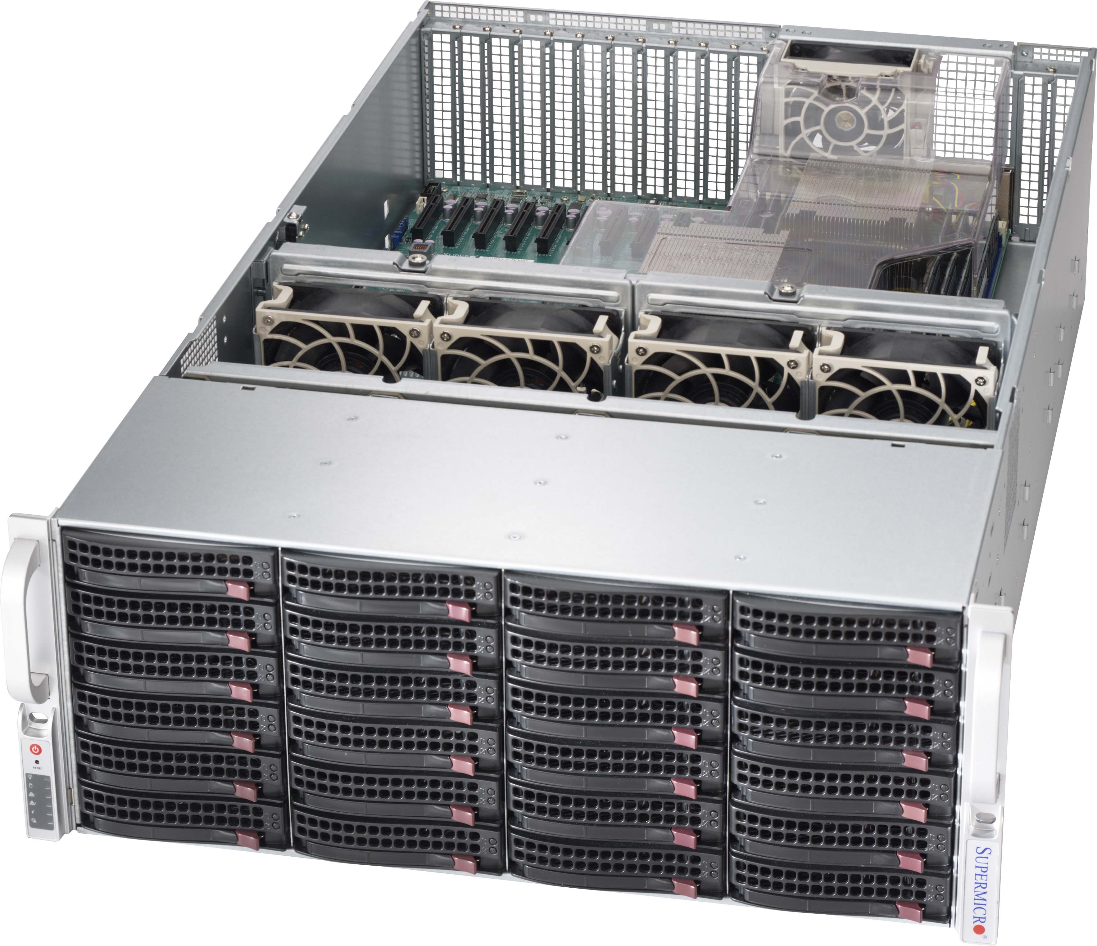

  19. Das Gehäuse müsste das sein, wobei mein Gehäuse zwei Lüfter hinten hat. https://www.supermicro.com/en/products/chassis/4u/846/sc846xe2c-r1k23b Auf jeden fall nur frontseitig 24 Bay. So wie ich das gesehen habe, geht ein Kabel vom Raidcontroller an die Backplane.
  20. Hallo Unraid-Freunde, ich habe eine Frage an euch, da ich meinen alten Supermicro 24Bay Server gerne wieder inbetrieb nehmen möchte und ich mich nicht entscheiden kann, welche Hardware ich einsetzen soll. Aktuell ist in meinem Server eine https://www.cpu-monkey.com/en/cpu-intel_xeon_e5_2620_v4 mit einem TDP von 85W verbaut. Der verbaute Raidcontroller ist ein https://geizhals.de/broadcom-megaraid-sas-9361-8i-lsi00417-a1037343.html. Im IDL (keine Docker oder VMs am laufen) liegt der Verbrauch bei ca. 100 Watt. die nicht zu parkenden SAS Platten sind da rausgezogen und nicht berücksichtigt. Das ist mir für den Leerlauf leider zuviel, weshalb der Server seit vielen Monaten stillgelegt im Keller liegt und ich meine Services auf 4 anderen Microserver (mit Unraid) bereitstelle. Aktuell werden auf meinen verteilten Servern im Netz meine TV Aufnahmen abgerufen (Emby und Plex), Nextcloud, Apguard, Nginx Proxy Manager und IOBroker betrieben. Mein Stromverbauch liegt im Schnitt bei 30-40 Watt. Da ich mich die Tage mal diverse Ausbauten anderer User hier im Forum angeschaut habe, bin ich dort auf einige Builds gestossen, bei welchen Consumerboards in die Servergehäuse verbaut wurden. Mein Ziel ist es, auf dem Großen lediglich Plattenspeicher bereitzustellen. Aktuell fahre ich in meinem Netzwerk (nur) 1Gb/s, dementsprechend sind die maximal aufzurufenden Daten eh durch das Netzwerk begrenzt. (irgendwann werde ich vermutlich auf 2,5Gb/s upgraden) Die Frage dich sich mir nun stellt, ob ich ein downgrade der CPU vornehmen soll (z.B. https://www.cpu-monkey.com/en/cpu-intel_xeon_e5_2630l_v3 welche mit 50W TDP statt 85W der aktuell verbauten angegeben ist), oder ob ich einen meiner massig vorhandenen Sockel 1150 CPUs ( z.B. den https://www.intel.de/content/www/de/de/products/sku/75045/intel-core-i54570t-processor-4m-cache-up-to-3-60-ghz/specifications.html oder den https://www.intel.de/content/www/de/de/products/sku/78928/intel-core-i54590t-processor-6m-cache-up-to-3-00-ghz/specifications.html in den Server einpflanzen soll/kann) Als Mainboard hatte ich an das https://www.amazon.de/gp/product/B00CXOMGGW/ref=ewc_pr_img_1?smid=A3I3DVIWA1AOZ&psc=1 gedacht, welches mir einige PCI-Steckplätze für die vorhandene Raidkarte und gegebenenfalls Erweiterungskarte bietet. Ich muss dann nurnoch eine Möglichkeit finden die 5 Internen Lüfter gut zu steuern. (gibt es hier etwas, was unter Unraid gut funktioniert und auch über die Addons steuerbar ist?) Ich bin mir halt nicht sicher, ob die CPUs oder das Board mit dem Controller und den Zugriffen zurecht kommt. Hier wäre ich über eure Erfahrungsberichte sehr dankbar. Ich hoffe das ich gemeinsam mit euch eine Lösung finde, den Server so umzubauen, dass er nichtmehr tot im Keller liegt und stattdessen wieder Sinnvoll und effizient eingesetzt werden kann. LG Euer Zero

  24. Dann werde ich das mal testen. Ja wenn soll die NVME ja in die Parität, damit die Daten save sind. Ansonsten macht es ja kein Sinn die NVME in das Array zu packen, weil im Pool würde das ja auch gehen.
