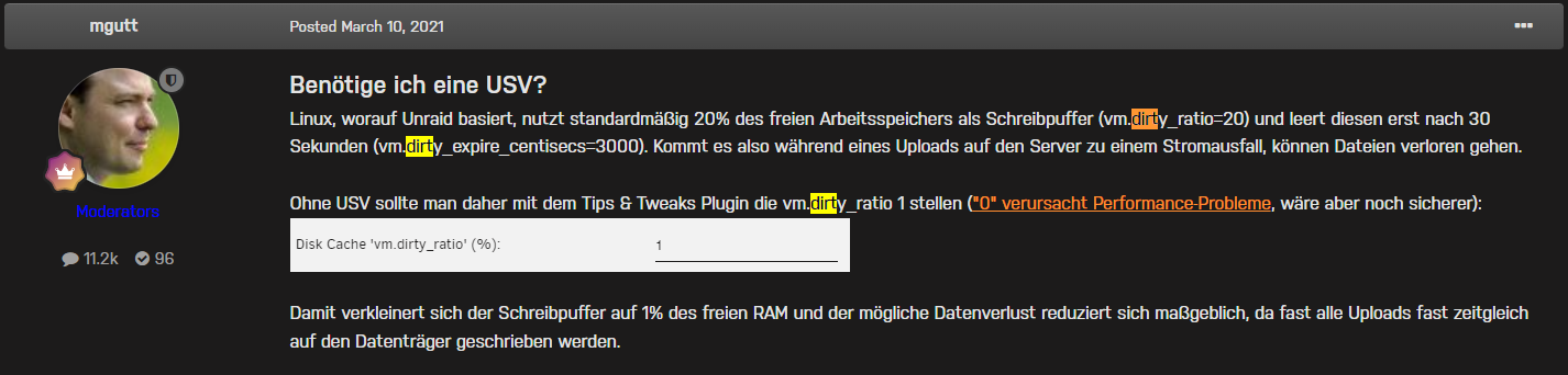

Würde ich dir auch empfehlen. Eine NVME für die Docker und dann je nach wunsch mittels Backupskript auf das Array sichern. Im Worstcasefall hast du die dann schnell wiederhergestellt. Bedenke nur, das wenn du einen Datenträger als Chache verwendest, im Falle eines Defektes die Daten verloren sind welche sich aktuell noch auf dem Chache befunden haben, wenn Sie der Mover nicht vorher auf das Array geschrieben hat. Dies gilt genauso für einen Stromausfall. Hierzu gibt es einen Befehl, mit welchem man den Ram-Cache auf 1 setzt, damit der Ram-Cache so gut wie deaktiviert ist. MGUTT Schrieb:

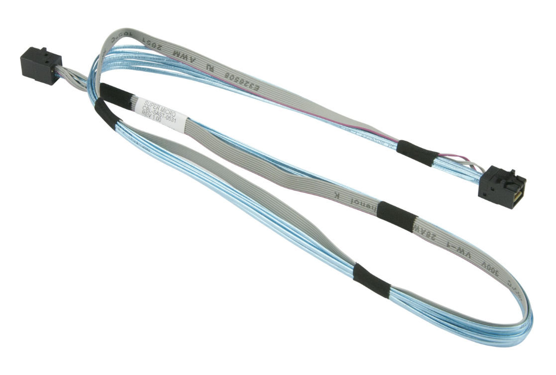

Also mein Controller hat 2 von diesen SFF-8643 Anschlüssen und meine Backplane 4 davon. Vom Controller gehen 1 Kabel (siehe unten) zur einem von den 4 bereits benannten Anschlüssen an die Backplane Welcher HBA wäre dann nun der richtige?

Ich glaube die Backplane kann 12Gb/s. Muss da nochmal ins Datenblatt schauen was @hawihoney hier gepostet hatte. Hier gab es glaube ich noch den Hinweis, dass ein zweites Kabel mehr Power bringen wird. (vermutlich die zweiten 6Gb/s von den 2x 6Gb/s = 12Gb/s Lines) ok Ja ich glaube das sieht passend aus. Gibt es im Bezug auf den Stromverbrauch eine Empfehlung? Oder macht sich das nichts groß?
