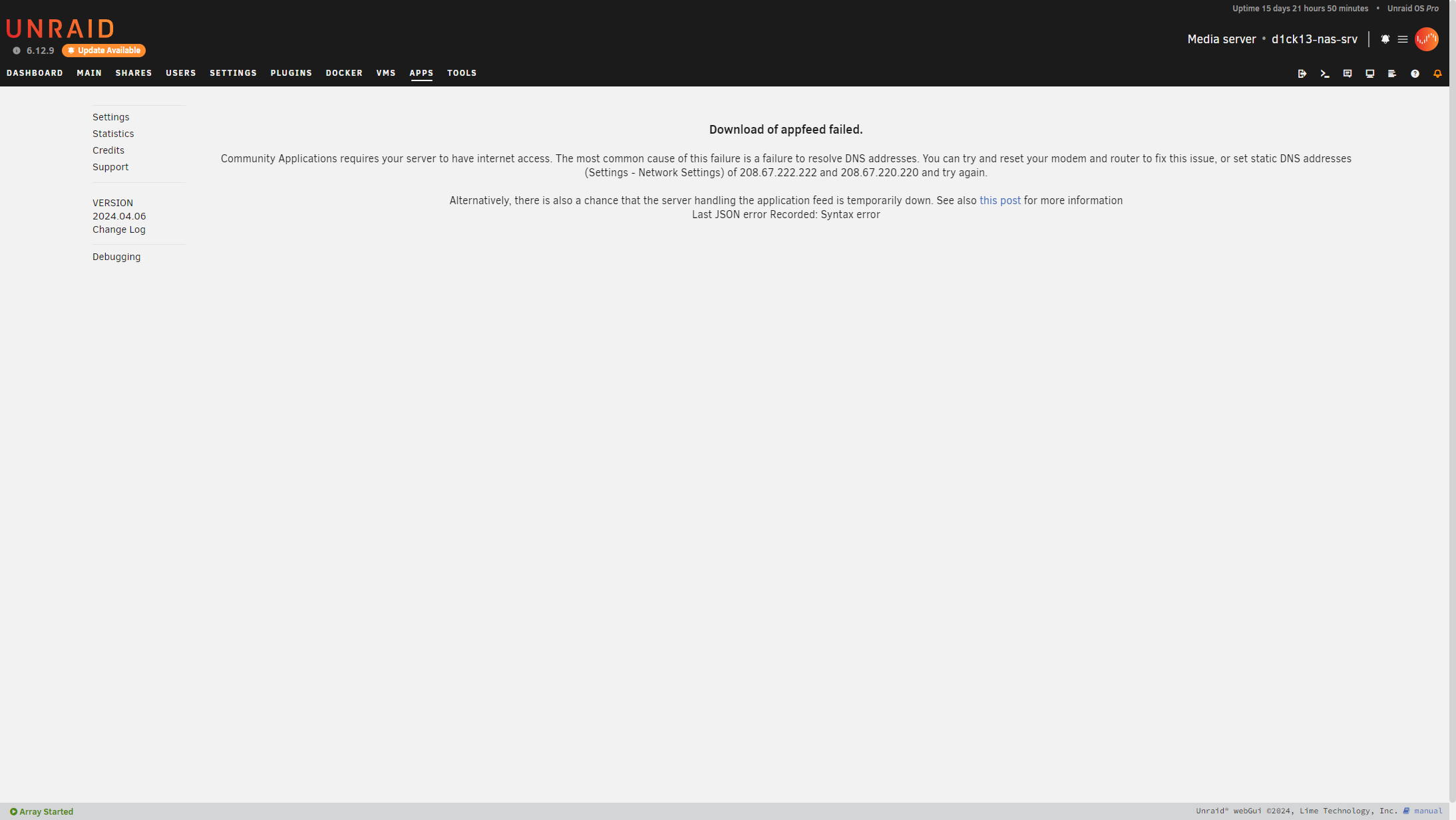

  5. Moin zusammen, 15 Tage lief mein Server nun, jetzt ist er wieder gecrasht. Ich konnte das dieses Mal live mitverfolgen. Nach und nach funktionierte nichts mehr. Hier ein paar Screenshots & die Diagnostics. Mag da bitte nochmal jemand mit Know-how reingucken? Danke! d1ck13-nas-srv-diagnostics-20240412-0810.zip

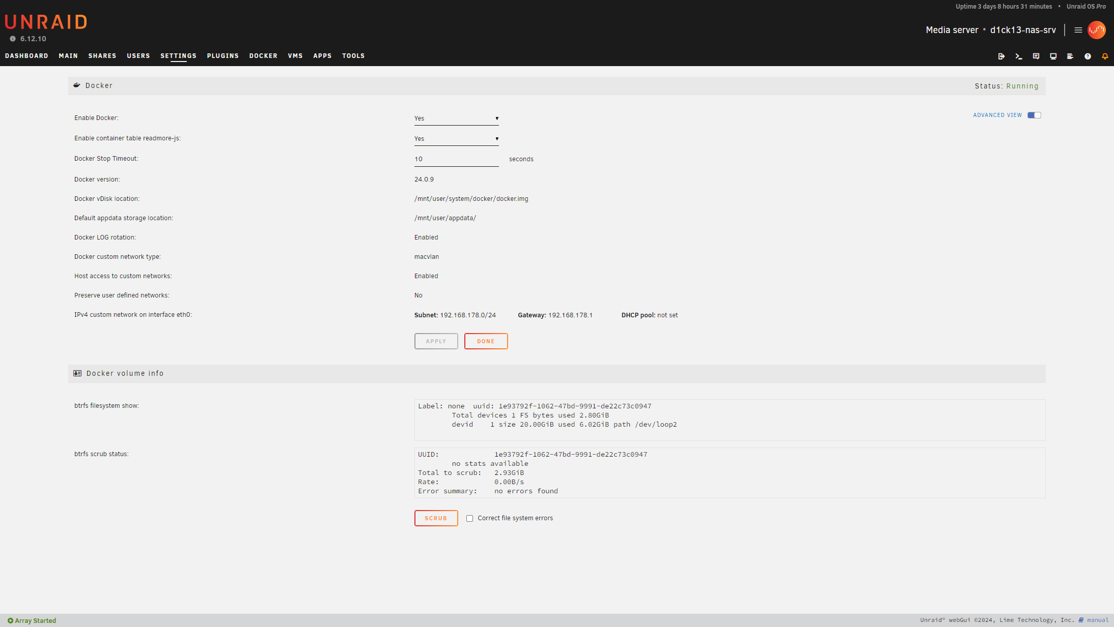

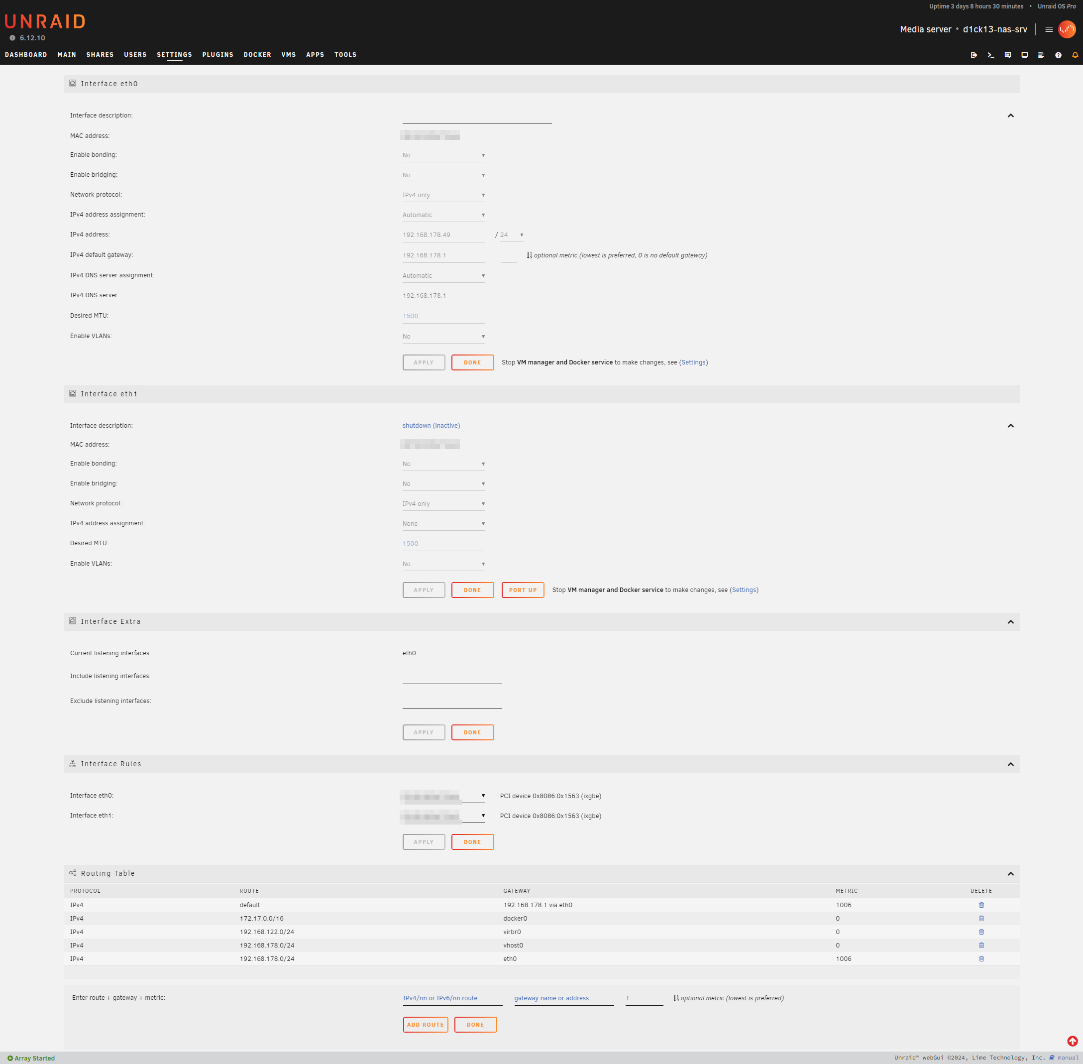

  8. Moin, ich habe zwischenzeitlich ein Update auf 6.12.9 gemacht. Hier noch ein Auszug von der App "Fix Common Problems", sowie je ein Screenshot aus meinen Netzwerkeinstellungen und den Dockereinstellungen. Kann ich da noch etwas umkonfigurieren? Grüße!

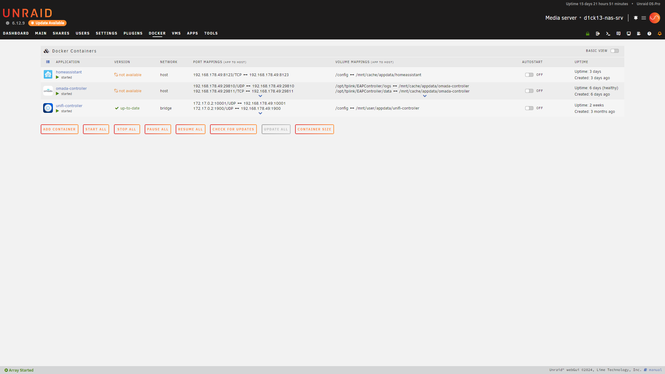

  9. Moin, Das klingt doch erstmal gut, danke! Nein, ich habe alles soweit auf IPVLAn umgestellt. Ich mache später einen Screenshot und poste den nochmal hier von meiner Config. Docker nutze ich, na klar. Aktuell drei Stück. - homeassistant, der jedoch aktuell ausgeschaltet ist - omada - unifi controller (jedoch der alte, der nicht mehr weiterentwickelt wird - Probleme gab es aber bereits, als er noch im Service war) Das werde ich später machen und mich dann erneut melden. @alturismo Kann ich das Downgrade direkt aus Unraid heraus machen? Oder wie stelle ich das an? Habe selber schon daran gedacht, auf die letzte 6.11er zu gehen. Aber auf der Version kann ich ja nicht immer bleiben. Oder verwendet das nächste Release, ob nun 6.12er oder 6.13er einen neuen Linux Kernel, bei dem die Probleme wieder "weg" sein könnten? Danke & Gruß, d1ck13
