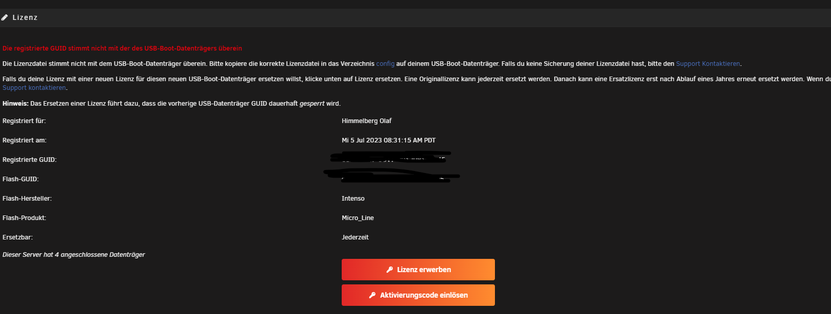

So neuen Stick lt.
erstellt.
Aber nun kommt das....
2023934147_Screenshota2024-04-24112155.thumb.png.86a20727b6af1579874e3b71b0316a5d.png
.... was jetzt?
Lizenz Erwerben?..... Nö habe ich ja
Aktivierungscode einlösen... ja wenn ich einen hätte 🙂
Warum kann es nicht einmal Einfach sein, aber so ich das Leben, also mal warten, was der Support schreibt 🙂

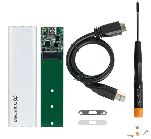

Ich benutz mittlerweile das hier:
https://www.amazon.de/gp/product/B01N4EUXCU
und
https://www.amazon.de/gp/product/B077H276GQ
Läuft perfekt und die GUID ist eine mischung aus der Seriennummer vom Gehäuse und verbauten SATA M2 SSD.
Sollte natürlich auch mit jeder anderen beliebigen SATA M2 SSD funktionieren.
Das Gehäuse (in kombination mit der SATA M2 SSD) hat dann immer eine GUID. :)
