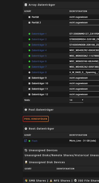

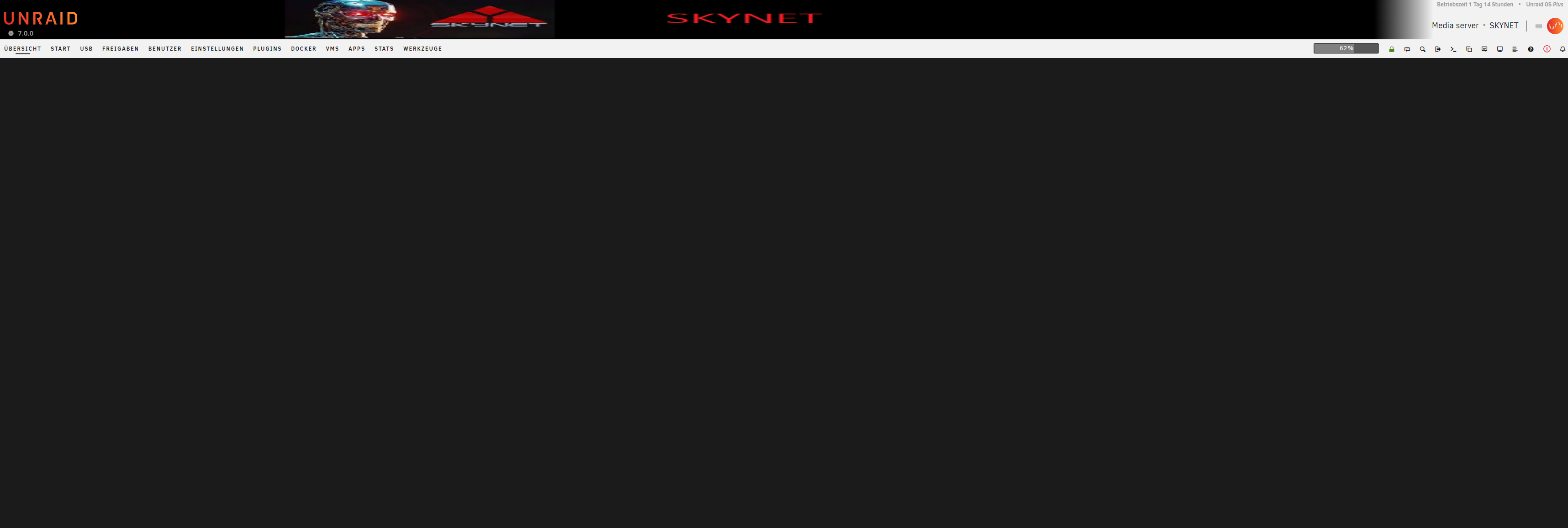

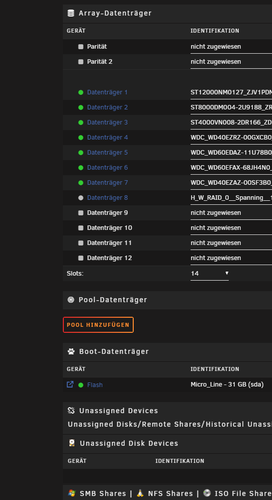

  11. Jetzt bin ich aber voll verwirrt.... Also, in Windows 11 den Edge Probiert, dasselbe Ergebnis, wie unter dem Vivaldi Browser, dann eine Frische Windows 11 Installation auf meinem Laptop, wieder Edge genutzt, ebenfalls keine Änderung. Nun Lubuntu mit Friefox.... keine Verbindung zum Unraid Server möglich, auch alle anderen Docker oder VMs waren nicht erreichbar.... Den Unraid Server neu gestartet, per Windows und Vivaldi hatte ich Zugriff, per Lubuntu und FF wieder nicht! Auf dem Bild sieht man das Unraid gestartet ist und ich das System Aktivieren kann, ich kann alle Aktiven Docker und VMs nutzen, aber nur so lange ich nicht Lubuntu und den FF nutze.. voll verrückt! Das Dashboard ist weiterhin "Schwarz"....

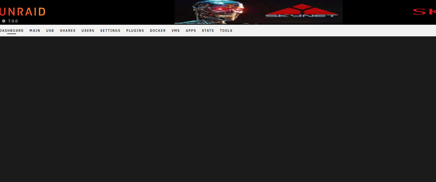

  12. Nein... aber zwei andere in einem anderen System, keine Änderung auch ein neu start hat nichts gebracht!
