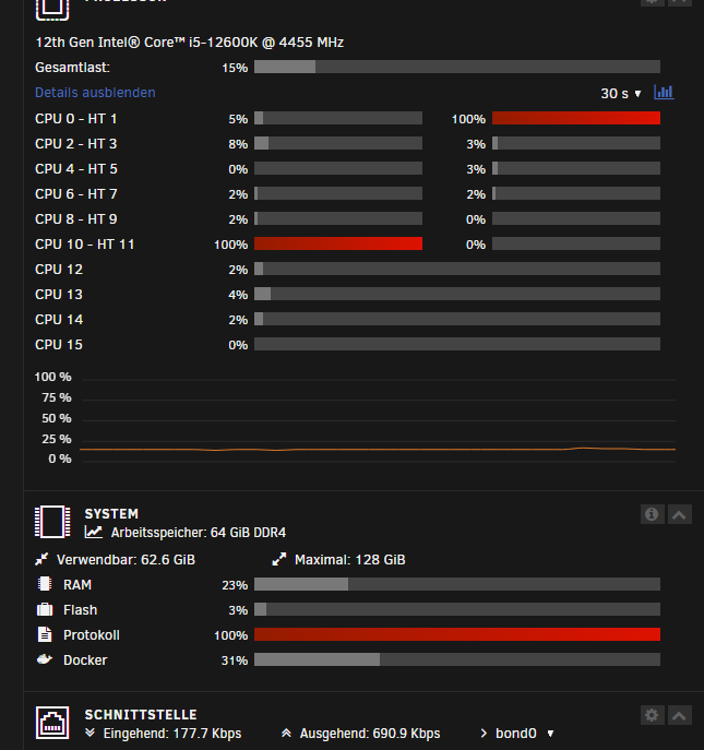

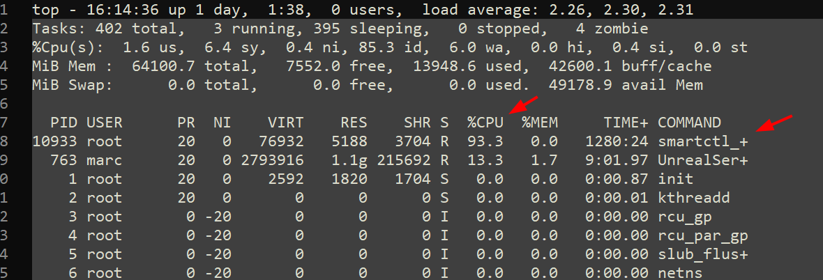

July 17, 20242 yr 2 minutes ago, Marc601 said: look at the picture Post it along with your diagnostics.

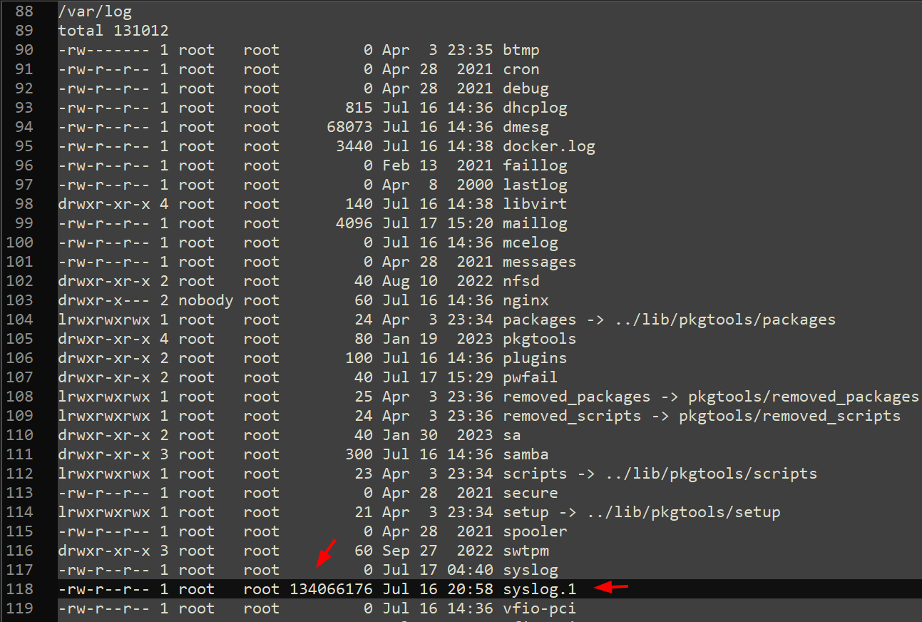

July 17, 20242 yr 2 hours ago, Marc601 said: Hello, I need help and I don't know why this is the case, look at the picture wenn du noch per ssh ins terminal kommst, schau mal was das "alte" syslog sagt (ist nicht in der diagnostics enthalten) tail -100 /var/log/syslog.1 dein log ist voll geschrieben, es werden 129 MB dafür reserviert ... in der Regel, irgendwas passt bei dir nicht ... "gefühlt" hat es was mit den Platten zu tun ... außer du hast ein "wildes" script am Start im syslog was anbei ist sieht man (leider) nichts ...

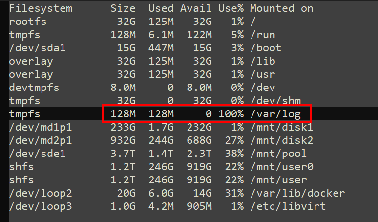

July 18, 20242 yr Ist bei mir (war).. bei mir bis vor ein paar Tagen auch so... Habe das dann auf 250 o. 350MB hochgestellt, das hat sich nun so bei 160MB Eingependelt, höher geht es nicht 🙂 Edited July 18, 20242 yr by nixweis
July 18, 20242 yr 7 minutes ago, nixweis said: Habe das dann auf 250 o. 350MB hochgestellt, das hat sich nun so bei 160MB Eingependelt, höher geht es nicht 🙂 Und davon wird es besser ? Was steht denn da drin ... da muss ja einiges schief laufen ... was wiederum einiges erklärt von anderen Anfragen deinerseits ... Was machst du denn bei langen uptimes ... 😉
July 18, 20242 yr 10 minutes ago, alturismo said: Und davon wird es besser ? Ähm.... Ja deutlich, denn so Reagiert Unraid wieder 👍 10 minutes ago, alturismo said: Was steht denn da drin ... da muss ja einiges schief laufen ... was wiederum einiges erklärt von anderen Anfragen deinerseits ... Naja, meine Intension war das System am Laufen zu halten (SmartHome usw. läuft alles über Unraid), darum habe ich nur im www nach einer "schnellen" Hilfe gesucht, und wenn es ein Problem mit Unraid gibt, scheint das nicht Tödlich für Unraid zu sein, ich bin mit 160MB zufrieden 🙂 Edit: Ich hatte Probleme meine Windows VM zu starten, diese zeigte immer einen Logfehler, also das sie nicht ins Log schreiben kann, so wurde ich erst auf die 100% Logdatei aufmerksam! Edited July 18, 20242 yr by nixweis

July 18, 20242 yr 10 minutes ago, nixweis said: Was bedeutet das?, was meinst du mit Uptime? das log schreibt ja Vorgänge, Fehler, ... je länger der Server "dauerhaft" an ist (uptime) desto größer wird das logfile ... das liegt im RAM und wird bei einem Neustart gelöscht. normal werden da kb reingeschrieben, der Großteil passiert ja beim boot, Docker start stop 1 hour ago, nixweis said: Wenn du ein "Spezielleres" Log benötigts, dann bitte mit Hilfestellung wie ich das hinkommen 🙂 in dem Anhang ist ja 0 drin schau mal bitte im Terminal und poste dies ls -lah /var/log/
July 19, 20242 yr Oh... der ist gewachsen! total 240M drwxr-xr-x 11 root root 740 Jul 18 13:00 ./ drwxr-xr-x 15 root root 360 Jul 17 06:14 ../ -rw------- 1 root root 0 Jul 16 13:01 btmp -rw-r--r-- 1 root root 0 Apr 28 2021 cron -rw-r--r-- 1 root root 0 Apr 28 2021 debug -rw-r--r-- 1 root root 66K Jul 17 06:13 dmesg -rw-r--r-- 1 root root 23K Jul 18 04:01 docker.log -rw-r--r-- 1 root root 0 Feb 13 2021 faillog -rw-r--r-- 1 root root 12 Jul 19 00:16 gitcount -rw-r--r-- 1 root root 8.6K Jul 19 00:16 gitflash -rw-r--r-- 1 root root 0 Apr 7 2000 lastlog drwxr-xr-x 4 root root 140 Jul 17 06:15 libvirt/ -rw-r--r-- 1 root root 0 Apr 28 2021 maillog -rw-r--r-- 1 root root 0 Jul 17 06:14 mcelog -rw-r--r-- 1 root root 0 Apr 28 2021 messages drwxr-xr-x 2 root root 40 Aug 10 2022 nfsd/ drwxr-x--- 2 nobody root 60 Jul 17 06:14 nginx/ lrwxrwxrwx 1 root root 24 Jul 16 13:00 packages -> ../lib/pkgtools/packages/ drwxr-xr-x 4 root root 80 Jan 19 2023 pkgtools/ drwxr-xr-x 2 root root 700 Jul 17 06:14 plugins/ drwxr-xr-x 2 root root 40 Jul 17 06:14 pwfail/ lrwxrwxrwx 1 root root 25 Jul 16 13:02 removed_packages -> pkgtools/removed_packages/ lrwxrwxrwx 1 root root 24 Jul 16 13:02 removed_scripts -> pkgtools/removed_scripts/ drwxr-xr-x 3 root root 300 Jul 17 06:14 samba/ lrwxrwxrwx 1 root root 23 Jul 16 13:00 scripts -> ../lib/pkgtools/scripts/ -rw-r--r-- 1 root root 0 Apr 28 2021 secure lrwxrwxrwx 1 root root 21 Jul 16 13:00 setup -> ../lib/pkgtools/setup/ -rw-r--r-- 1 root root 0 Apr 28 2021 spooler drwxr-xr-x 3 root root 60 Sep 26 2022 swtpm/ -rw-r--r-- 1 root root 80M Jul 19 00:17 syslog -rw-r--r-- 1 root root 80M Jul 18 12:52 syslog.1 -rw-r--r-- 1 root root 80M Jul 18 00:30 syslog.2 -rw------- 1 root root 309 Jul 17 06:15 unbalanced.log drw-r--r-- 2 root root 60 Jul 17 06:14 unraid-api/ -rw-r--r-- 1 root root 252 Jul 17 06:13 vfio-pci -rw-r--r-- 1 root root 145 Jul 17 06:13 vfio-pci-errors -rw-rw-r-- 1 root utmp 6.8K Jul 17 06:14 wtmp root@Tron:~#
July 19, 20242 yr 21 minutes ago, nixweis said: Oh... der ist gewachsen! immer weiter ... jeweils 80 MB ... Respekt da ich die jetzt nicht im Terminal sichten wollte, würde ich mir diese mal rüber kopieren auf einen Share wo ich die dann einfach mal mit beispielsweise notepad öffnen kann und durchschauen kann was da so passiert ... aber Achtung, 80 MB logfile ist groß ... zum kopieren, Beispiel, kopiert die Datei jetzt auf /mnt/user/system/syslog ... cp /var/log/syslog /mnt/user/system/ kannst auch nen anderen Share nehmen, einfach einen wo du per smb Zugriff hast ... dann sollten da tausende Fehlerzeilen sein, sehr wahrscheinlich sich immer wiederholende ... den Fehler dann mal abstellen
