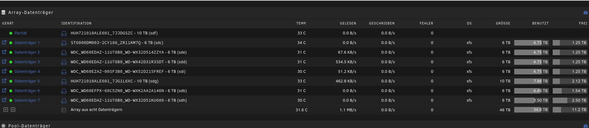

Ah.... so kommen wir der Sache schon näher, denn zur Disk5 kann ich was sagen
NAME  MAJ:MIN RM  SIZE RO TYPE MOUNTPOINTS
md5p1   9:5    0  9.1T  0 md   /mnt/disk5
 Vor 14 Tage ist die "Original" Disk5, eine 10TB HDD gestorben, ich hatte noch eine 10TB im Backup-Unriad, die Daten auf die Restlichen HDDs verteil und in "Tron" eingebaut, die Paritäts HDD hat direkt mit der Wiederherstellung begonnen und soweit ich das überblicken kann sind auch 90% der Daten wiederhergestellt worden.
Edit: was mich da schon gewundert hat, Unraid hat die "neue" HDD nicht Formatieren wollen und hat sofort mit der Wiederherstellung begonnen.

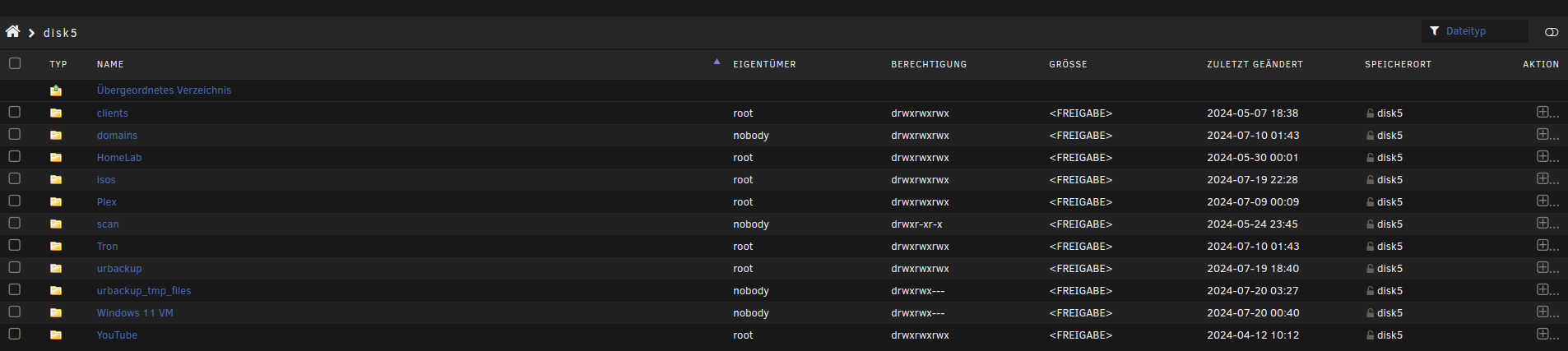

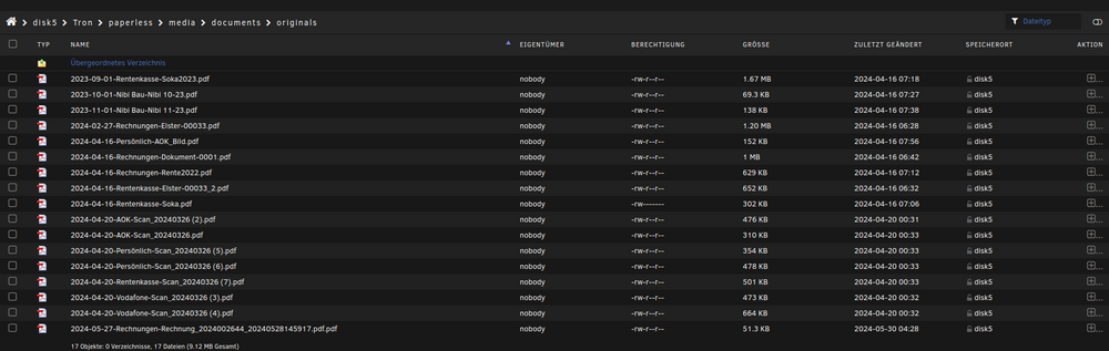

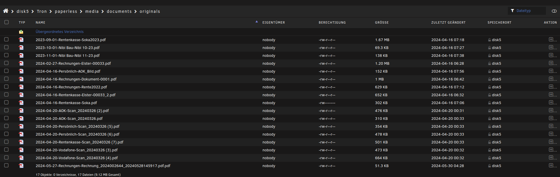

So alles durchgeführt und das sind die jeweiligen Ergebnise:
2024-07-20_12-16.png.81374657846e7ce1e9095bb4501011a1.png2024-07-20_12-17.png.6027ebdd502d2f9803d6675adeccb68a.png
ok, kurz, diese disk existiert nicht ... poste mal ne aktuell diagnostics
Naja die sieht genauso aus wie die erste.... von vor 2 Tagen.
Die HDD ist aber da, hat auch Daten auf die ich zugreifen kann, PDF öffnen direkt ohne Probleme.
2024-07-20_12-31.thumb.png.64452229aaede1f7a9d0ffd0e01e5d5e.png2024-07-20_12-31_1.thumb.png.edb7d89065c2a8143d4827f10de7bf4f.png2024-07-20_12-32.thumb.png.dc963da2dcfbdfbfeb6cb701402f8677.png
