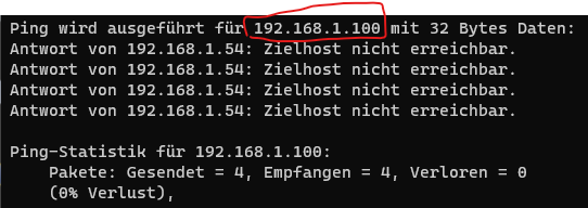

  6. Doch, genau hierfür Fürs Bemühen! Hatte ich heute morgen ja probiert (unsere Postings überschnitten sich), da wollte er nicht. (Obwogl die .250 auch nicht vergeben ist.) Eine weitere IP geht. Aber das hatten "wir" ja schon mit der 100: Ich hatte - nach dem letzten Mal - neu gestartet, den Docker, den Server... alles... es lief ja und dann gestern den ersten Neustart wieder: geht nicht. Daher traue ich der "100-Vergessen" Strategie nicht - habe aber keine andere Wahl... mal sehen! LG F
  7. Nachtrag: Ich habe auch erst heute morgen den Docker gelöscht und frisch installiert... Hatte auch noch eine andere IP versucht, die frei ist und die ging auch nicht, noch eine weitere geht dann wieder 😕

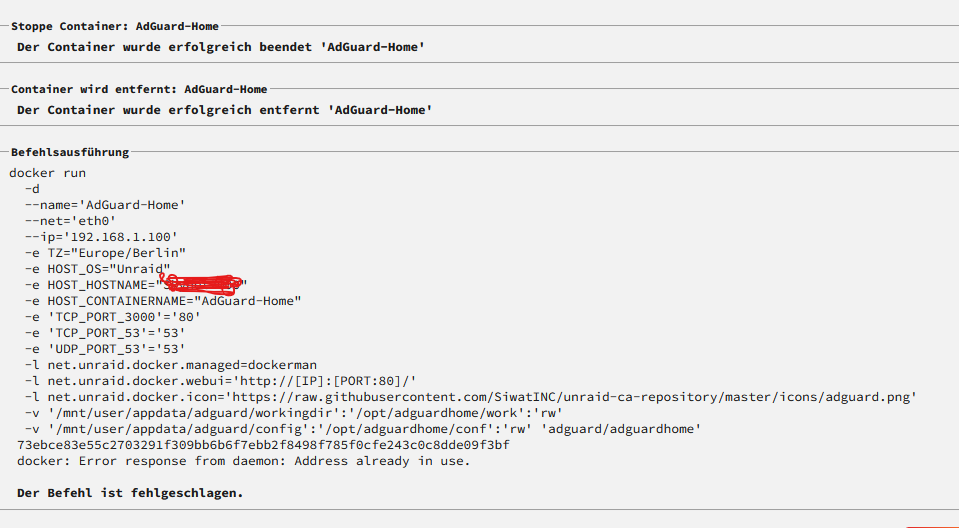

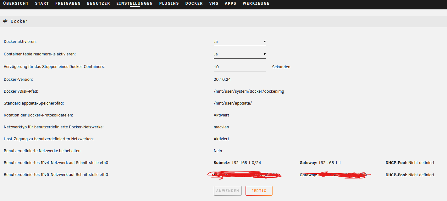

  8. /AdGuard-Home - /nextcloud - 192.168.1.101 /jellyfin - /ApachePHP8-Docker - 192.168.1.102 /PhotoPrism - 192.168.1.103 /macinabox - /Virt-Manager - 172.17.0.8 /adminer - 172.17.0.2 /whoogle-search - 192.168.1.104 /MariaDB-Official - 172.17.0.6 /changedetection.io - 172.17.0.3 /signal-cli - /OpenRCT2 - /FileBrowser - 192.168.1.82 /rradio - 172.17.0.7 /ClamAV - 172.17.0.4 /vm_custom_icons - und... tcp 0 0 192.168.122.1:53 0.0.0.0:* LISTEN 9761/dnsmasq tcp 0 0 192.168.1.79:139 0.0.0.0:* LISTEN 8021/smbd tcp 0 0 192.168.1.79:80 0.0.0.0:* LISTEN 3837/nginx: worker tcp 0 0 192.168.1.79:22 0.0.0.0:* LISTEN 3015/sshd: /usr/sbi tcp 0 0 192.168.1.79:445 0.0.0.0:* LISTEN 8021/smbd tcp 0 0 192.168.1.79:443 0.0.0.0:* LISTEN 3837/nginx: worker udp 0 0 192.168.1.79:37913 0.0.0.0:* 673/unraid-api udp 0 0 192.168.122.1:53 0.0.0.0:* 9761/dnsmasq udp 0 0 192.168.1.79:32876 0.0.0.0:* 673/unraid-api udp 0 0 192.168.1.79:123 0.0.0.0:* 1112/ntpd Ich habe auch NOCHMAL in den EInstellungen der Fritzbox geschaut, auch da ist die 100 nicht vergeben... WTF? Dank Dir soweit schonmal Grüße F.
  9. Ja natürlich! Sonst würde ich doch nicht hier schreiben! Das habe ich JEDES Mal gemacht, wenn dieser Fehler wieder aufgetreten ist und... nein keine Antwort. Habs erst gestern Abend nochmal probiert, vor dem erneuten Posting hier.
  10. Habe eben die Docker neu gestartet, weil ich dan vdisk-Size ändern musste... gleiches Problem! Das verdammte AdGuard Home will wieder eine neue IP-Adresse.... WARUM? Bin echt ratlos! Ideen? LG F

  13. Kurz gesagt: JA! Möglich, dass die Log-File veraltet war (sorry), aber ich habs auch NUR mit IPv4 laufen lassen --> selbes Problem. Ich habe auch eine IP versucht, die frei sein sollte (aber mal in Nutzung war) --> will er auch nicht. LG F
