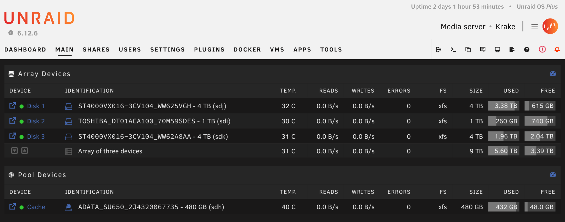

  1. sbah replied to sbah's topic in Deutsch
    Ok, das hab ich nicht nur damit, sondern auch mit allen anderen Verzeichnissen machen können. Danach waren 2-3 Verzeichnisse mit 0 Byte Inhalt vorhanden, die ich beherzt gelöscht habe. Danach war noch eine einzige Datei übrig, die dann auch endlich mit dem Mover erfolgreich verschoben wurde. D.h. Problem gelöst, nur wüste ich gerne, was da vorher falsch gelaufen ist und was der Grund war, dass der Mover hing. Denn wie gesagt: ich will lernen. Aber großes Danke an dich 😄

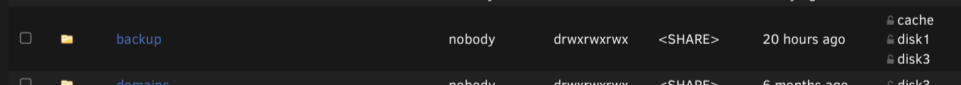

  2. sbah replied to sbah's topic in Deutsch
    Hoffe du meinst das Hier mal von backup Bin gespannt, was dir auffällt

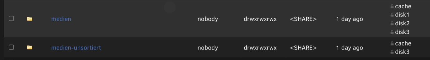

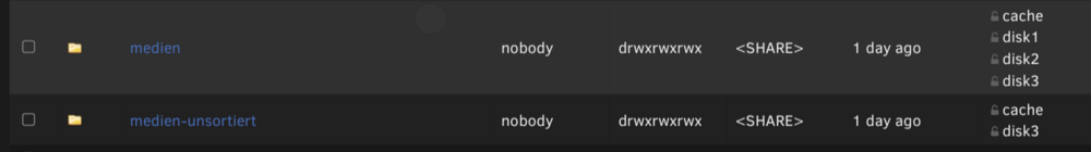

  3. sbah replied to sbah's topic in Deutsch
    Kenn ich nicht, also hab ich es wohl nicht 😛 auch alles stoppen hat nix gebracht, leider Weiter machen, weiter Fehler machen, weiter lernen, nicht stehen bleiben 😛 Das ist der Plan: pool die mittleren drei von: Auf die disks des Array Meinst du mit dem file manager direkt auf eine disk verschieben? Traute ich mich bisher nicht, da ich nicht weiß, was ich da intern zerschieße mit 😕

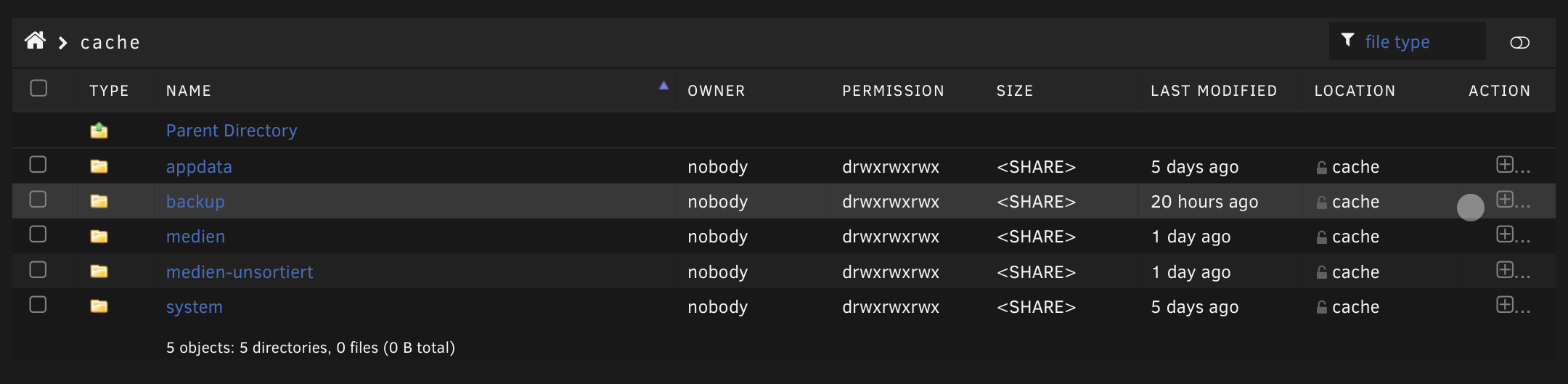

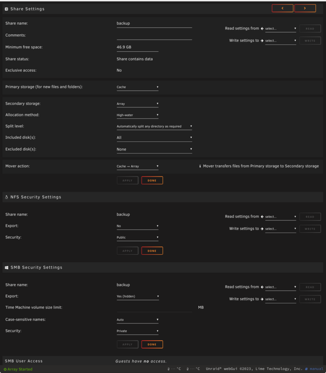

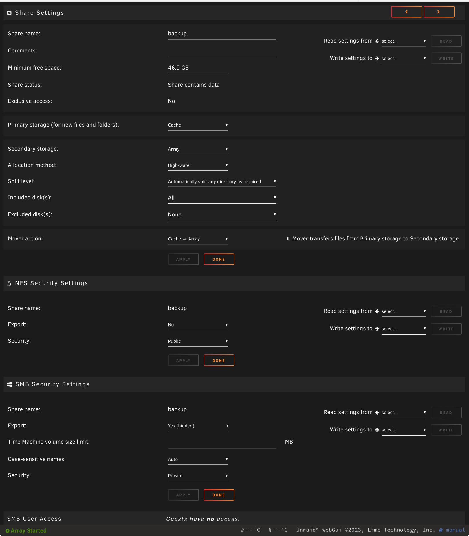

  4. sbah posted a topic in Deutsch
    Moin zusammen, gerade bin ich dabei, viele Daten auf meinem unraid zu verschieben, und heute morgen habe ich festgestellt, dass der mover den pool nicht geleert hat und auch noch angeblich lief aber es bewegt sich nichts Hab im Forum gefunden, dass ein mover stop in der Konsole und Neustart des movers helfen kann; bei mir leider nicht. Hatte auch gedacht, dass sich das Verschieben in der Nacht und der mover in die Quere kamen, aber es funktioniert auch jetzt nicht. Vermute ja, dass der mover durch irgendwas gehindert wird, seine Arbeit zu machen, habe nur keine Ahnung was es sein könnte und wo ich nachschauen kann. Wie immer 😄 bin ich für Tipps dankbar

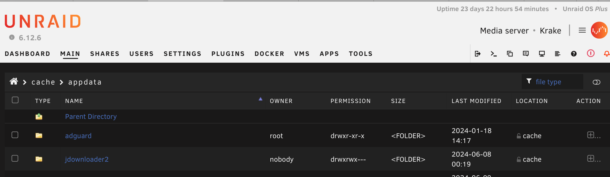

  10. sbah posted a topic in Deutsch
    Moin zusammen, in letzter Zeit habe ich leider mein Unraid etwas vernachlässigt, das Leben hat halt manchmal wichtigeres mit einem vor 😛 Aber jetzt will ich die nächsten Tage etwas Zeit nutzen und um mich dem System wieder zu widmen und zu lernen. So habe ich auch Jdownloader ein Update verpasst und das gleiche Problem gehabt wie https://forums.unraid.net/topic/167748-jdownloader-docker-von-ich777/ Beim Versuch das auch zu lösen stellte ich wiederholt fest, dass ich wohl Probleme mit den Rechten habe. Denn sowohl auf der Unraid Weboberfläche, als auch per ssh mit root kann ich die Dateien nicht löschen. Beim shh kommt z.B. die Fehlermeldung „Read-only file system“. Dieses Problem ist mir auch schon untergekommen, als ich Daten auf das System kopieren oder auf dem System verschieben wollte. Da ich denke, dass ich da generell was falsch eingestellt habe, möchte ich das als erstes angehen. Ich hoffe auch, dass ihr etwas Erbarmen mit mir habt, ich bin noch recht neu auf der Console in Linux im Allgemeinen und mit Unraid im speziellen. Wäre auch über Hinweise, auch wo ich was über das Problem finden kann, glücklich Es dankt sbah

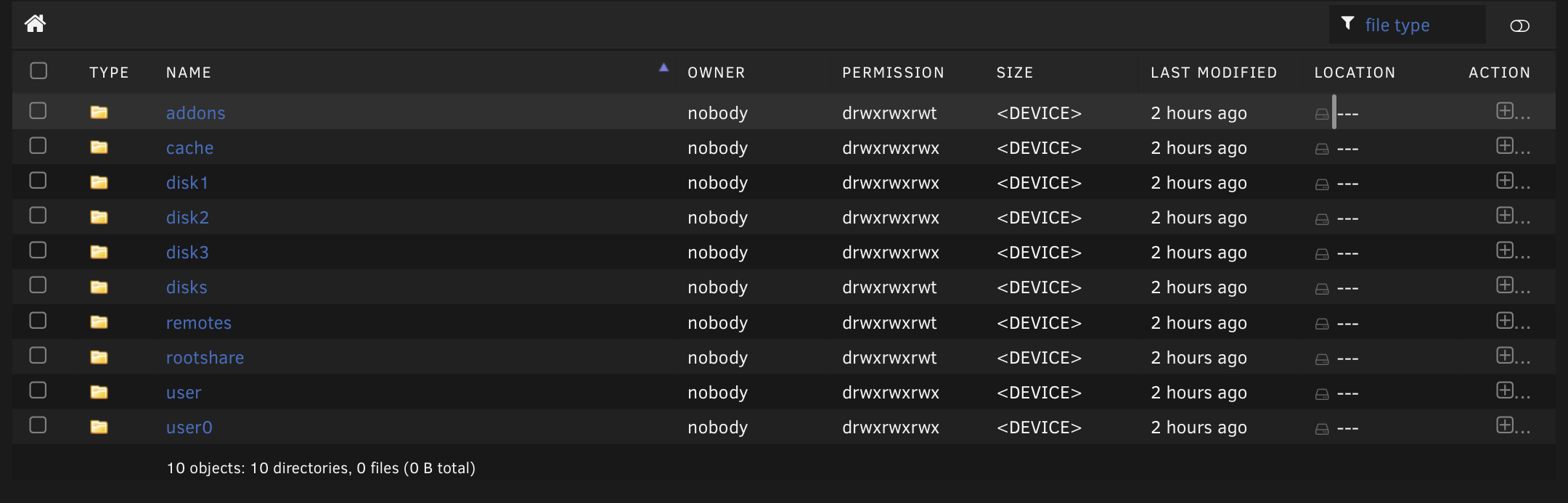

  11. müsste, fand es auch eine gute Idee, geht aber nicht, s. Anhang Das werde ich mir anschauen, kommt auf die Liste „Gelernt“ 😛

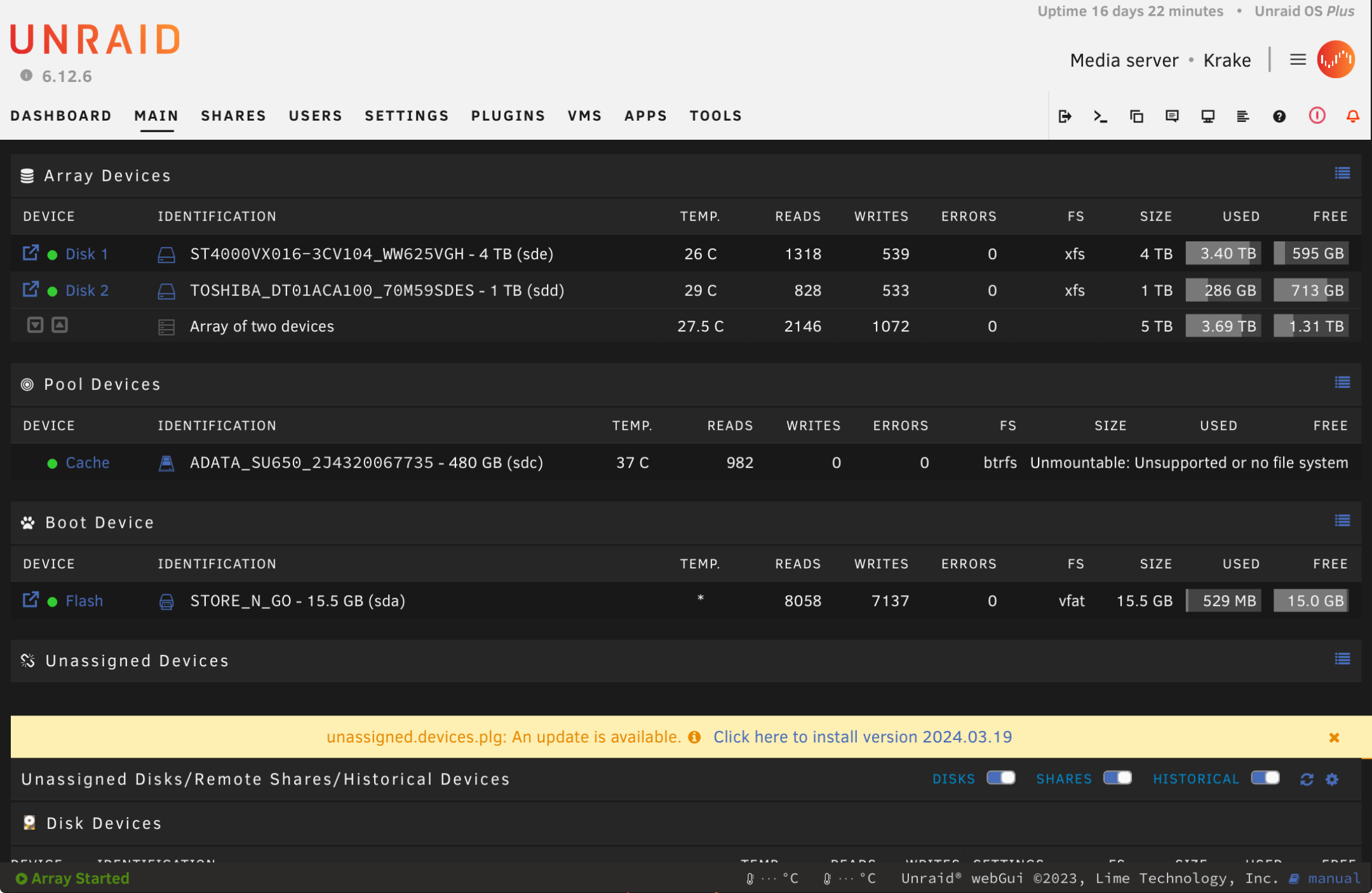

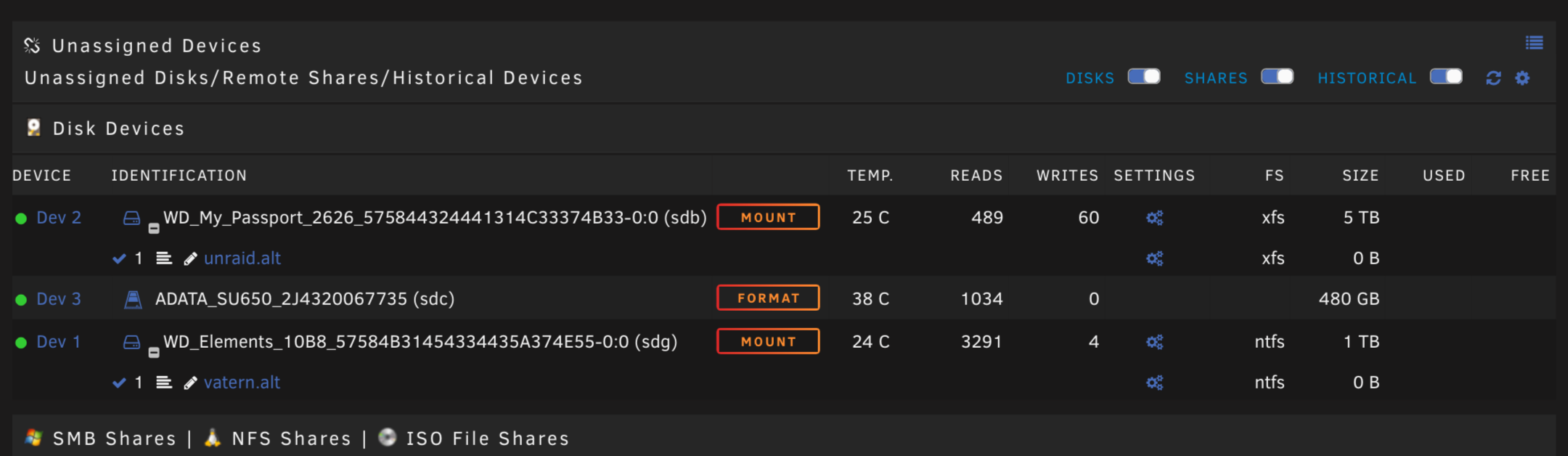

  12. so ist es. Aber als ich deinen Vorschlag umsetzen wollte, musste ich feststellen, dass das Array ohne Pool nicht startbar war 😕 Hatte noch meine USB Pool SSD vom ersten Versuch, ... eingebunden: und meine eigentliche SSD lässt sich als Unassigned nicht mounten, nur formatieren. Ich glaube, ich verliere die Geduld und werde morgen das Ding neu formatieren und es noch mal versuchen, die Docker neu einzurichten.

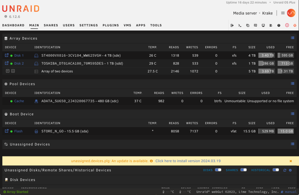

  14. Hallo zusammen, bin zwar noch nicht ganz fit im Thema unraid, aber ich hätte jetzt erst mal gedacht: Neue Platte zusätzlich mit einhängen, Daten mit unbalance von defekter Platte auf neue schieben alte Platte raus oder mache ich da einen Denkfehler.
