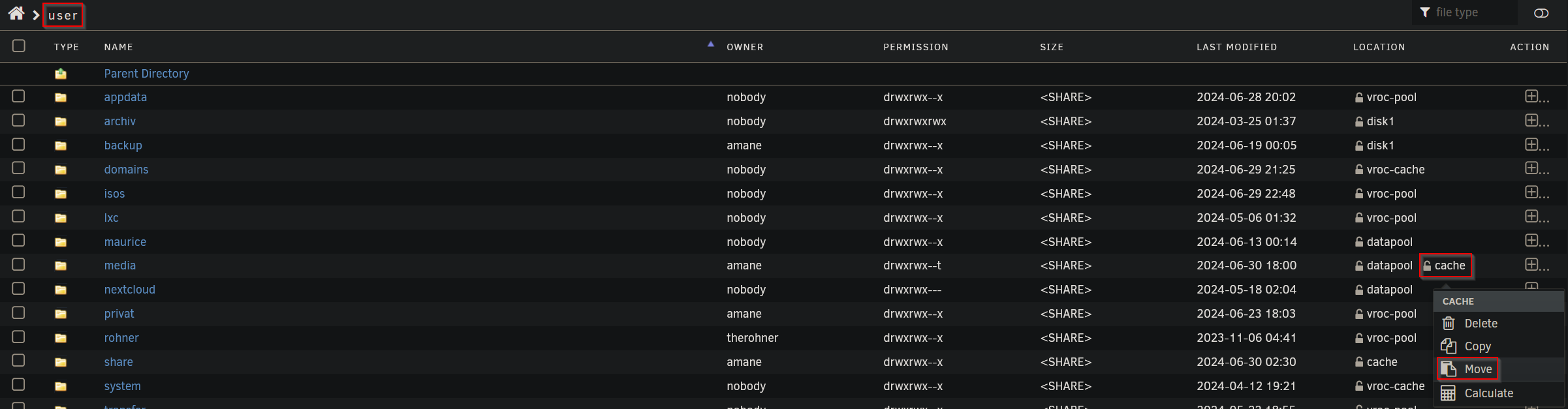

Zeig doch mal den "user" inhalt im File Manager. Wenn ich sehe wo die Daten liegen (hoffe nur an einem Ort auf dem Array) kann ich dir sagen wie vorgehen.
Hoffe du meinst das

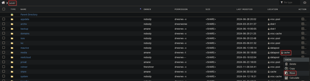

Dann würde ich mal den einfachen Teil erst einmal aus dem Weg räumen (medien-unsortiert). Dies liegt nur auf disk3, somit kann das easy verschoben werden und liegt dann nicht mehr auf der cache (ich zeige es an meinem Beispiel "media" das ich teilweise auf "cache" verschoben habe und nun verschiebe ich dieses zurück auf "datapool"):
  1. File Manager öffne und ins "user" Verzeichniss gehen. Dann hinten auf cache, klick und auf Move (Verschieben)

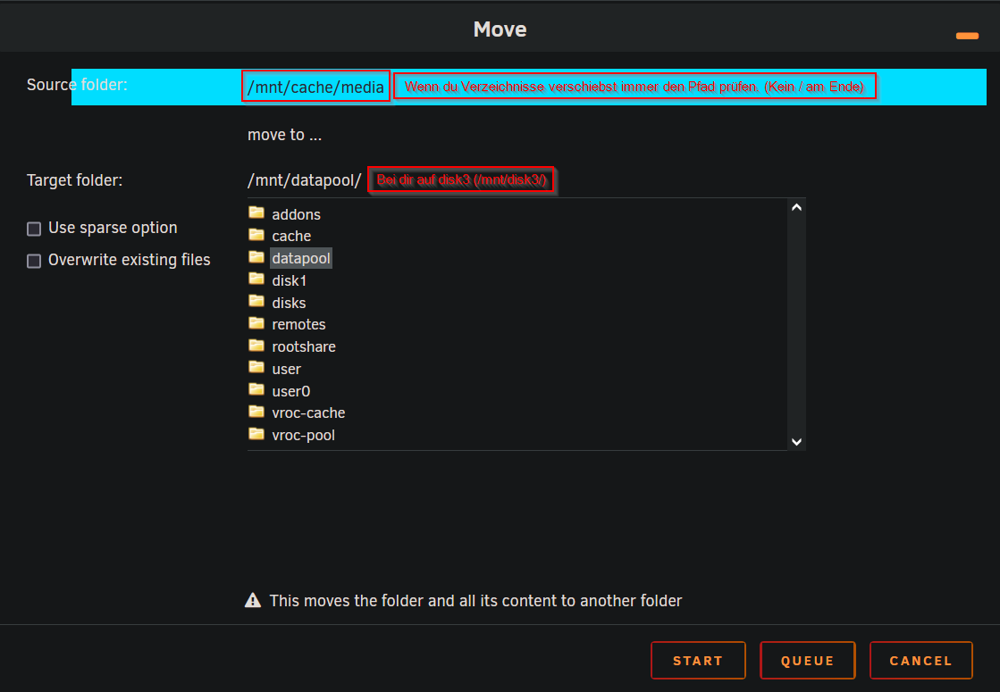

  2. Dann im Fenster:
  3. Dann start und dein "medien-unsortiert" ist erst mal aus dem Weg.
