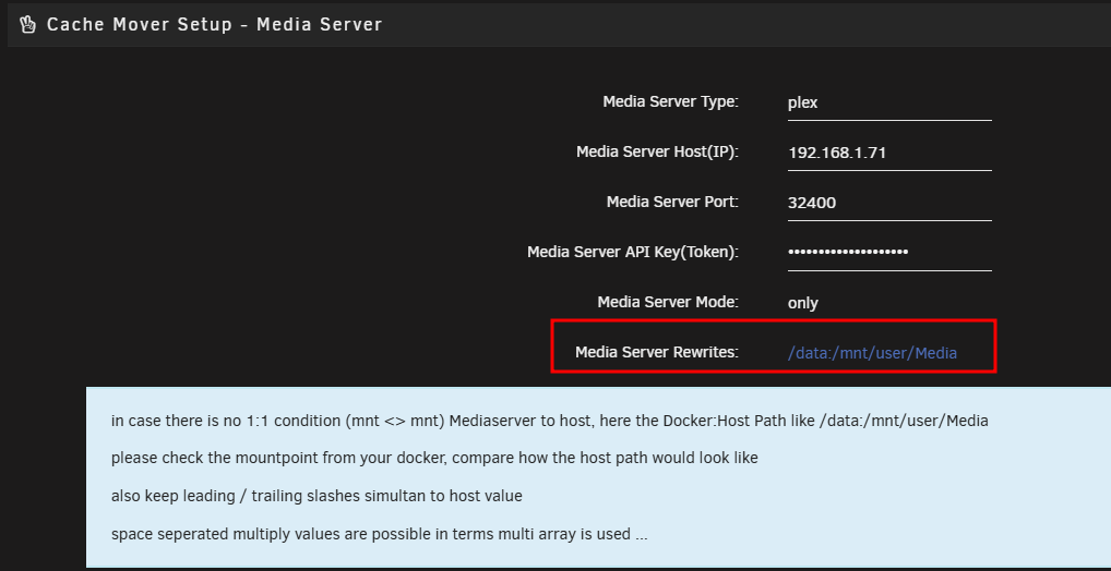

Beispiel aus meinem Media cache mover plugin, da habe ich sogar einen rewrite integriert weil auch bei Mediaservern die wenigsten 1:1 nutzen sondern
/data <> /mnt/user/Media
/Filme <> /mnt/user/filme
... was auch immer
Vorteil, man muss nicht umdenken, Nachteil, man gibt einem Docker Zugriff auf /mnt/... ;)
... was auch immer
