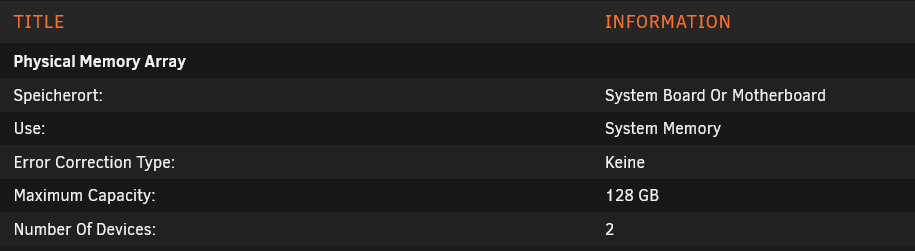

  1. Servus, dake für deine schnelle antwort^^ Also den Log auf den Stick machen hab ich schon paar mal gemacht das sind die logs im ersten Post, Werd den morgen mal komplett auseinandernehmen und wieder neu zusammen setzen(Vorsichtig natürlich)^^ und anschlißend mal den Memtest drüber laufen lassen, und dann deinen Tip mit dem abgesicherten modus. Ich hab ja DDR5 Ram drin da is ja soweit ich weiss auch immer ECC mit drauf, in der Systemübersicht zeigt er mir aber bei: Error CorrectionType:Keine an. Sorry grad gegoogled: DDR5 verfügt über einige ECC-Funktionen (Error Correction Code), mit denen Einzelbit-Speicherfehler erkannt und behoben werden können. Diese Funktion ist als "Built-in Data Checking" bekannt. Es ist jedoch zu beachten, dass dies nicht dasselbe ist wie herkömmlicher ECC-Speicher, der einen zusätzlichen Datenkorrekturchip auf dem Speichermodul hat.

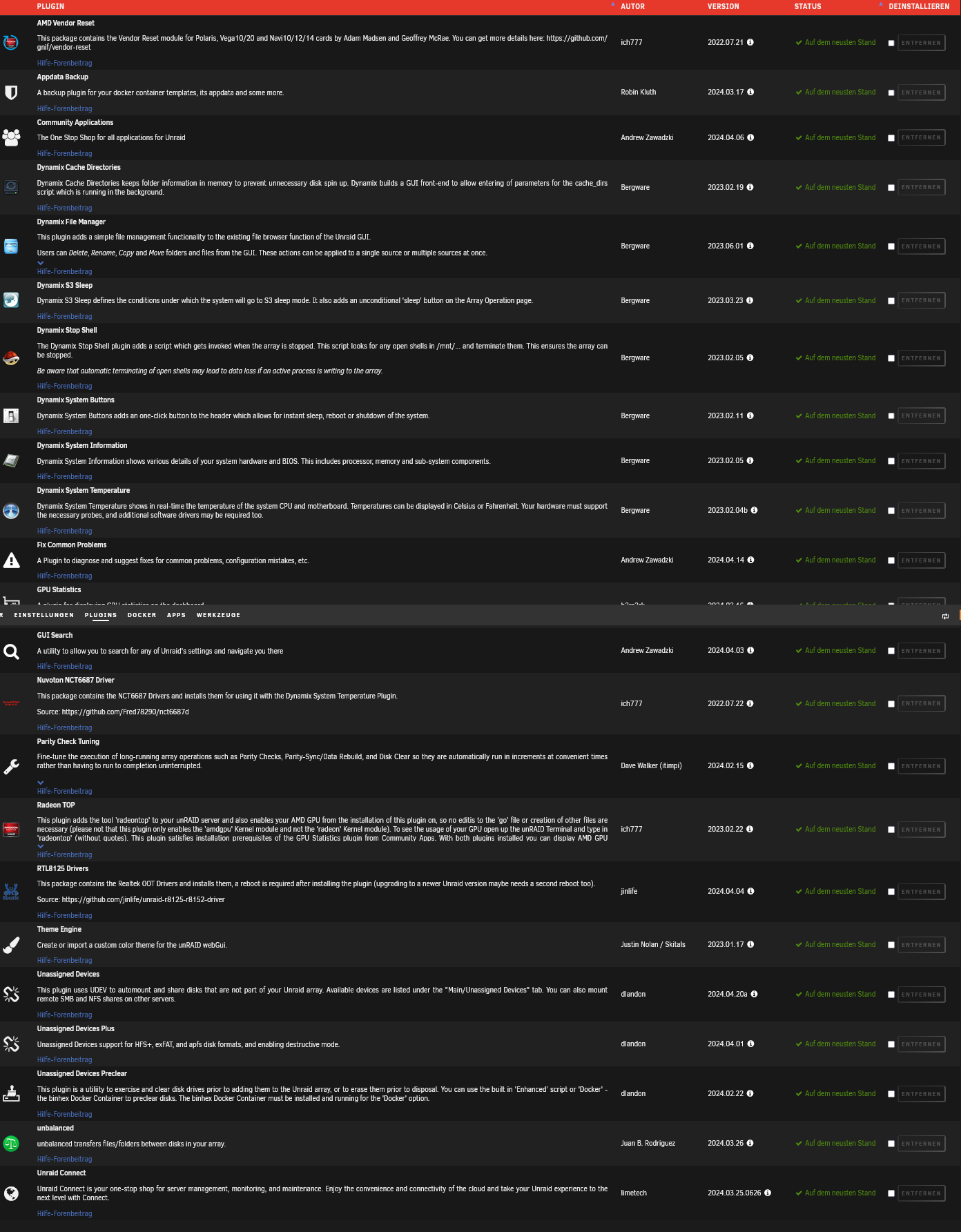

  3. Hi, FixCommonProblems sagt leider nix^^ Meinst du in den Docker einstellungen? da is auf macvlan gestellt. Was ich meine bemerkt zu haben oder was zumindest was mehr als einmal passiert ist dass wenn ich über Plex per Directplay also ohne Transkodieren im Heimnetz was anschau ist er mir schon zwei drei mal abgeschmiert, aber daran kanns ja net liegen, des lief ja anfangs auch. Kann des mit dem Jüngsten Unraid Update 6.12.10 zusammenhängen

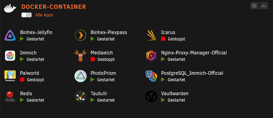

  4. Servus, Mein system bereitet mir seit wochen kopf zerbrechen, scheinbar random startet das system neu und ich finde einfach den Fehler nicht, hab schon die syslogs durchgeschaut aber ohne erfolg, ich hoffe dass mir hier jemand Helfen kann. Hab ein MSI B650I EDGE WIFI (MS-7D73) mit einem AMD Ryzen 5 7600 6-Core, 32GB Ram, einmal ne 4TB SSD als cache und 2 mal 20TB MG10 von Toshiba im Array einmal als Parität und einmal speicher. Es läuft Hauptsächlich Plex auf dem System + immich, Photoprism und n Vaultwarden. syslog-previous syslog egghead-diagnostics-20240417-1923.zip
