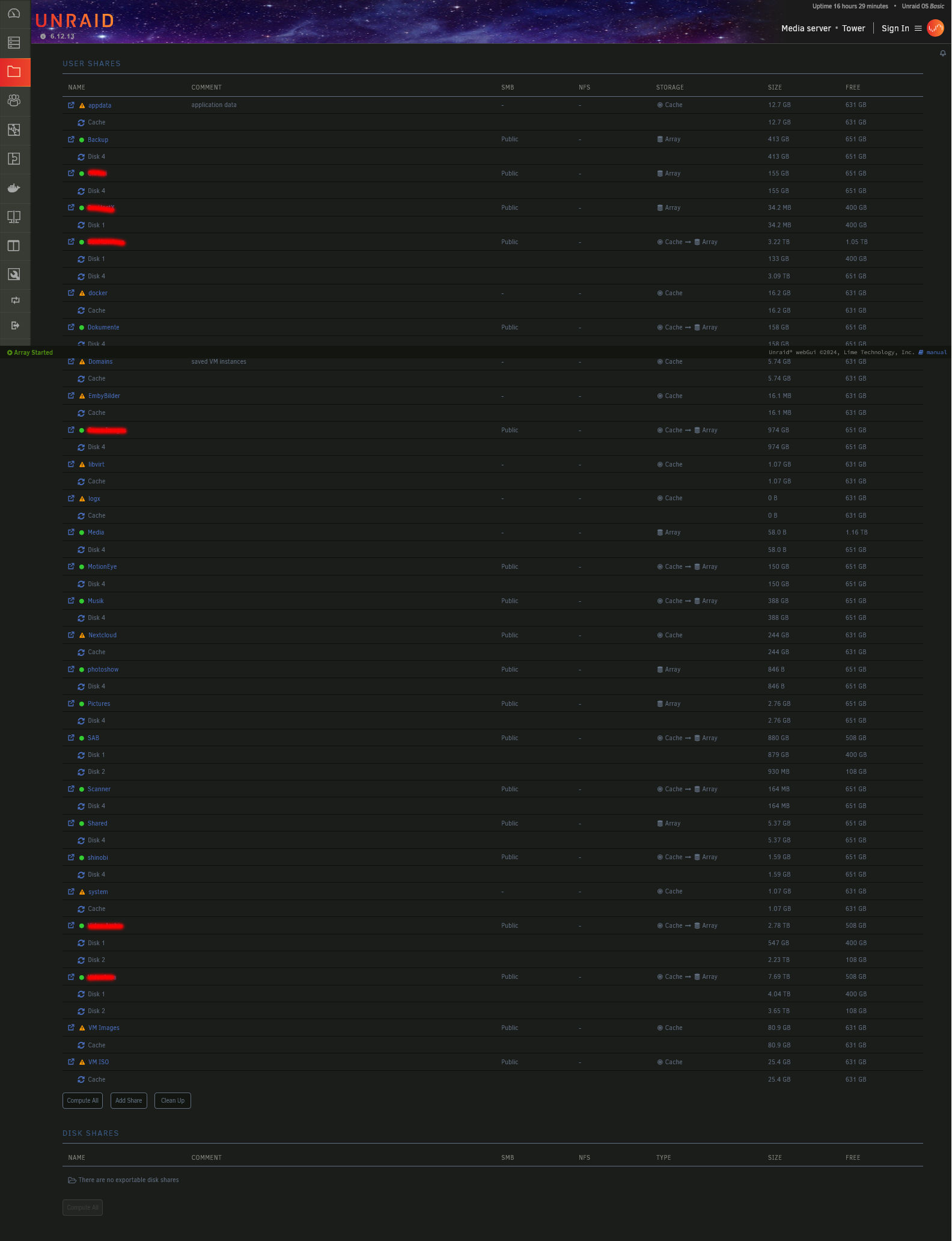

Hier einmal die Shares und Diagnostics

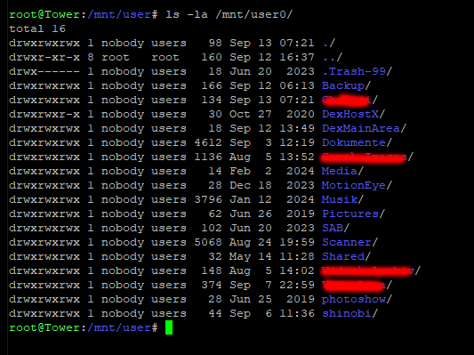

gib mal im unraid terminal folgendes ein (ja, mit der "0" am Ende)
root@AlsServerII:~# ls -la /mnt/user0/
total 0
drwxrwxrwx  1 nobody users  19 Dec  7  2023 ./
drwxr-xr-x 13 root   root  260 Sep 11 03:54 ../
drwxrwxrwx  1 nobody users 113 Jan 12  2024 Media/
root@AlsServerII:~#
Hier einmal die ausgabe.
ok, die 2 "üblichen" Verdächtigen hast du nicht, appdata und system ...
motioneye ... ist das aktiv ? schreibt ja gerne video files der Kamera/s ;)
ansonsten sind da jede Menge Shares ... wird nicht einfach.

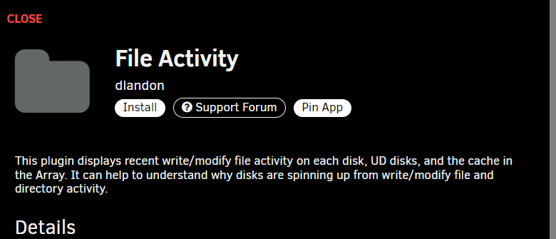

plugin open files läuft, das zeigt nur aktive an ... was im Moment gerade auf ist, ich würde wenn dann mal eher auf file activity gehen und da schauen.

du solltest das plugin "open files" weg machen und DAFÜR mal das plugin "file activity" testen

wobei ich erstmal schauen würde ob file activity was anzeigt
Ok, habe ich gemacht.
In Disk Activity und Share Activity Tab wird mir garnichts angezeigt auch wenn ich Dateien Lese und Schreibe.
Sep 14 12:33:51 Tower file.activity: File Activity inotify starting
Sep 14 12:33:51 Tower inotifywait[28094]: Setting up watches.  Beware: since -r was given, this may take a while!
Sep 14 12:34:17 Tower inotifywait[28094]: Failed to watch /mnt/disk4; upper limit on inotify watches reached!
Sep 14 12:34:17 Tower inotifywait[28094]: Please increase the amount of inotify watches allowed per user via `/proc/sys/fs/inotify/max_user_watches'.
Sep 14 12:34:17 Tower file.activity: File Activity inotify exiting
da siehst du warum ... am Einfachsten, Tipps und Tweaks nutzen ... da kann man den Wert per GUI dann setzen bei Bedarf
Danke für den Tipp, werte habe ich hochgesetzt und dann lief auch das Plugin,
Leider brachte das keine weitere erkenntnis.
Wenn selbst daten kopiert habe konnte ich das in der Übersicht sehen aber als ich nach ein paar Stunden nach geschaut habe,
waren da keine einträge drin die das aufwecken der HDDs erklären könnten.
