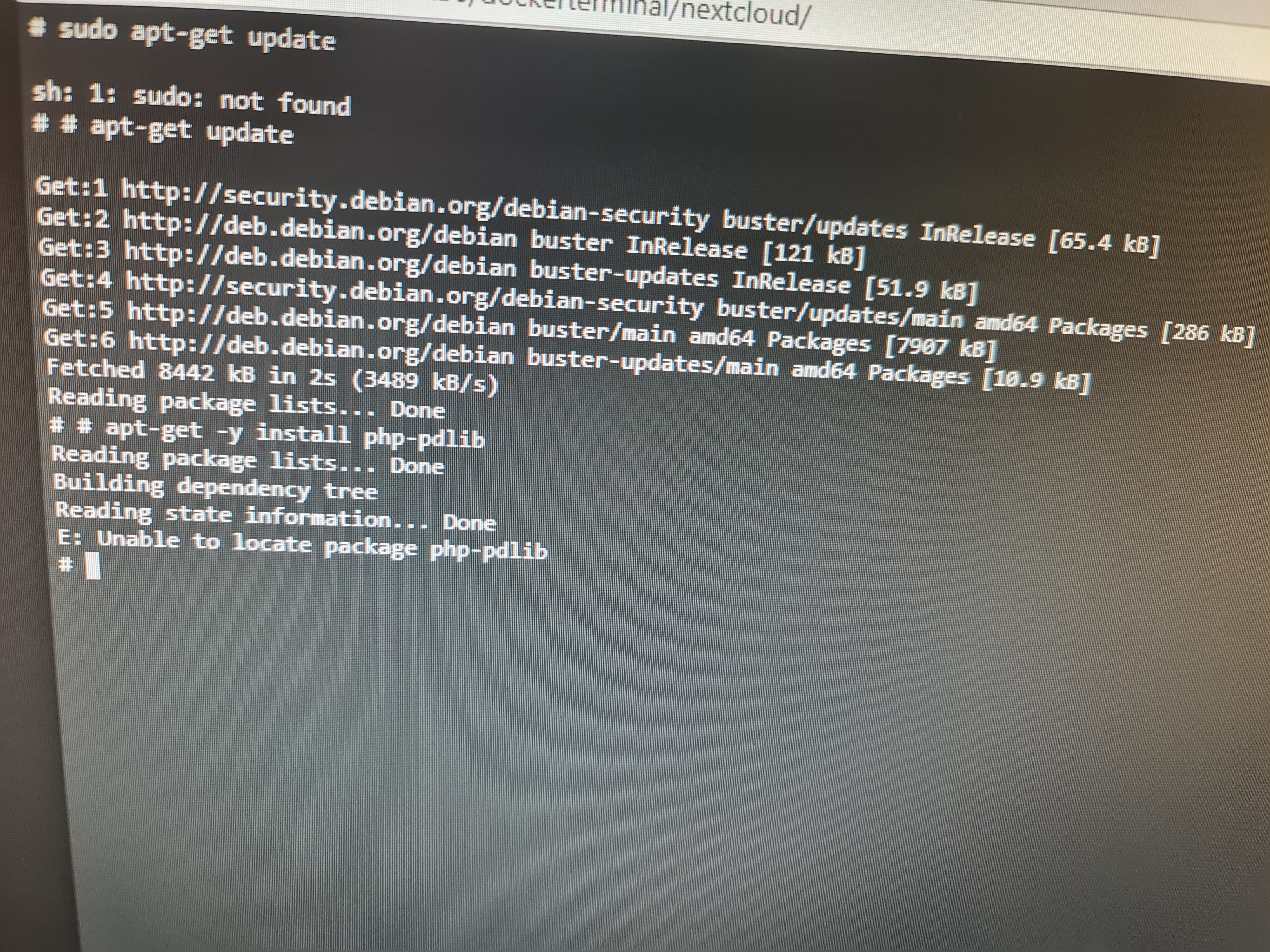

Nach command apt-get -y install php-pdlib kommt unable to locate package php-pdlib
Ah ich seh grad das pdlib package gibts nicht im offiziellen debian repo. :/
Sieh mal hier, hier ist beschrieben wie du es kompilieren kannst: Klick
