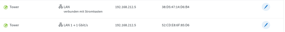

Fritz!Box 7590 zwei Mac Adressen für eine IP auf dem der Unraid Server läuft, aber nur einen LAN Port am Server
Ich verstehe gerade die Welt nicht mehr...ich habe mein fritz.Box 7490 gegen eine 7590 ausgestauscht und nun spinnt mein netzwerk etwas rum. Mein Unraid "Tower" wird mir in der FritzBox 2x angezeigt. 2x die selbe IP aber unterschiedliche MAC Adressen - Problem ist, ich habe nur einen Netzwerkport am Server. Interessant auch, das der Tower über 2 unterschiedliche Netzwerk Switche an der FritzBox angeschlossen sein sollen - das ist physisch ja schon nciht möglich. Wenn ich auf Unraid unter den Netzwerkeinstellungen schaue dann ist dort die MAC Adresse 38:D5:47:14:D6:B4 Selbst wenn ich in der FritzBox beide IP Adressen zurücksetze und die fritzBox Neustarte, sind danach beide wieder vorhanden. Hat jemand eine Idee dazu?

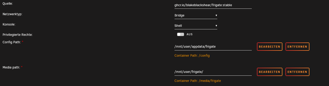

Frigate - meine ersten Schritte

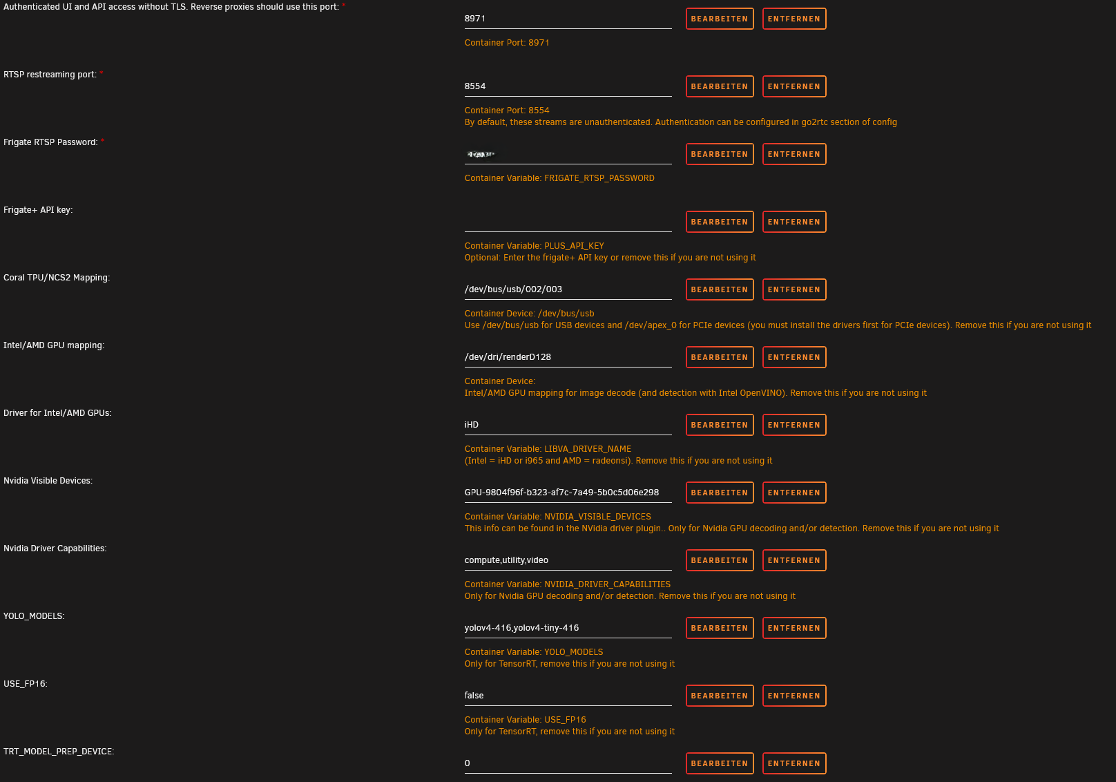

Guten Morgen mqutt...ich beschäftige mich erneut mit Frigate und greife da nur zu gern auf deine Erfahrungen zurück. So viel Content gibt es hier ja im Deutschen teil nicht zum Thema Frigate. Nun hab ich das oben gerade gelesen und frage mich wie das gemeint ist. Also ich habe unter /mnt/user/appdata/frigate/ keine config.yml anlegen müssen und bin direkt auf die Frigate WebUI Port 5000 gegangen um dort die Configuration zu bearbeiten. Ich habe, wie früher schon mal erwähnt, dass Problem, das mein Coral USB Stick gern mal den USB Port wechselt und ich immer erst Prüfen muß auf welchem Port der gerade liegt bevor ich Frigate starte. Der USB Stick wird auch nicht sofort richtig vom System erkannt (hat oftmals eine andere Bezeichnung). Ich habe noch keine Lösung gefunden wie ich den Port fest zuteilen kann. Entweder/oder Bus 002 Device 002 Port 2-6 ID 18d1:9302 Google Inc. Bus 002 Device 003 Port 2-6 ID 18d1:9302 Google Inc. Ich verwende in meinem Unraid System die besagte Coral als USB und eine NVIDIA GTX 1050TI Mein Einstellungen in Unraid sehen so aus - ob das Richtig ist, vermag ich nicht zu sagen. Nun gibt es ja für die Configuration mehrere Anleitungen und von frigate auch Examples....eine Kamera einpflegen ist jetzt auch nicht mein Problem. Ich schaffe es aber nicht die Kamera via PTZ anzusteuern. Ich möchte gern frigate in HomeAssistant nutzen und auch dort die PTZ Steuerung implementieren. Die Frage ist nun, muß ich die PTZ ansteuerung in Frigate selbst oder im HomeAssistant Frigate einrichten? Laut Frigate Dokumentation muß die Kamera ONVIF können - um das zu prüfen kann man auf der ONVIF Seite Marke und Modell eingeben und bekommt dann eine Auskunft ob das mit der verwendeten Kamera funktioniert. Meine DAHUA Kamera wird dort bestätigt. Da zwischen der vorhandenen Firmware und der Firmware die bei ONVIF aufgeführt ist ein unterschied bestand, habe ich meine Kamera geupdatet. In der Dokumentation von frigate steht für PTZ folgende Zeilen cameras: back: ffmpeg: ... onvif: host: 10.0.10.10 port: 8000 user: admin password: password Passe ich die IP, user und Passwort an meine Kamera an mqtt: enabled: false detectors: # <---- add detectors coral: type: edgetpu device: usb cameras: back: ffmpeg: ... onvif: host: 192.168.212.105 port: 8000 user: admin password: passwort erhalte ich leider nur eine Fehlermeldung, die ich nicht deuten kann. Config Error: Traceback (most recent call last): File "/opt/frigate/frigate/api/app.py", line 245, in config_save FrigateConfig.parse_raw(new_config) File "/opt/frigate/frigate/config.py", line 1665, in parse_raw return cls.model_validate(config) File "/usr/local/lib/python3.9/dist-packages/pydantic/main.py", line 551, in model_validate return cls.__pydantic_validator__.validate_python( File "/opt/frigate/frigate/config.py", line 1048, in __init__ if len(config["ffmpeg"]["inputs"]) == 1: TypeError: string indices must be integers Muß ich ONVIF evtl. auch auf einem System laufen lassen? Eigentlich ist das ja nur ein Protokoll auf das frigate in der Kamera zugreift oder? Muss MQTT konfiguriert sein? Wenn ich nur den Videostream von der Kamera haben möchte und meine Konfiguration wie folgt eingebe, bedarf es auch kein MQTT damit ich ein Bild erhalte. mqtt: enabled: false detectors: # <---- add detectors coral: type: edgetpu device: usb cameras: Vorne: # <------ Name the camera enabled: true ffmpeg: inputs: - path: rtsp://admin:[email protected]:554/cam/realmonitor?channel=1&subtype=1 # <----- The stream you want to use for detection roles: - detect detect: enabled: false # <---- disable detection until you have a working camera feed width: 1280 height: 720 version: 0.14 Vielleicht hat jemand ja Ideen zu meinen Problemen und kann mir paar gute Impulse geben. Danke dafür im vorraus!!

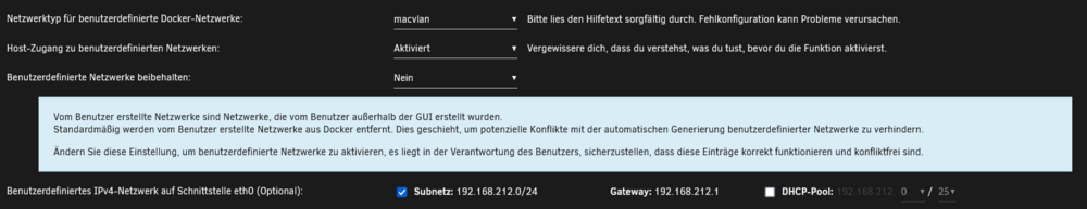

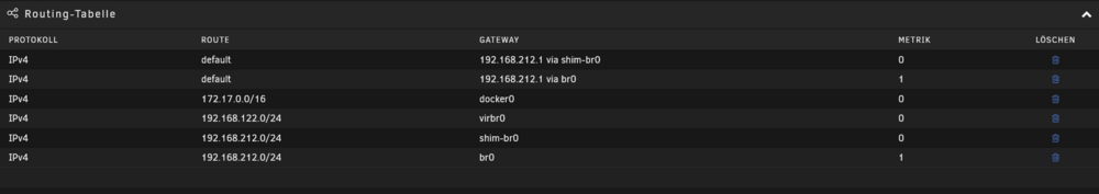

Ich habe jetzt mal was anderes ausprobiert. Es wunderte mich nämlich das in den Einstellungen der VM nur virbr0 bzw virho0 steht. Habe nun mal Netzwerkeinstellungen die Netzwerkbrücke aktiviert und dort eth0 ausgewählt. Nun taucht unten wieder unter Schnittstellen Extra br0 auf. Ich kann aber nun im VM Manager unter Standart Netzwerkquelle br0 auswählen. Wenn ich jetzt die Einstellungen der HA VM ändere und dort br0 auswähle und sowohl App als auch VM neustartet wirds noch schräger... The IPv4 address of the VM 'Home Assistant' is: 172.30.32.1 Reloading Nginx with the new configuration... * Reloading nginx configuration nginx ...done. So und nun weiß ich auch nciht mehr weiter..... 😔 Ich habe jetzt mal auf klassischer Art und Weise eine Linux VM erstellt und HA installiert und siehe da, mit br0 komme ich in den Adressbereich den mein Netzwerk auch wirklich hat. So tippe ich darauf, dass irgendwie der "Fehler" in der Installation mit der Spaceinvader App liegt. Das einzige was ich in der "klassischen" Anleitung von Kaan Tech nun anders habe das ich virtio anstatt virtio-net ausgewählt habe.

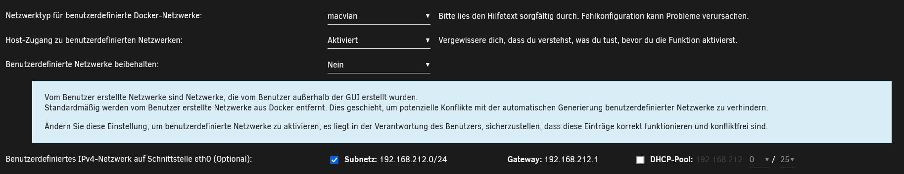

Ich habe gerade das mit dem Spaceinvader Home Assistant inabox nochmal versucht und diesmal in der APP/Docker Custom:ETH0 mit einer festen IP Adresse aus meinem IP Bereich 192.168.212.xxx eingetragen. Die Home Assistant VM wurde auch installiert und gestartet - was ich im Protokoll der App auslesen kann und dort steht: IP address not found yet for VM 'Home Assistant'. Retrying... (Attempt 1) The IPv4 address of the VM 'Home Assistant' is: 192.168.122.58 Reloading Nginx with the new configuration... * Reloading nginx configuration nginx ...done. Erneut steht dort nun wieder die falsche IP Adresse und auch unter den Netzwerkeinstellungen taucht wieder virbr0 mit der selben IP Adresse auf. Ich frage mich echt wie Unraid auf den Adressbereich 122 kommt?

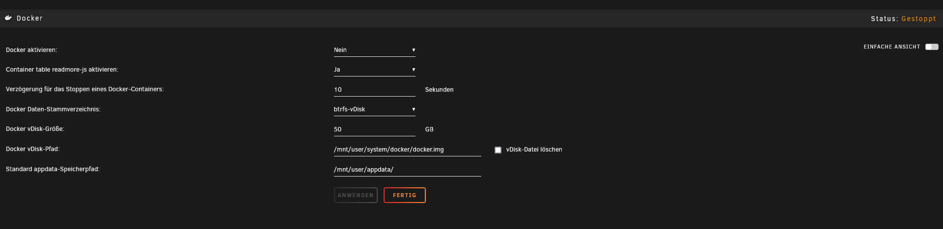

Docker Speicherplatz vergrößert und nun funktionieren App's nicht mehr :-(

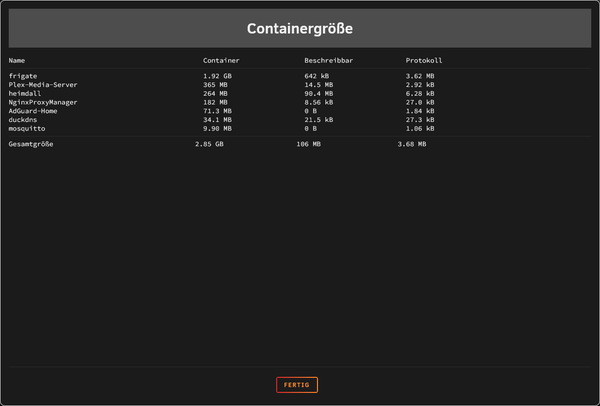

@trebeis ja das hatte ich auch in Verdacht. Was mich aber gerade wundert - am Donnerstag war der durch frigate belegte Speicherplatz in Appdata bei 30,8MB gestern Abend nach der Neuinstallation bei 1,92GB und das obwohl keine Kamera installiert bzw konfiguriert ist. Ich sehe da in der Konfiguration aber auch keinen Fehler
Ja das war echt ein guter Tipp!! Das hat mir graue Haare erspart. Hatte auch, wie du gesagt hast, erst das Docker Image gelöscht und dann wieder den Docker mit 50Gb konfiguriert und die ersten App's wie von dir beschrieben installiert. Bis jetzt sieht die Speicherbelegung da noch echt entspannt aus -also auch so wie von euch beschrieben. Ich werde das aber im Auge behalten! Puh ich hab das verwendet was eingestellt war...
So hab mal gerade den Server gestartet um mich dem Elend wieder anzunehmen... als erstes habe ich mal die Docker Größe wieder auf 50GB reduziert - so wie es vorher halt war. Ist hier noch etwas wichtiges einzustellen?
Ich hatte den Docker gestern von 50GB auf 100GB hochgestellt, weil wie gesagt mein Docker mit ca 90% gefüllt war (Dashboard)- er wurde stetig größer ohne das ich App's oder Virtuelle Maschinen installiert hatte. Das kam mir komisch vor. Ich konnte aber auch keine Fehler in der Installationen finden - oder hab nichts gesehen, was das erklären könnte. Da mir gestern alle App's, beim umstellen von Cache-Array-Cache anhanden gekommen sind, muß ich diese heute neu installieren. Also werde ich mal schaune was da eingestellt ist
Okay das Kind ist wohl in den Brunnen gefallen....also muß ich nun wohl alle Apps usw neu installieren. Vielleicht kann mir jemand vorher mal helfen und mir sagen was ich den bei appdate einstellen muss - damit mein System besser funktioniert. Eindeutig und nun einmal mehr bewiesen, bin ich zu blöd für unraid.

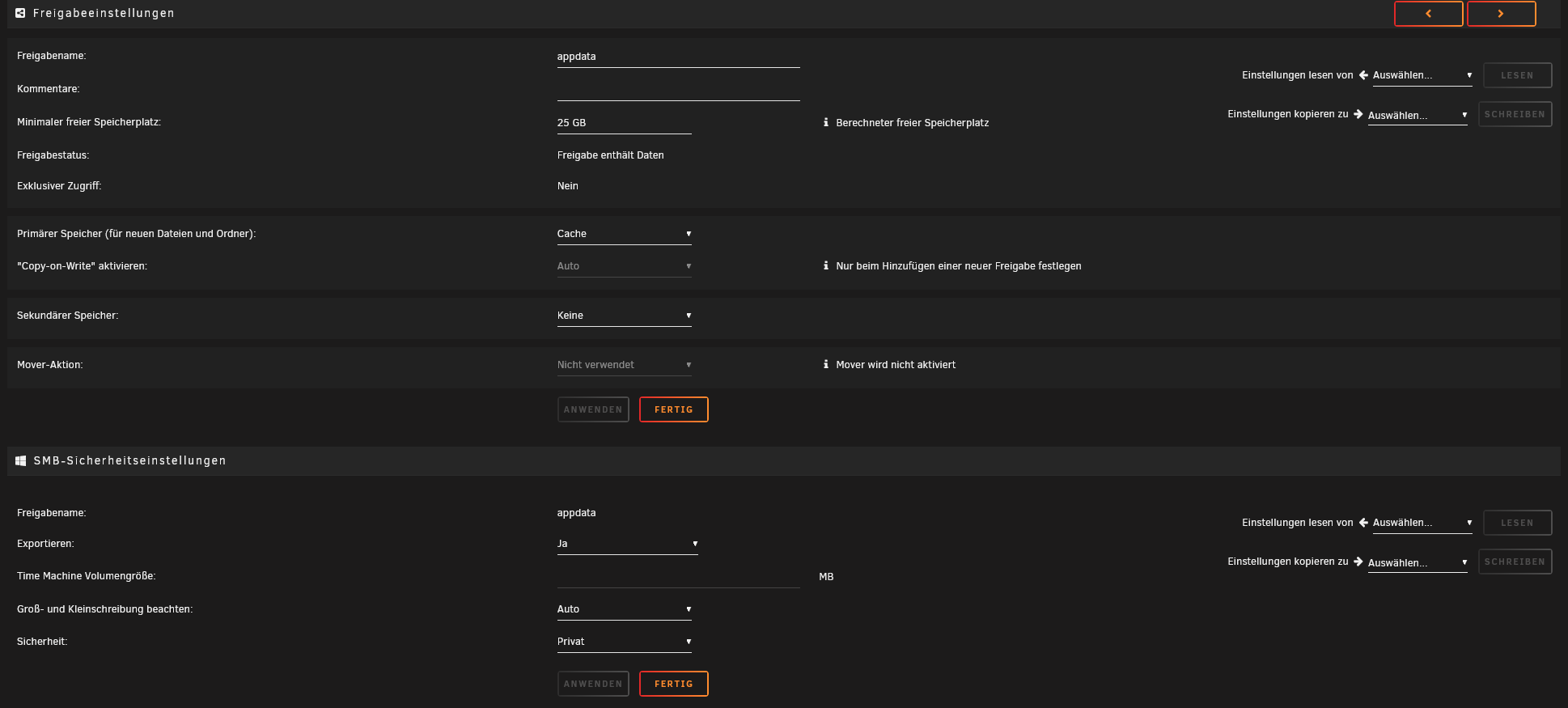

in meinem cache liegt: -appdata -domains -download -isos -Nextcloud -system -transcode in appdata finde ich -adguard 1,9GB -duckdns 0B (?) -frigate 30,8MB -heimdall 317KB -Home-Assistant Container 1,36GB -mariadb 653MB -mongodb 539MB -mosquitto 41,8KB -nextcloud 844MB -paperless-ngx 232MB -Plex 13,1GB -Rocketchat 0B in Domains sind zwei Virtuelle Maschinen drin: -HomeAssistant Supervisior (21.7GB) -Windows 10 (53,7GB) in isos liegt das Virtio-win 628MB und Windows Image mit 4,92GB System-Docker-Docker.img 107GB System-libvirt-libvirt.img 1,07GB transcode ist leer Habe jetzt die Win10 Maschine und das Image gelöscht. Ich hatte aus lauter Panik vorhin die appdata von cache auf array umgestellt, weil ich das irgendiwe so verstanden habe. Eben habe ich das wieder auf cache umgestellt und nun ist unter appdata nur noch der Plex 😵💫 versuche ich eine andere App nun zu starten, zeigt er mit Server Error als Fehler an. Super ich hab wohl mein System nun auf dem gewissen. Ich führe mal nen Neustart aus in der Hoffnung das es sich wieder fängt. Natürlich hat es nicht funktioniert! Super - das war ja ne ganz Glorreiche Idee von mir 😭
Ähm langsam bitte...das bedeutet Appdata von Cache auf Array umstellen - dann muß ich aber noch irgendwie den "wechsel" anstoßen oder? Mach ich das mit dem Mover?
Hm es hat wohl damit zu tun, das ich appdata, domains, isos, system und transcode im Cache laufen lasse und nun von der 256GB SSD nur noch 53.1GB frei sind - stimmts? 🫣
Das ist richtig...okay das das nicht funktioniert wenn ich das Image nicht auch lösche wusste ich nicht. Da ich der Englischen Sprache nicht so mächtig bin und alles nur mit Übersetzer verstehe - dadurch immer die Angst habe, dass wichtige Informationen verfälscht werden, habe ich mich hier vertrauenwürdig im Deutschen Bereich noch einmal gemeldet um Hilfe zu finden. Anbei wie gewünscht meine Diagnostic Datei tower-diagnostics-20241226-1746.zip Hab gerade deinstalliert und image auch gelöscht und versucht erneut zu installieren. Das funktioniert nicht und ich bekomme diesen Fehler: docker: Error response from daemon: error while creating mount source path '/mnt/user/appdata/NginxProxyManager': mkdir /mnt/user/appdata/NginxProxyManager: no space left on device.
Never Change a Running System und ich ärgere mich gerade echt das ich den Grundsatz wieder außer Acht gelassen habe! Mein Docker füllt sich aus mir nicht ersichtlichen Grund und ohne das ich Docker App's installiert habe. Daher habe ich alle Docker gestoppt und auch den Docker deaktiviert um von 50GB Speicher auf 100GB zu erhöhen. Danach Neustart und dann das Array gestartet. Nun habe ich das Problem, dass App's die vorher noch liefen jetzt nicht mehr starten oder sich starten lassen. AdGuard-Home NginxProxyManager HomeAssistant MongoDB Nginx wirft mir im Protokoll das aus: [init ] container is starting... [cont-env ] loading container environment variables... [cont-env ] APP_NAME: loading... [cont-env ] APP_VERSION: loading... [cont-env ] DOCKER_IMAGE_PLATFORM: loading... [cont-env ] DOCKER_IMAGE_VERSION: loading... [cont-env ] HOME: loading... [cont-env ] TAKE_CONFIG_OWNERSHIP: loading... [cont-env ] XDG_CACHE_HOME: loading... [cont-env ] XDG_CONFIG_HOME: loading... [cont-env ] XDG_DATA_HOME: loading... [cont-env ] XDG_RUNTIME_DIR: loading... [cont-env ] XDG_STATE_HOME: loading... [cont-env ] container environment variables initialized. [cont-secrets] loading container secrets... [cont-secrets] container secrets loaded. [cont-init ] executing container initialization scripts... [cont-init ] 10-check-app-niceness.sh: executing... [cont-init ] 10-check-app-niceness.sh: terminated successfully. [cont-init ] 10-clean-logmonitor-states.sh: executing... [cont-init ] 10-clean-logmonitor-states.sh: terminated successfully. [cont-init ] 10-clean-tmp-dir.sh: executing... [cont-init ] 10-clean-tmp-dir.sh: terminated successfully. [cont-init ] 10-init-users.sh: executing... [cont-init ] 10-init-users.sh: terminated successfully. [cont-init ] 10-pkgs-mirror.sh: executing... [cont-init ] 10-pkgs-mirror.sh: terminated successfully. [cont-init ] 10-set-tmp-dir-perms.sh: executing... [cont-init ] 10-set-tmp-dir-perms.sh: terminated successfully. [cont-init ] 10-xdg-runtime-dir.sh: executing... [cont-init ] 10-xdg-runtime-dir.sh: terminated successfully. [cont-init ] 15-install-pkgs.sh: executing... [cont-init ] 15-install-pkgs.sh: terminated successfully. [cont-init ] 54-db-upgrade.sh: executing... [cont-init ] 54-db-upgrade.sh: terminated successfully. [cont-init ] 55-nginx-proxy-manager.sh: executing... [cont-init ] 55-nginx-proxy-manager.sh: ln: /config/logs: No space left on device [cont-init ] 55-nginx-proxy-manager.sh: terminated with error 1. Warum sagt Nginx "no space left on device"? Wie bekomme ich das denn jetzt wieder zum laufen???
