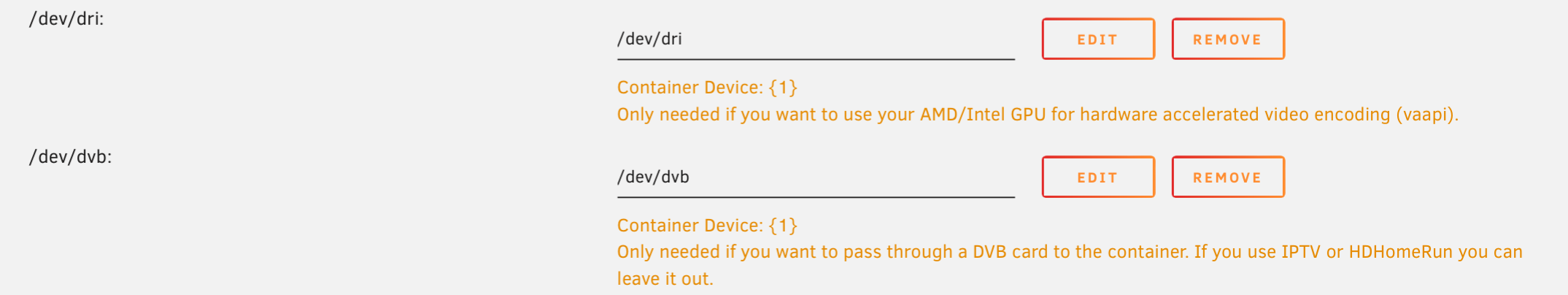

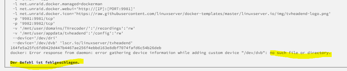

würde bei mir gerne mal TVHeadEnd ausprobieren, habe aber schon Probleme bei der Installation:
habe wohl irgendwo falsche Einstellungen im Docker...

Hast du denn eine DVB Karte drin die du in den Container durchreichen willst?
Das ist ja nur optional

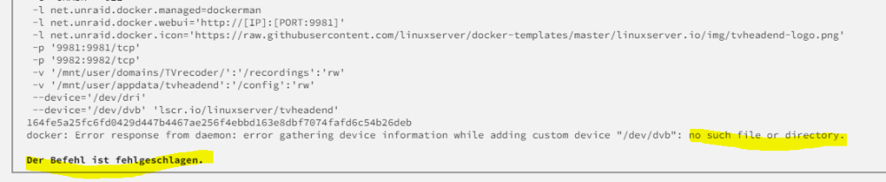

du musst eigentlich nur lesen was da steht ...
/dev/dvb/ ... existiert nicht, keine TV Karte, kein /dev/dvb/ ...
wie willst du denn TVHeadend nutzen ? per SatIP ? oder noch ne TV Karte einbauen ?

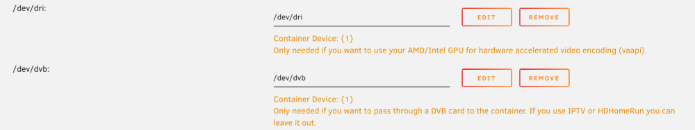

Ich hatte auch die Version von binhex versucht aber das scheiterte schon an der Installation. In der Erweiterten Ansicht steht unter Extra Parameter: --device=/dev/tuner-type <-ich finde aber kein Info darüber was ich dort eintragen muss, damit TVHeadend meinen Sat>IP Server erkennt. Wenn ich das komplett raus lösche, wird TVHeadend zwar installiert, aber wenn ich via WebUI drauf zugreifen möchte, fragt er nach Nutzer und Passwort. Irgendwie alles komisch - daher die andere Version von TVHeadend
In der eigentlichen Installation von der linuxserver Repository Version habe ich lediglich den Pfad für Records eingestellt und /dev/dvb: gelöscht - da ich ja keine DVB Karte im Server habe. Wie gesagt die Installation wurde ohne Fehler durchgeführt

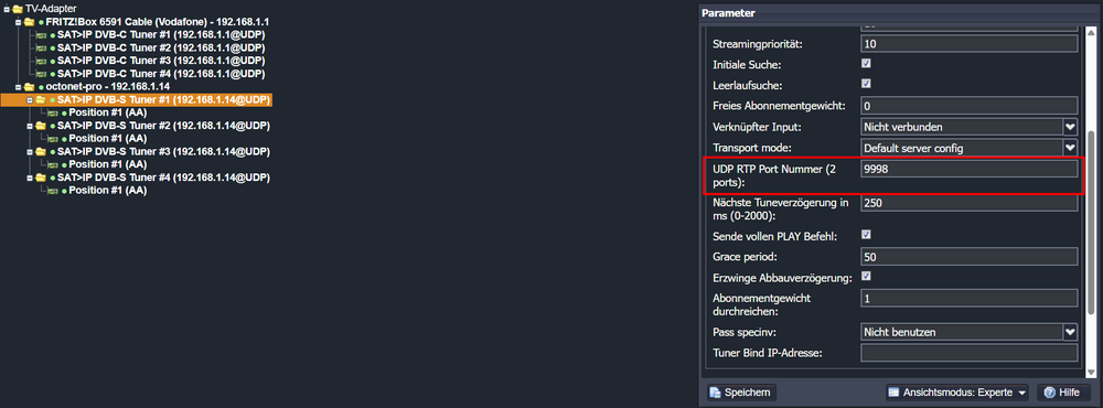

zum Start, um die SatIP Tuner anzusprechen gibt es normal eine URL, dazu mal einlesen bei der lsio Container docu ... Beispiele einer Fritz DVB-C oder DD Octonet DVB-S hier
--satip_xml http://192.168.1.1:49000/satipdesc.xml
--satip_xml http://192.168.1.14:8888/octonet.xml
mit der passenden URL (entsprechend deinem Tuner) sollten die dann da sein
wenn du dann in der bridge bleiben willst, dann mal einlesen zu dem Thema und den bind ports in tvheadend auch in den jeweiligen tuners einrichten (natprlich auch im Docker entsprechend forwarden, pro Tuner 2 ports)
damit solltest du klar kommen wenn du dich etwas eingelesen hast ;)

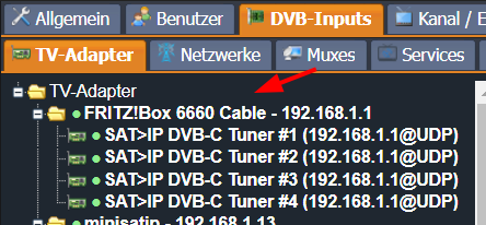

@alturismo Ich danke dir mal wieder für deinen Support! Danke auch für den Denkanstoss - du hattest natürlich recht, TVHeadend war als Bridge auf Unraid installiert, so wie es Standartmässig eingestellt ist. Ich hab es jetzt auf custom: br0 umgestellt und eine eigene Netzwerkadresse vergeben. Ich habe eine Telestar DigiTwin bei mir verbaut. Leider ist die WebUI von dem Teil so minimalistisch, das ich das nur den Status sehen kann, also ob das Dink läuft, die IP Adressen, Gateway und DNS und das System bzw die Firmware sehe und Updaten kann - was ich gestern auch getan habe und das Teil jetzt auf FW 0.3.3 läuft.
Ich habe mal eine M3U Liste von Astra verwendet, dort die IP Adresse vom Telestar rein gepackt und die Datei mit VLC geöffnet und siehe da, ich kann ale Programme mir darüber ansehen. Also die Sat>IP Funktion ist gegeben. Nun müsste nur TVHeadend den Telestar noch finden, damit ich das in Jellyfin rein bekomme.

2 hours ago, Curiosity said:
Nur was mache ich jetzt damit?
das ist ja dann hoffentlich die Adresse (IP natürlich richtig setzen)
eine Variable anlegen, key RUN_OPTS value siehe Bispiel von mir mit deiner Adresse.
Oh jaaa das war der entscheidende Hinweis!! DANKE
RUN_OPTS war/ist als Variable schon standartmässig integriert dort habe ich nun --satip_xml http://192.168.212.13:38400/description.xml eingetrageund siehe da....
Jetzt muss ich nur irgendwie die Kanäle noch rein bekommen und das irgendwie in jellyfin integrieren 🫣
