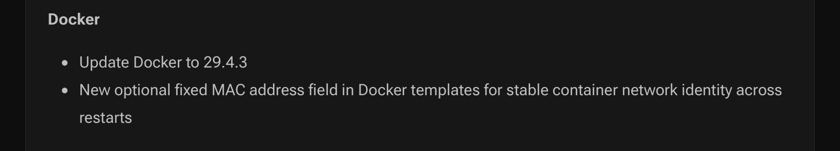

  4. Laut Release Notes ja, ich habe es allerdings noch nicht getestet.

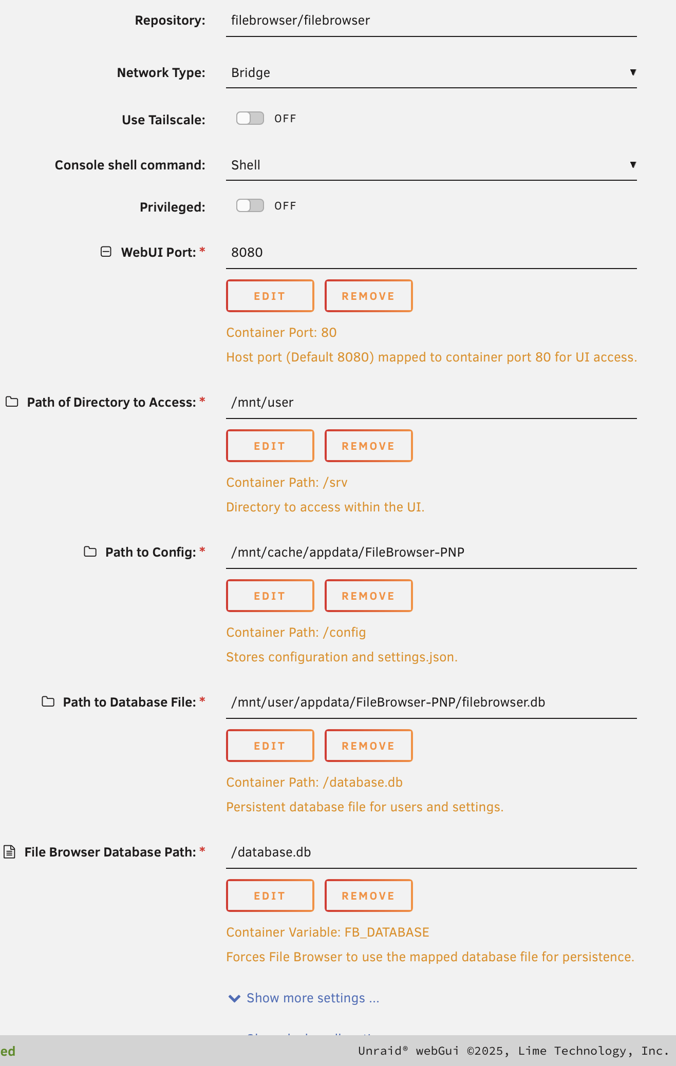

  7. Der Docker run Befehl erscheint nach dem installieren oder wenn du im Container Änderungen machst und auf Apply drückst. Du kannst auch einfach einen Wert im Container ändern und wieder zurückstellen, dann sollte er auch angezeigt werden.
  8. Ja, wird aber nicht viel bringen, da die Angaben im Template noch fehlen. Leg den Container doch neu an mit dem aktuellen Template aus den Apps.
  9. Ich nutze Filebrowser nicht, daher kann ich zu deinem Docker run nur sagen prĂĽf deine Volumes nochmal. Wenn ich mir das Template anschaue passt da bei dir was nicht bzgl. der db und config wĂĽrd ich behaupten.

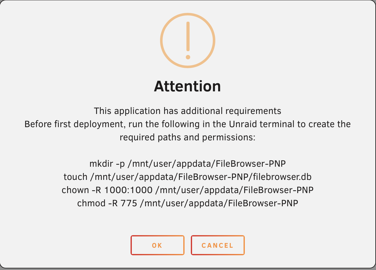

  10. Hast du den Hinweis beim einrichten des Containers beachtet?

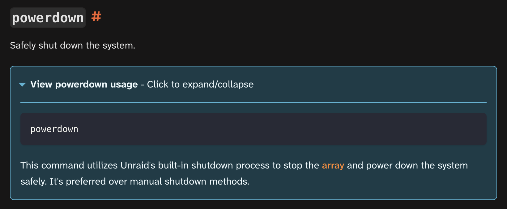

  11. Du kannst im Terminal auch powerdown eingeben, dann fährt der Server runter. Hier wird auch das Array heruntergefahren. Siehe Docs: command-line-interface | Unraid DocsWhile most tasks in Unraid can be performed through the %%WebGUI|web-gui%%, certain operations - especially those related to diagnostics, drive management, or scripting - require using the system cons
  12. Es geht um den Inhalt des Fensters, dass beim ersten starten des Containers erscheint bzw. immer wenn du im Template was änderst.
