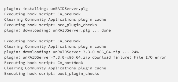

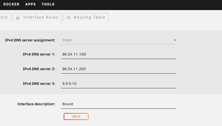

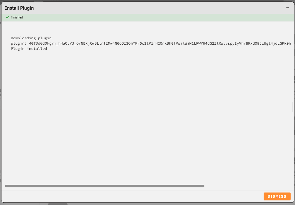

  15. dibux replied to dibux's topic in Deutsch
    Gelöst: Es war nicht der DNS ich habe die Community App deinstalliert und neu installiert, jetzt geht es :-) Danke für die Hilfe

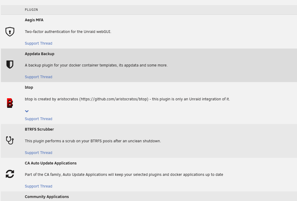

  16. dibux replied to dibux's topic in Deutsch
    ls -lah /boot/config/plugins/ mein plugin folder auf dem stick ls -lah /boot/config/plugins-error/ leer ls -lah /var/log/plugins/ lrwxrwxrwx 1 root root 34 Sep 25 14:35 aegis.mfa.plg -> /boot/config/plugins/aegis.mfa.plg lrwxrwxrwx 1 root root 39 Sep 25 14:37 borg-backup-ui.plg -> /boot/config/plugins/borg-backup-ui.plg lrwxrwxrwx 1 root root 29 Sep 25 14:37 btop.plg -> /boot/config/plugins/btop.plg lrwxrwxrwx 1 root root 47 Sep 25 14:37 community.applications.plg -> /boot/config/plugins/community.applications.plg lrwxrwxrwx 1 root root 41 Sep 25 14:38 disable.security.plg -> /boot/config/plugins/disable.security.plg lrwxrwxrwx 1 root root 33 Sep 25 14:38 dwpython.plg -> /boot/config/plugins/dwpython.plg lrwxrwxrwx 1 root root 47 Sep 25 14:38 dynamix.system.autofan.plg -> /boot/config/plugins/dynamix.system.autofan.plg lrwxrwxrwx 1 root root 44 Sep 25 14:38 dynamix.system.temp.plg -> /boot/config/plugins/dynamix.system.temp.plg lrwxrwxrwx 1 root root 43 Sep 25 14:35 dynamix.unraid.net.plg -> /boot/config/plugins/dynamix.unraid.net.plg lrwxrwxrwx 1 root root 32 Sep 25 14:38 gpustat.plg -> /boot/config/plugins/gpustat.plg lrwxrwxrwx 1 root root 38 Sep 25 14:38 intel-gpu-top.plg -> /boot/config/plugins/intel-gpu-top.plg lrwxrwxrwx 1 root root 36 Sep 25 14:38 it87-driver.plg -> /boot/config/plugins/it87-driver.plg lrwxrwxrwx 1 root root 35 Sep 25 14:38 lang-de_DE.xml -> /boot/config/plugins/lang-de_DE.xml lrwxrwxrwx 1 root root 36 Sep 25 14:38 recycle.bin.plg -> /boot/config/plugins/recycle.bin.plg lrwxrwxrwx 1 root root 33 Sep 25 14:38 scrubber.plg -> /boot/config/plugins/scrubber.plg lrwxrwxrwx 1 root root 33 Sep 25 14:38 swapfile.plg -> /boot/config/plugins/swapfile.plg lrwxrwxrwx 1 root root 34 Sep 25 14:38 tailscale.plg -> /boot/config/plugins/tailscale.plg lrwxrwxrwx 1 root root 45 Sep 25 14:38 tips.and.tweaks-next.plg -> /boot/config/plugins/tips.and.tweaks-next.plg lrwxrwxrwx 1 root root 55 Sep 3 23:24 unRAIDServer.plg -> /usr/local/emhttp/plugins/unRAIDServer/unRAIDServer.plg lrwxrwxrwx 1 root root 48 Sep 25 14:38 unassigned.devices-plus.plg -> /boot/config/plugins/unassigned.devices-plus.plg lrwxrwxrwx 1 root root 43 Sep 25 14:38 unassigned.devices.plg -> /boot/config/plugins/unassigned.devices.plg lrwxrwxrwx 1 root root 48 Sep 25 14:38 unraid-management-agent.plg -> /boot/config/plugins/unraid-management-agent.plg lrwxrwxrwx 1 root root 37 Sep 25 14:38 unraid-r8125.plg -> /boot/config/plugins/unraid-r8125.plg lrwxrwxrwx 1 root root 46 Sep 25 14:38 user.scripts.enhanced.plg -> /boot/config/plugins/user.scripts.enhanced.plg lrwxrwxrwx 1 root root 37 Sep 25 14:38 user.scripts.plg -> /boot/config/plugins/user.scripts.plg tail -n 100 /var/log/syslog Nichts was mit plugins zu tun (nach erfolgloser Installation) unraid hat eigene DNS Server euroDNS (86.54.11.1) Stelle das mal um wie geschrieben, manuelle plugin installation geht problemlos
