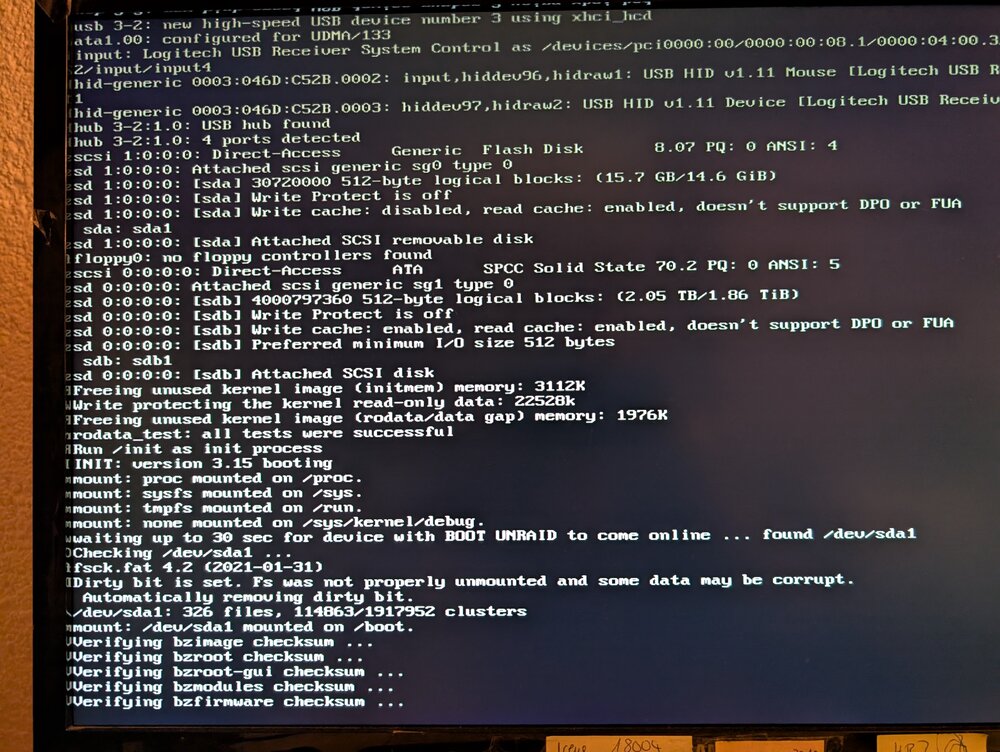

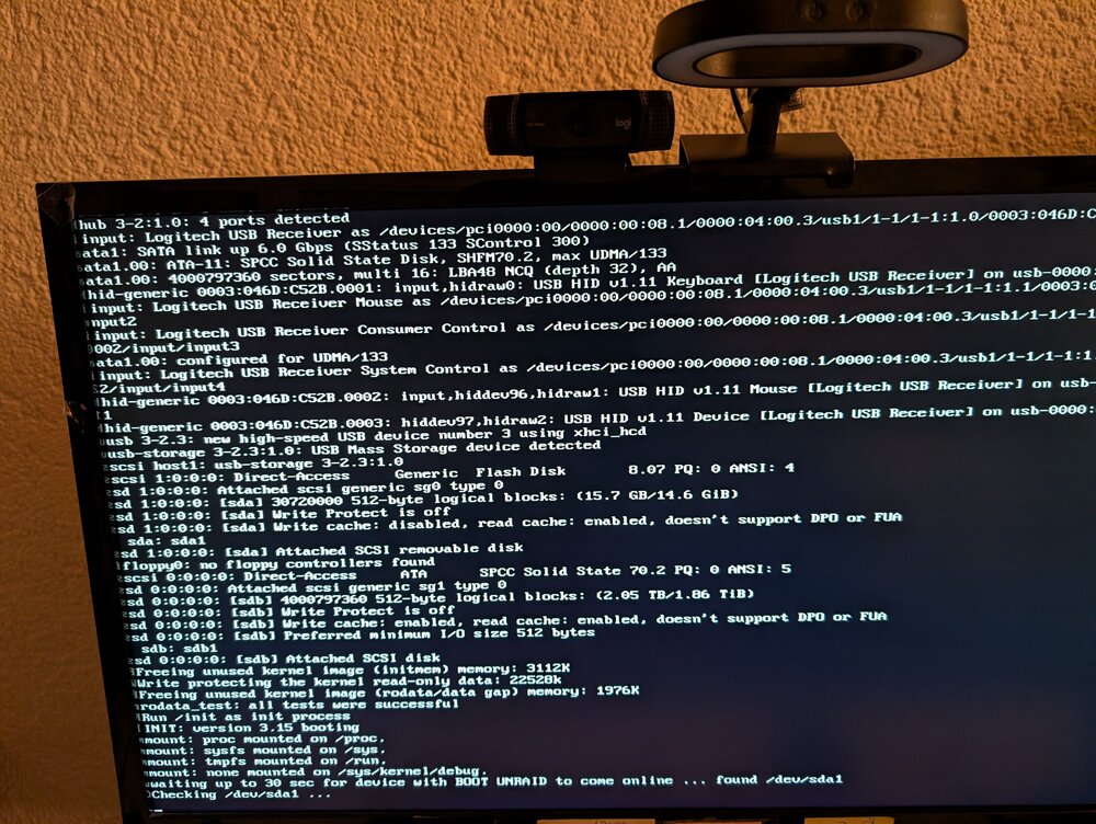

ich habe ein Problem mit meinem Unraid-Server, welcher nicht mehr bootet bzw. beim Booten eine Art Kernel-Panic bekommt.
Bei dem Punkt im beigefügten Bild rebootet das System sehr oft. Manchmal komme ich auch zu den Punkten "verifying checksum bzImage..." und wie die weiteren ähnlich heißen.
Danach gibt es meistens einen Reboot und alles fängt von neuem an bzw friert einfach ein (an den Stellen in den Bildern).

Das Problem trat vergangene Nacht unter Version 7.2.3 ganz plötzlich auf und am nächsten Morgen war Unraid nicht mehr erreichbar. Aber auch mit der aktuellen Version 7.2.4 und dem erstellen eines frischen Sticks (mit und ohne kopieren meiner Config) funktioniert es nicht, bzw. bekomme ich oben genannten Phänomen.

USB Stick defekt/vermurkst? /dev/sd1 hat definitiv Fehler. Also Stick raus. Am PC die Lizenz und config und so weiter sichern. Stick neu beschreiben mit dem unraid creator und lizenz und config und so einfach wieder draufkopieren (überschreiben)
.Wenn es da nur wäre: Das obige Verhalten ist genau mit einem neue Stick mit Unraid OS 7.2.4 über den Unraid-Creator entstanden. Irgendwas stimmt da nicht. Auch jedes Linux (Cachy, Ubuntu oder Fedora) was ich über einen anderen Stick mit Ventoy booten kann, stürzt ab, Entweder während des Bootens oder spätestens wenn ich im LiveISO angekommen. Entweder der Rechner starten dann einfach neu oder friert ein.
