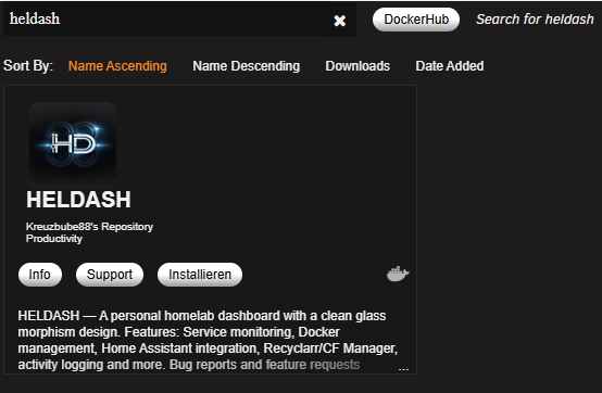

  14. Jetzt auch über den Community Store verfügbar :)
