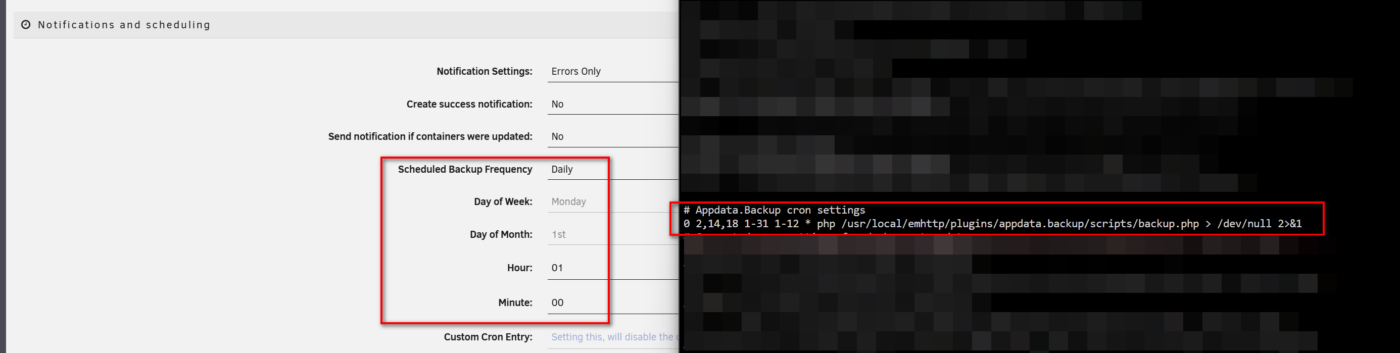

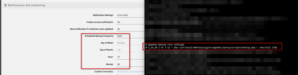

  2. I have changed the scheduling in the WebGUI to daily 1 pm. An overview of all cron jobs with "crontab -l" shows that this change has no effect. But backup is still running at 2 am, 14 pm, and 18 pm. How can I make the changes I made in WebuGUI take effect?

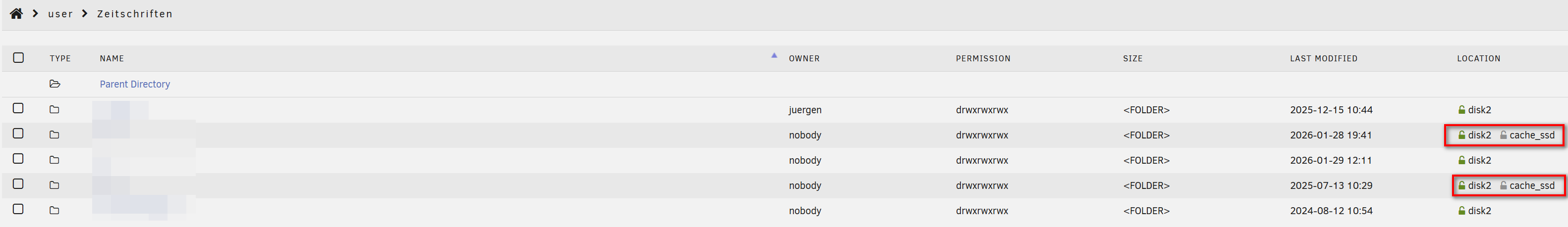

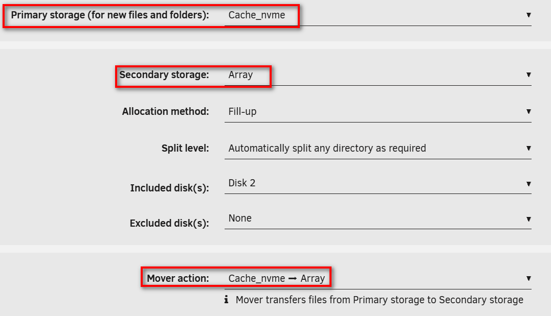

  7. Ich habe zwei SSD Pools (cache_nvme und cache_ssd). Für Shares habe ich als Primary Storage "cache_nvme" und als Secondary Storage "Array" definiert: Per Mover sollen neue Dateien dann um 02:00 Uhr vom Pool auf das Array verschoben werden. Das Plugin "Fix Common Problems" zeigt an, dass für den Share der falsche Pool als Prirmary Storage verwendet wird (cache_ssd statt cache_nvme), obwohl anders definiert. Bestätigt auch in der Verzeichnisansicht: Kann hier jemand weiterhefen? Warum wird der falsche Pool als Primary Storage gewählt? Mover bewegt die Dateien nicht vom Pool cache_ssd.

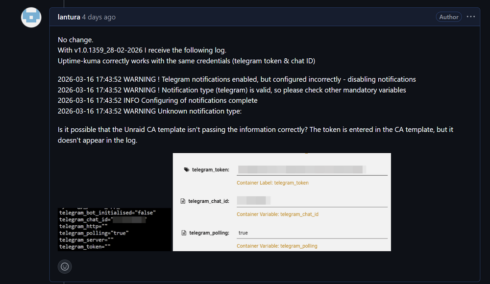

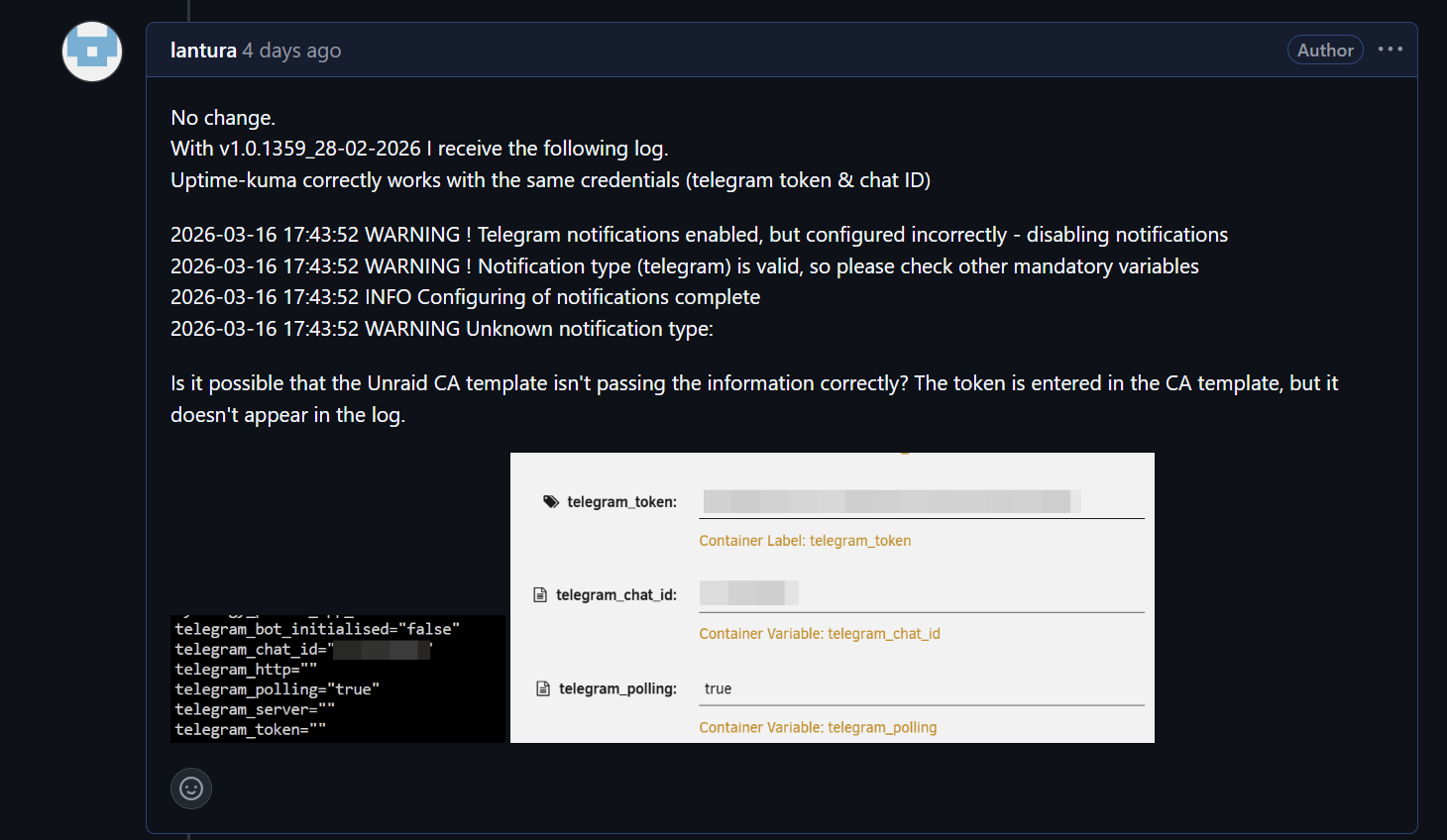

  8. Is it possible that the Unraid CA template isn't passing the information for telegram correctly? The token is entered in the CA template, but it doesn't appear in the log. See issue #913 at boredazfcuk docker-icloudpd

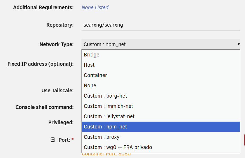

  10. Bei mir sieht das so aus, wobei npm_net das macvlan ist und nach docker network inspect noch bond0 als parent Netzwerk hat. Ich könnte alle macvlan apps auf bridge umstellen, hätte dann aber kein macvlan mehr. Alternativ könnte ich ein neues macvlan mit bridge als parent erstellen und müsste dann alle apps umziehen. Einfacher wäre es, im bestehende macvlan, das parent netzwerk mit bond0 durch bridge zu ersetzen. Dahingehend zielte meine Frage, ob das parent Netzwerk in einem bestehenden macvlan geändert werden kann.
  11. Das macvlan hat als parent noch bond. Kann man das durch bridge ersetzten?
  12. Was meinst du mit ignoriert? In den Docker Einstellungen sind die jeweiligen Docker Networks aufgeführt. Die mit dem Driver "bridge" funktionieren, die mit macvlan eben nicht.

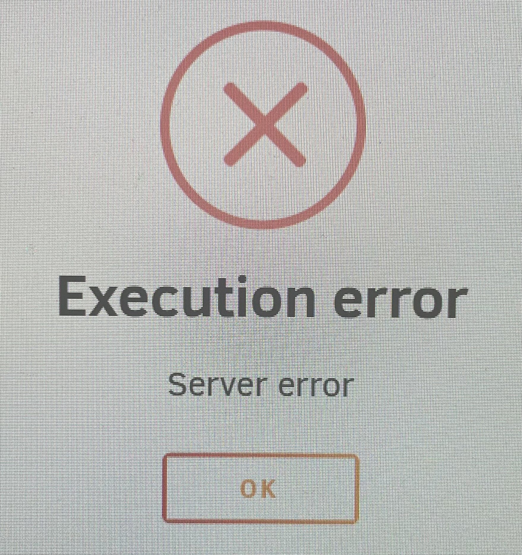

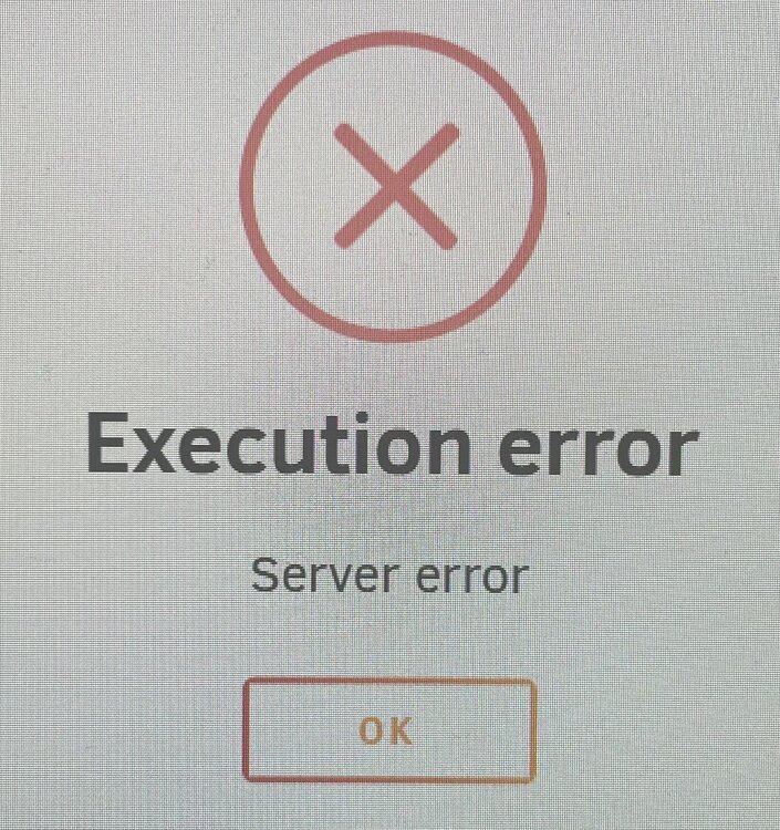

  13. Nach Umstellung auf bridge lassen sich die docker Apps mit macvlan nicht mehr starten und melden folgenden Fehler:
  14. Nochmals zu meiner oben gestellten Frage: Ist das korrekte Einstellung, um von bond auf bridge umzuschalten?
