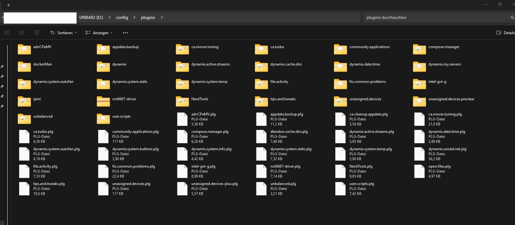

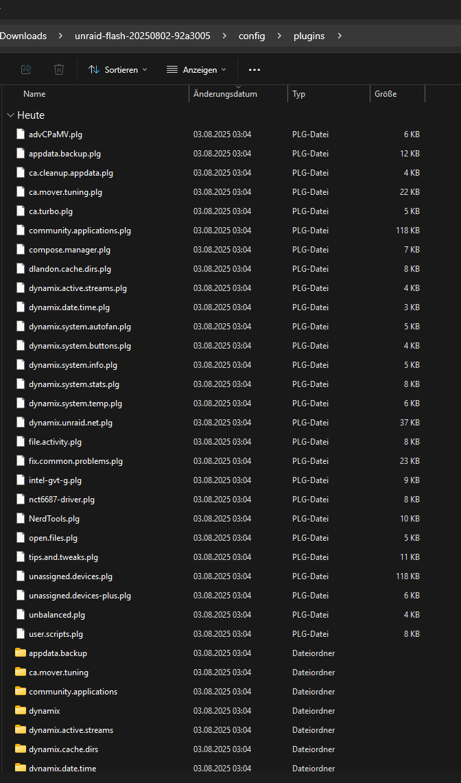

  12. Langsam kapier ich hier gar nichts mehr. Habe es jetzt doch noch hinbekommen das Backup über ddas Tool auf den Stick zu bekommen. Da ist aber das Problem, dass weder der EFI noch der config Order überhaupt mit erstellt werden. Egal welches Backup ich nehme. Das von gestern oder das aus Mai25.
  13. Die Plugins werden nicht instaliert. Das ist ja das Problem, welches ich habe. Wie teile ich unraid mit nicht pihole zu verwenden? Habe ne Fritzbox. Habe halt nichts umgestellt und vorher haben Reboots etc. auch immer problemlos funktioniert. Musste das System Recovern, weil das Update von 7.1.2 auf 7.1.4 nicht geklappt hat. Das letzte Backup war halt kurz davor gemacht worden. Ich habe es auch schon mit einem noch älteren Backup probiert. Das treten aber die selben Probleme auf. Das ist jav das, was mich so wundert. vIch muss das Backup manuell auf den Stick ziehen, weil alle Sticks über das Tool geblacklisted erscheinen. Ichg entpacke valso das Backup, formatiere den Stick in FAT32 und nenne ihn UNRAID. Dann kopiere ich alle Daten aus dem entpackten Backup auf den Stick und führe die make_bootable.bat aus. Dann sieht auf dem Stick soweit auch alles richtig und gut aus. Quasi der Screenshot von oben, nur auf dem Stick. Wenn ich jetzt aber das System starte verwirft der das Zeug scheinbar. Wenn ich den Stick dann nämlich wieder anschließe fehlen auch sämtliche .plg Dateien auf dem Stick. Edit: hab nochmal ein Foto von dem Flashdrive hinzugefügt, nachdem es neu bespielt wurde.
  14. Wenn ich den Stick fertig gemacht habe und das System boote, fährt es normal hoch. Dann kann ich mich auch namelden etc. Aber alle Plugins sind weg. Nur nct6687 ist vorhanden. Von daher kann ich auch nichts upaten etc. weil einfach alles leer ist. Was ich auch seltsam finde ist, dass wenn ich das System aus dem Backup wiederherstelle, er mich dazu auffordert ein Passwort zu setzen, sobald ich mich das erste Mal via WebGui anmelden will.
