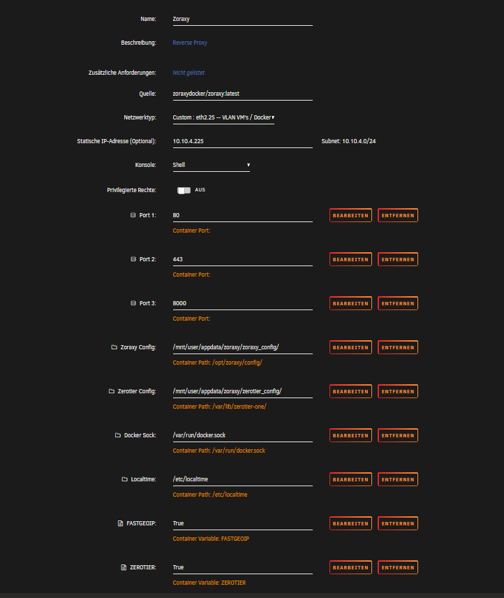

  1. Guten Morgen, @dibux hatte recht und der Code war tatsächlich abgeschnitten. Ich habe diesen jetzt entfernt und die xml Datei an sich hochgeladen. Wer diese einsetzen möchte (Anpassen der Netzwerkparameter) muss diese nach /boot/config/plugins/dockerMan/templates-user/ kopieren. Grüße
