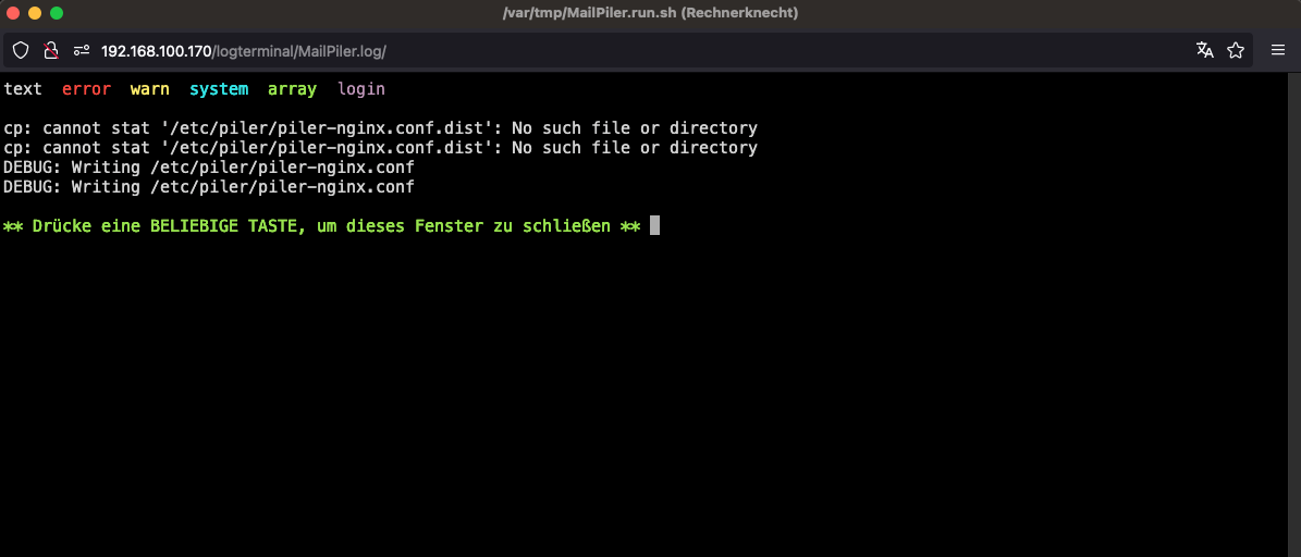

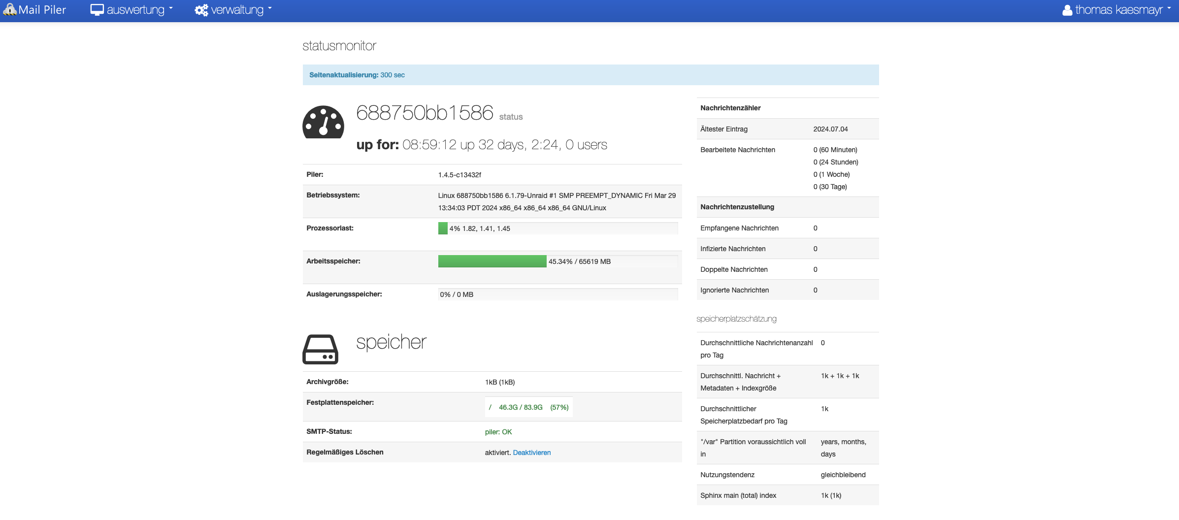

@ich777 Hab die Pfade nun heraus geschmissen und neu angelegt. Das gleiche wie vorher. Den Pfad Link /etc/piler muss ich leer lassen, sonst startet der Container nicht. Kann laut Protokoll eine nginx.conf nicht anlegen bzw. findet diese nicht. Screenshot anbei.
Mailpiler Archivierung von Emails (Hilfe bei der Docker Erstellung)

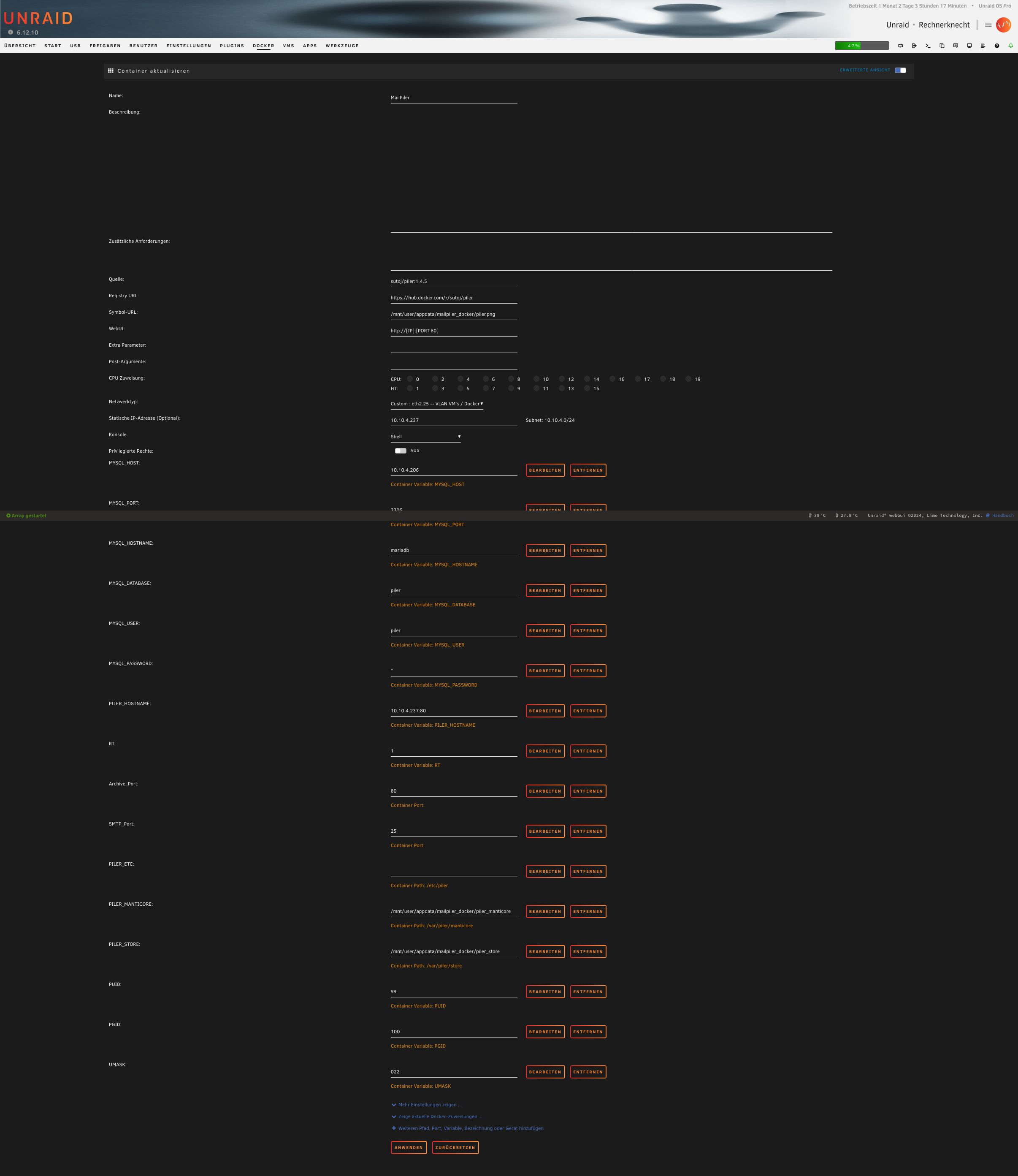

Hallo zusammen, ich würde gerne meine Emails über Unraid archivieren. Hierzu habe ich das OpenSource Progamm Mailpailer gefunden. Für dieses existiert auch ein Docker auf DockerHUB. Nach etwas Basteln habe ich den Docker nun zum Laufen bekommen. Jedoch fehlt noch etwas Feintuning und hier bräuchte ich eure Hilfe. 1. Die Ordner in appdata habe ich per Hand angelegt. 2. Die entsprechende MySql Datenbank habe ich ebenfalls per Hand angelegt. Was fällt mir gerade auf. Die Emails würden laut WEB_GUI in der Docker.img abgelegt werden. Natürlich würde ich gerne die Mails in AppDATA per Ordner Link mounten. Finde aber den Ablageort im Docker nicht. Vielleicht kann mir hier z.B. @ich777 etwas helfen. Hier einmal meine erstellte Config my-Mailpiler.xml unter /boot/config/plugins/dockerMAN/templates-user <Name>MailPiler</Name> <Repository>sutoj/piler:1.4.5</Repository> <Registry>https://hub.docker.com/r/sutoj/piler</Registry> <Network>eth2.25</Network> <MyIP>10.10.4.237</MyIP> <Shell>sh</Shell> <Privileged>false</Privileged> <Support/> <Project/> <Overview/> <Category/> <WebUI>http://[IP]:[PORT:80]</WebUI> <TemplateURL/> <Icon>/mnt/user/appdata/mailpiler_docker/piler.png</Icon> <ExtraParams/> <PostArgs/> <CPUset/> <DateInstalled>1720082249</DateInstalled> <DonateText/> <DonateLink/> <Requires/> <Config Name="MYSQL_HOST" Target="MYSQL_HOST" Default="" Mode="" Description="" Type="Variable" Display="always" Required="false" Mask="false">10.10.4.206</Config> <Config Name="MYSQL_PORT" Target="MYSQL_PORT" Default="" Mode="" Description="" Type="Variable" Display="always" Required="false" Mask="false">3306</Config> <Config Name="MYSQL_HOSTNAME" Target="MYSQL_HOSTNAME" Default="" Mode="" Description="" Type="Variable" Display="always" Required="false" Mask="false">mariadb</Config> <Config Name="MYSQL_DATABASE" Target="MYSQL_DATABASE" Default="" Mode="" Description="" Type="Variable" Display="always" Required="false" Mask="false">piler</Config> <Config Name="MYSQL_USER" Target="MYSQL_USER" Default="" Mode="" Description="" Type="Variable" Display="always" Required="false" Mask="false">piler</Config> <Config Name="MYSQL_PASSWORD" Target="MYSQL_PASSWORD" Default="" Mode="" Description="" Type="Variable" Display="always" Required="false" Mask="false">*</Config> <Config Name="PILER_HOSTNAME" Target="PILER_HOSTNAME" Default="" Mode="" Description="" Type="Variable" Display="always" Required="false" Mask="false">10.10.4.237:80</Config> <Config Name="RT" Target="RT" Default="" Mode="" Description="" Type="Variable" Display="always" Required="false" Mask="false">1</Config> <Config Name="Archive_Port" Target="" Default="" Mode="tcp" Description="" Type="Port" Display="always" Required="false" Mask="false">80</Config> <Config Name="SMTP_Port" Target="" Default="" Mode="tcp" Description="" Type="Port" Display="always" Required="false" Mask="false">25</Config> <Config Name="PILER_ETC" Target="/PILER_ETC" Default="" Mode="rw" Description="" Type="Path" Display="always" Required="false" Mask="false">/mnt/user/appdata/mailpiler_docker/piler_etc/</Config> <Config Name="PILER_MANTICORE" Target="/PILER_MANTICORE" Default="" Mode="rw" Description="" Type="Path" Display="always" Required="false" Mask="false">/mnt/user/appdata/mailpiler_docker/piler_manticore/</Config> <Config Name="PILER_STORE" Target="/PILER_STORE" Default="" Mode="rw" Description="" Type="Path" Display="always" Required="false" Mask="false">/mnt/user/appdata/mailpiler_docker/piler_store/</Config> <Config Name="PUID" Target="PUID" Default="99" Mode="" Description="" Type="Variable" Display="always" Required="false" Mask="false">99</Config> <Config Name="PGID" Target="PGID" Default="100" Mode="" Description="" Type="Variable" Display="always" Required="false" Mask="false">100</Config> <Config Name="UMASK" Target="UMASK" Default="022" Mode="" Description="" Type="Variable" Display="always" Required="false" Mask="false">022</Config> </Container> Bei der Anmeldung Mailpiler. Username: admin@local Password: pilerrocks Quellen mit denen ich gearbeitet habe: https://github.com/jsuto/piler https://gist.github.com/fritolays/db35de246eff9611028e8b5935bd643f https://hub.docker.com/r/sutoj/piler/tags Das Programm an sich funktioniert sehr gut und startet ohne Probleme. Noch ne Anmerkung. Ich möchte NICHT Thunderbird benutzen

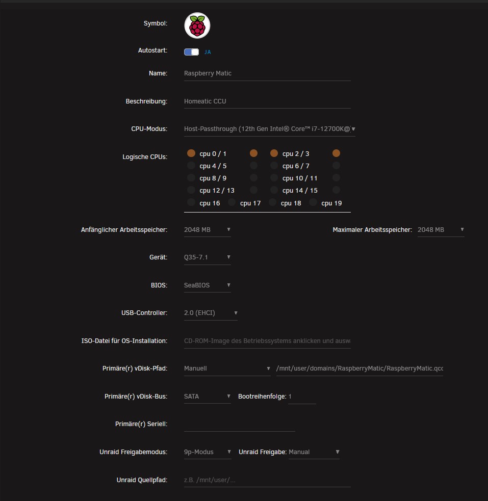

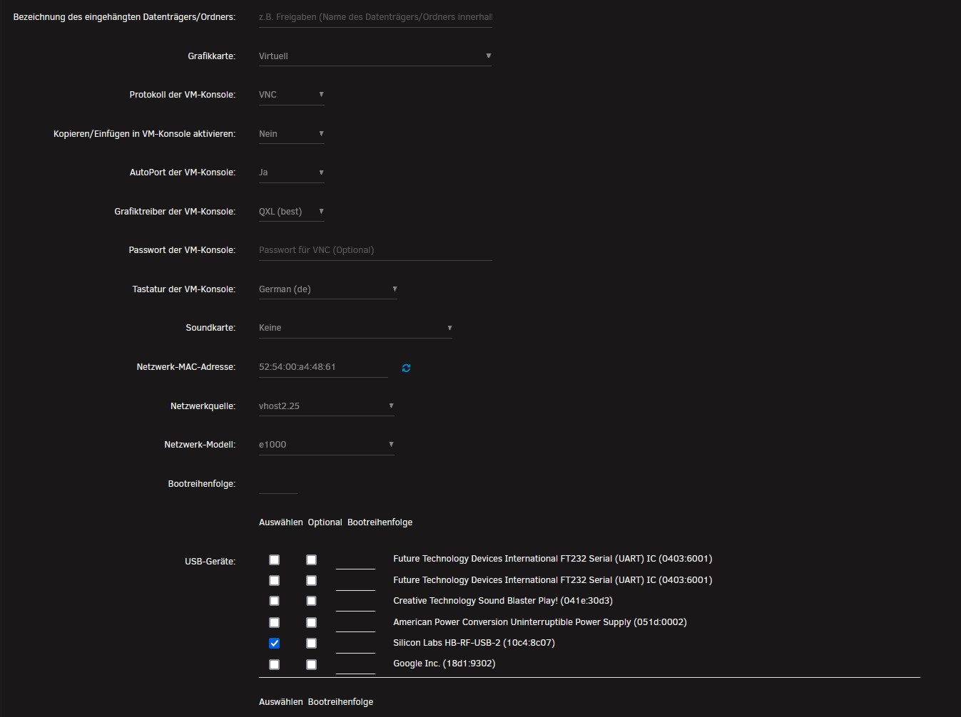

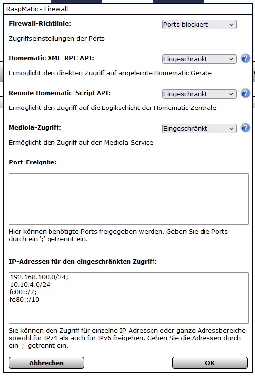

Hey, auf meinem Unraid läuft seit langer Zeit die gleiche Konfiguration. 2 VM's (1x HomeAssistant und 1x Raspmatic) Auf die VM Raspmatic habe ich eine externe Datenantenne per USB durchgereicht, welche mit den Homeatic Geräten (gehen normale und IP Geräte) kommuniziert. Ich hatte damals auch Probleme mit der HA CCU Integration. Deshalb hab ich mir das VM Image von Raspmatic herunter geladen und lasse es als eigene VM laufen. Hier hatte ich niemals Probleme und kann es dir nur raten! Denk evtl. daran das du in der configuration.yaml in HA bei Homeatic und Homeatic IP Geräten unterschiedliche Ports eintragen musst. Siehe hierzu meinen Code Schnipsel aus meiner Config. Das Passwort habe ich ausgeblendet! Anbei mal ein paar Screenshots meiner Configs

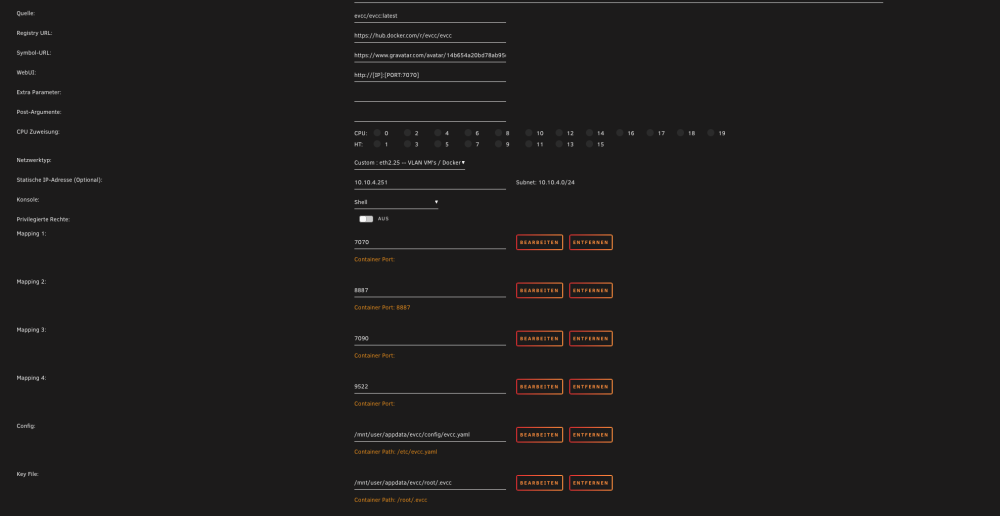

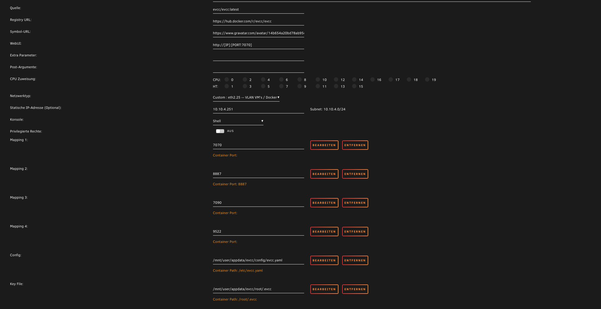

Hallo, ich habe gerade aufgrund neugierde den EVCC Docker bei mir in Unraid erstellt. Läuft super Hier einmal mein Template Quelle: evcc/evcc:latest Registry URL: https://hub.docker.com/r/evcc/evcc Symbol-URL: https://www.gravatar.com/avatar/14b654a20bd78ab95c1a985e0faed369?s=120&r=g&d=404 WebUI: http://[IP]:[PORT:7070] Mapping 1&2 Ports auf tcp Mapping 3&4 Ports auf udp Pfad 1: Container: /etc/evcc.yaml Unraid (bei mir): /mnt/user/appdata/evcc/config/evcc.yaml Pfad 2: Container: /root/.evcc Unraid (bei mir): /mnt/user/appdata/evcc/root/.evcc Wünsche viel Spaß Gruß Thomas

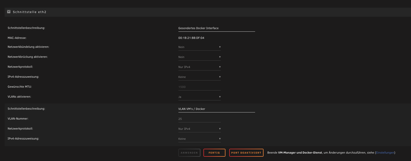

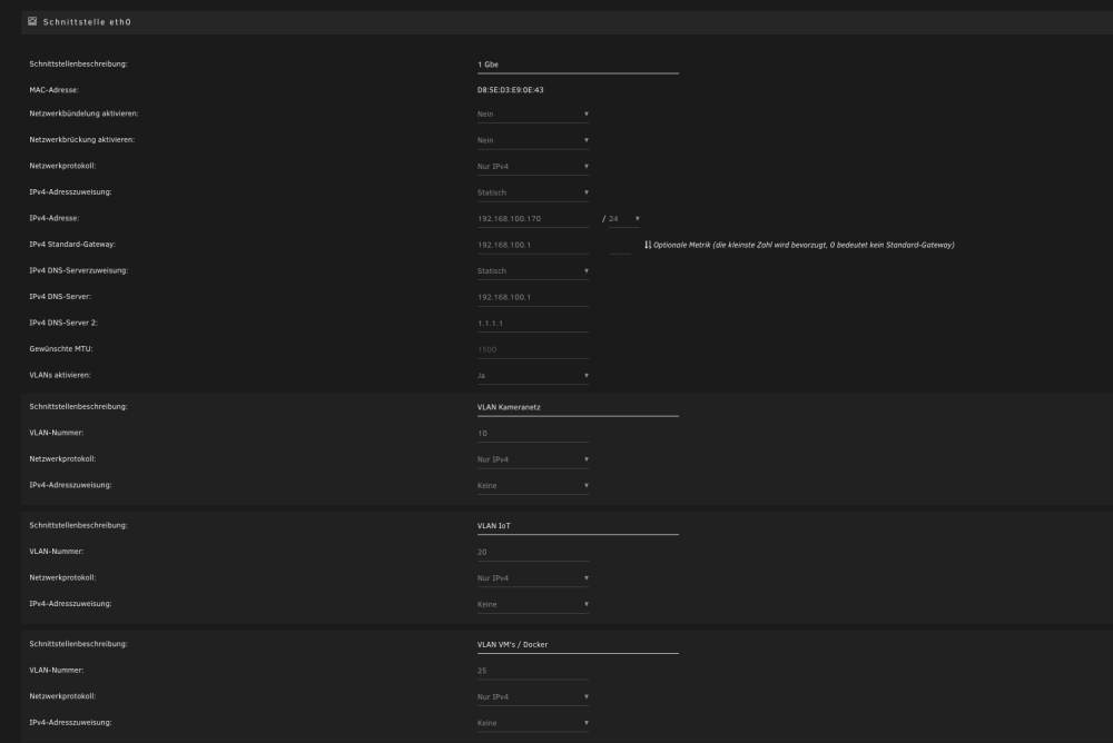

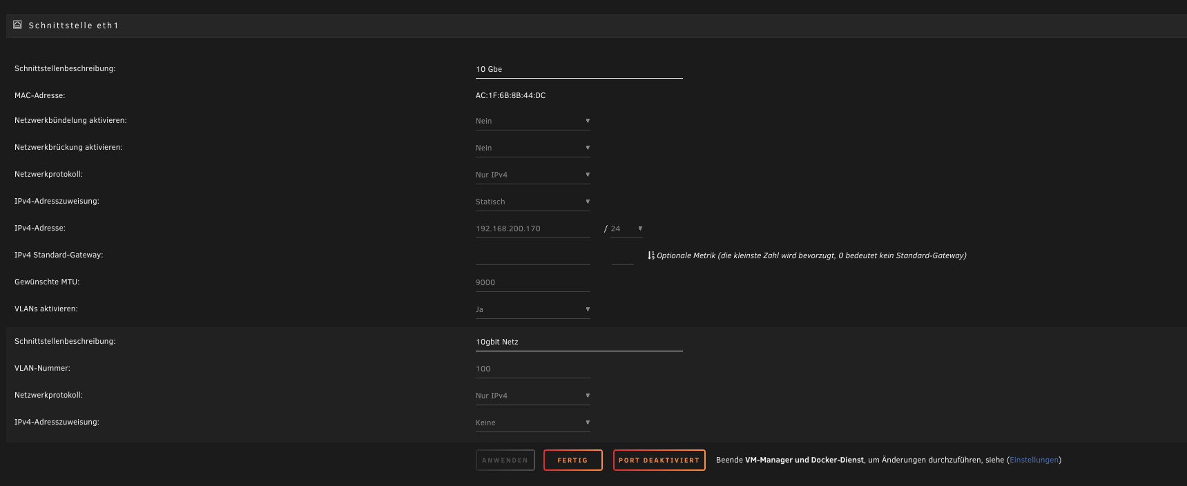

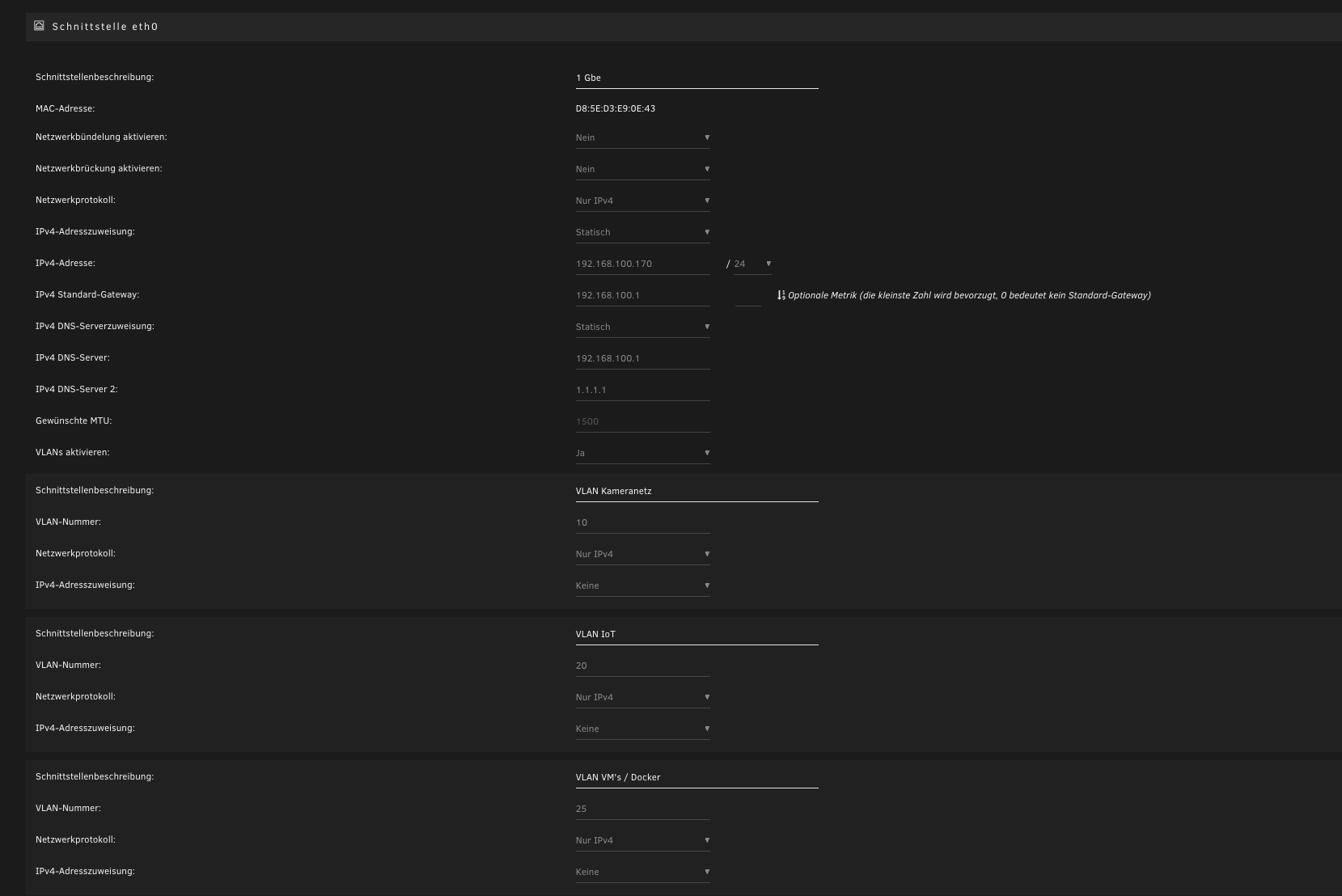

Danke für die Rückmeldung. Soweit ich weiß, brauchst du den VLAN Tag, um mit einem VLAN verbunden werden zu können. Heißt, ich habe auf der Unifi ein VLAN für Docker/VM'S schon vor längerer Zeit angelegt. Die "virtuellen Maschinen/Docker" sollen dort sein und nicht im Default Netzwerk 192.168.100.* sondern im 10.10.4.* Netz. Ich bezog hier meine Aussage nicht auf das macVLAN, sondern auf eines meiner VLANS im Unifi Ökosystem.
Docker macvlan in seperaten VLAN mit Unifi Hardware

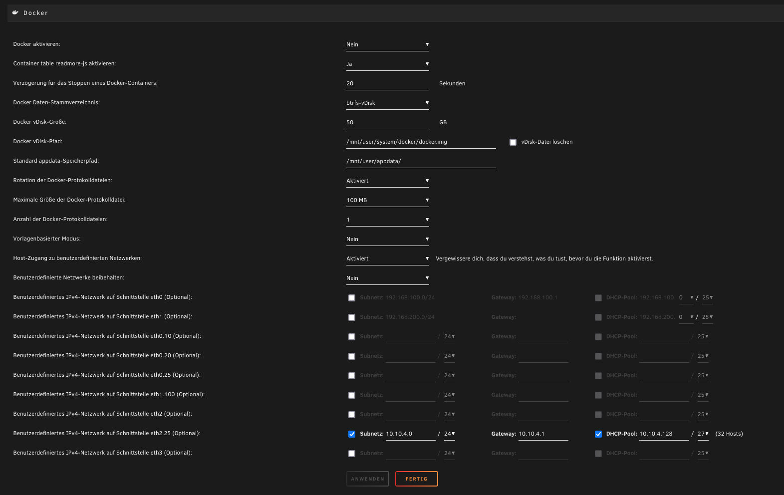

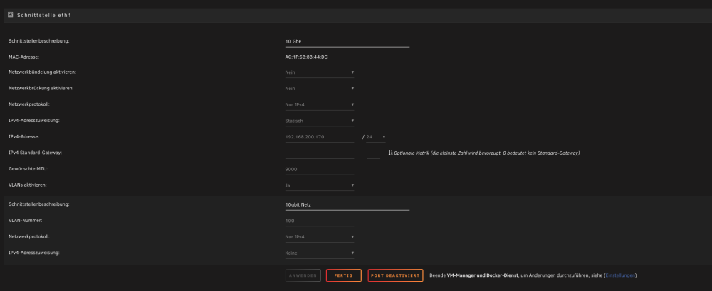

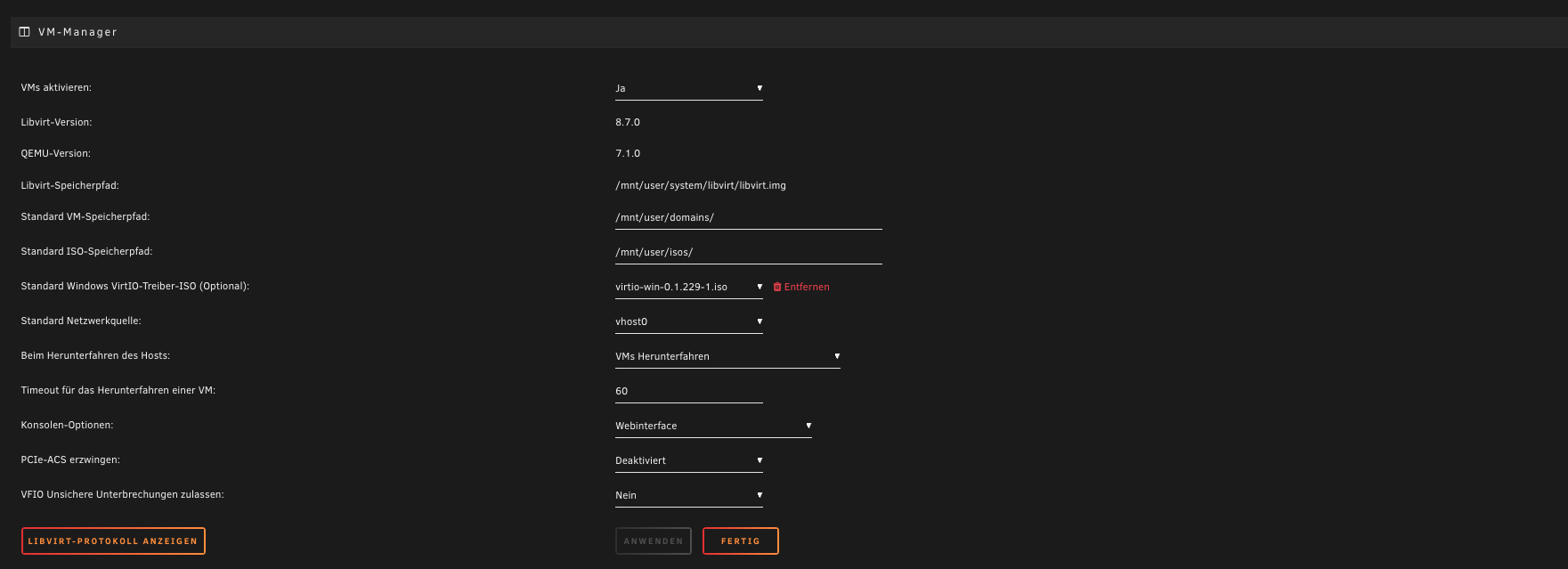

Die Kernel Fehlermeldungen kamen bei mir auch noch bei aktivierter Netzwerkbrücke unter 6.12.4. Laut Changelog müssen ja die Netzwerkbrücken deaktiviert werden. Es müssen ja auch mehrere Sachen eingestellt werden (Changelog nicht ganz ersichtlich). Darum meine Anleitung. Grüße

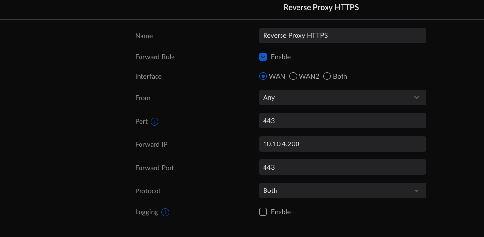

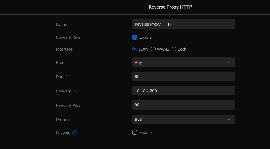

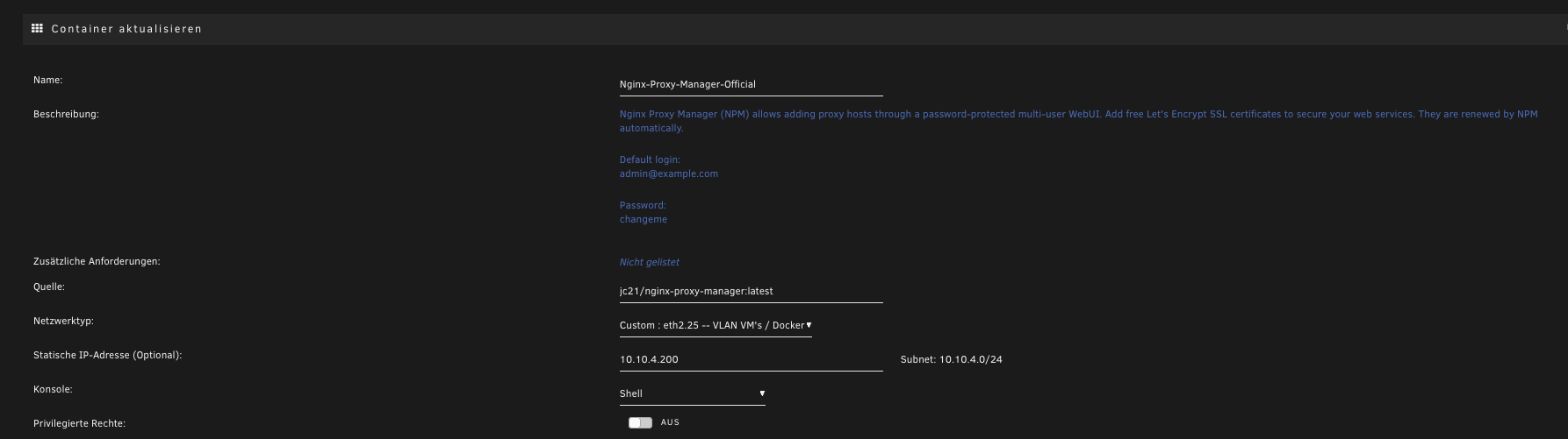

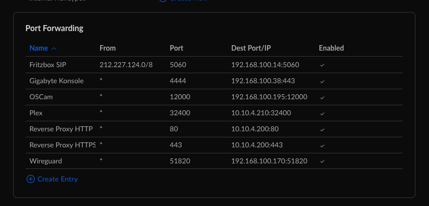

Hallo, evtl. kann ich dem einen oder anderen mit meinem Weg dabei helfen Docker mit macvlan in einem separaten VLAN einzurichten. Ich habe selbst jetzt etliche Stunden gebraucht, um es funktionsfähig zu bekommen. Hintergrund war, dass die Portweiterleitung von meiner Unifi Dreammachine Pro auf den Docker Nginx Reverse Proxy im VLAN nicht funktionierte. Aufrufe der nach außen gehosteten Docker (Nextcloud, Bitwarden, Baikal ....) waren nur im internen Netzwerk möglich, aber nicht über eine DNS Adresse. Inzwischen funktioniert alles und läuft stabil. Wo der Hund begraben war, kann ich nicht sagen. Ich habe auch keine Kernel Fehlermeldungen aufgrund macvlan. Um die Einstellungen durchzuführen, müsst ihr das Array stoppen. Da z.B. beim Netzwerk dieses nur beim gestoppten Array möglich ist. Ich habe eine zweite Netzwerkkarte verbaut eth2 , welche nur für das Docker/VM VLAN zuständig ist. 1. Wichtig ist, dass ihr auf allen euren Netzwerkenkarten eth0,eth1......... die Netzwerkbrückung deaktiviert. Bei mir läuft macvlan über eth2. Sobald jedoch z.B. in eth0 die Brückung aktiviert war, bekam ich die Kernel Fehlermeldungen. HIer nun die Einstellungen meiner im Betrieb befindlichen Netzwerkkarten. Solltet ihr die Docker in einem separaten VLAN haben wollen (bei mir der Fall in eth2) müsst ihr dort das benötigte VLAN eintragen. 2. Unter den Dockereinstellungen müsst ihr nun unten das optionale Netzwerk (beim mir eth2.25 aufgrund VLAN) anklicken. Alle anderen Netzwerke könnte ihr unten unchecken. Auch müsst ihr nun hier die Einstellung für den Netzwerkmodus ipvlan auf macvlan umstellen. Auf dem Screenshot ist die Einstellung nicht ersichtlich, da bei deaktivierter Netzwerkbrückung und eingestellten macvlan das Auswahlfeld verschwunden ist. Es ist bei aktivierten ipvlan aber ganz sicher da 3. Nun könnt ihr das Array starten und müsste nun natürlich alle Docker bzgl. Netzwerk anpassen. Hier z.B. bei mir der Nginx reverse Proxy 4. Da ihr ja die Brückung in den Netzwerkeinstellungen deaktiviert habt, müsste ihr in den VM Einstellung und VM's auch noch Einstellungen ändern. In den VM Einstellungen habe ich vhost0 eingestellt, du kannst aber auch andere Netzwerkkarten auswählen. Ich habe ja alle Docker und VM's über die eth2 laufen. Es wird dann auch z.B. vhost2 und vhost2.25 (VLAN) angeboten. Eure virtuellen Maschinen müsste ihr unter Bearbeitung bzgl Netzwerkeinstellungen auch ändern. Bei mir war hier noch z.B. die Brückung br0 eingetragen, obwohl diese nicht mehr existiert. Hier nun die geänderte Netzwerkeinstellung meiner Homeassistant VM. Die VM ist danach im VLAN für Docker/VM's und kommuniziert über den eth2 Port. 5. Nun natürlich noch die Portweiterleitung in eurer Unifi konfigurieren. Der Server läuft bei mir hiermit seit 2 Tagen stabil und ich habe keinerlei Kernel Fehlermeldungen aufgrund macvlan. Wünsche gutes Gelingen. Grüße aus Bayern Thomas

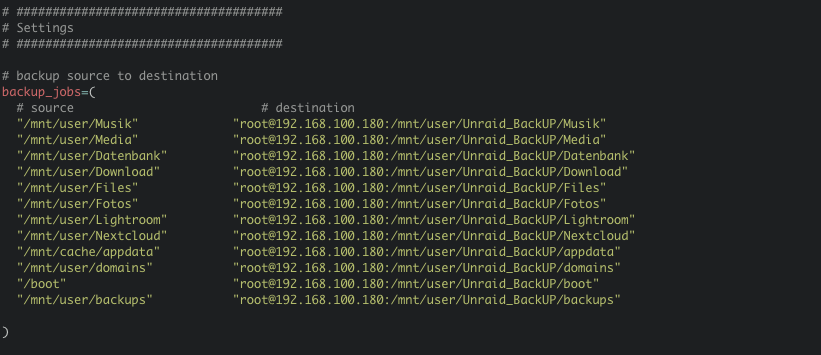

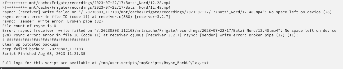

@mgutt Hallo zusammen, danke für die überarbeitet Version 1.6 deines Scripts. Evtl kann ich dir einen Fehler melden Version 1.5 funktioniert bei mir seit Monaten (bis auf /mnt/cache/appdata aufgrund des ZFS Shares) Unter Version 1.6 habe ich nun folgendes Problem. Die BackUP Destination und das Ziel ist gleich wie bei 1.5. Es hat sich daran nichts geändert. Unter 1.5 funktioniert es, nur der Appdata Ordner ist auskommentiert. Beim 1.6 wird beim Start des Scripts z.B. der Ordner /mnt/cache/Frigate gesichert, obwohl dieser im Script gar nicht definiert ist. In diesem sind die Records der Kameras gesichert. Das Script legt beim Start einen versteckten Ordner .Datum........ in der Root Oberfläche unter / an. Dieser wird solange befüllt, bis mein Hauptspeicher voll ist und dann bricht das Script ab. Ich hänge dir einmal mehrere Screenshots mit an. Der BackUP Server ist ein Unraid Server. Hier wird direkt auf die Array Platten (xfs) gesichert, ohne den cache zu nutzen. Danke für evtl Hilfe
