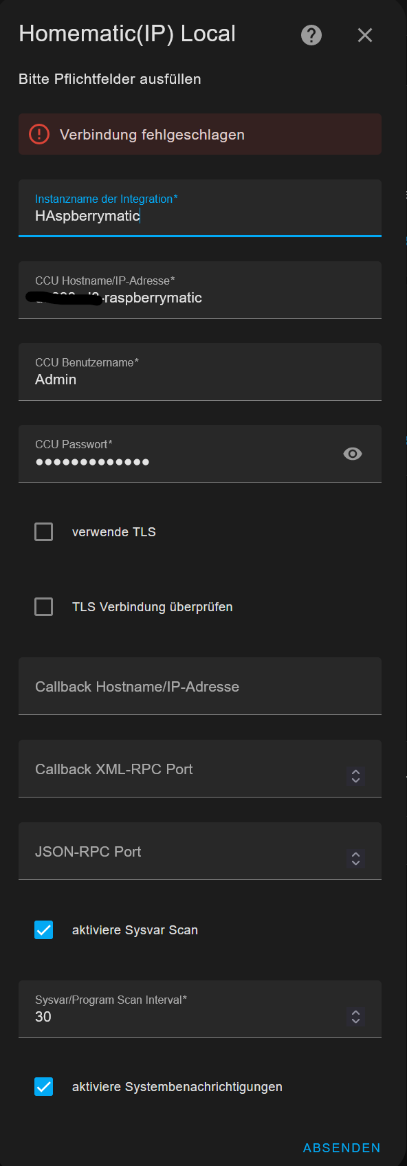

Hallo zusammen mich würden mal eure Erfahrungen zu dem Thema interessieren.
Mein Ziel war es den alten Pi in Ruhestand zu schicken und stattdessen die Integration in HA mit passendem USB Stick zu nutzen. Also Website auf https://github.com/jens-maus/RaspberryMatic/wiki/HomeAssistant-Integration, Anleitung gefolgt und soweit alles gut bis Punkt 9. Hier darf ich nicht weitermachen, da angeblich Pflichtfelder fehlen.
Ist jetzt natürlich sauschwer da den Fehler auszumachen. Das CCU Protokoll in HA selbst liefert keine Fehler.
- Mein HA läuft wie gesagt als VM wie auf der Home Assisstant Seite beschrieben https://www.home-assistant.io/installation/linux.
- Raspberrymatic läuft in HA Momentan jungfräulich und ohne Stick (den kutschiert GLS noch durch die Gegend).
- Ports in Raspberrymatic wurden wie beschrieben freigegeben.
- Die Integration erfolgte als "weitere Instanz", da mein PI sofort von HA gefunden wurde.
Solved by userBert

Hi Rockikone,
danke für den Hinweis. Ich hoffe ja schon seit einiger Zeit, dass Raspberrymatic als Docker verfügbar ist. Aber Stand heute...Nö.
Zudem macht mich HA jetzt ziemlich neugierig. Weshalb ich das jetzt mal testen will.
Aber long story short. Mit eingestecktem Stick gehts auch weiter im Text.
Der muss also bei der Integration auf jedenfall eingesteckt sein, sonst gehts nicht weiter.
Genau, für die Einrichtung geht es nicht ohne Stick, da die Integration versucht den Stick zu erreichen und ohne Stick bekommt die Integration keine Verbindung.

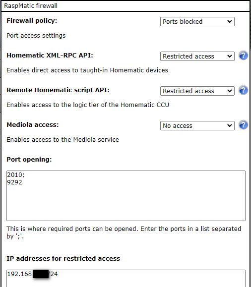

Die Firewall kann man im Grunde auf Relaxed stellen, da nach außen sowieso keine Ports freigegeben sind und wenn jemand in seinem netz drin ist hat man sowieso andere Sorgen. Ansonsten reicht es folgendes freizugeben, ich nutze Homematic IP Thermostate über einen Homematic IP RF-USB-Stick von ELV.
