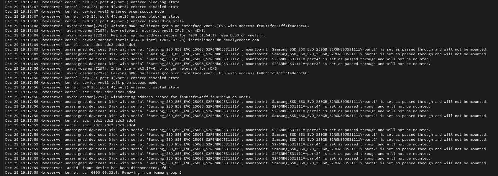

  21. Hab gerade die VM gelöscht (nur VM) und diese neu aufgebaut mit i440fx als Gerätetyp. Windows startet, ich verbinde mich per RDP , spiele bissel herum und fahre sind dann herunter. Zack und wieder ist die iGPU weg. Ich könnte so kotzen. Fehler ist 100 Prozentig reproduzierbar und ich weiß nicht, woran es liegt! Vor allem weil es bei dir @codo55 ja funktioniert. Der Log ist total nichts sagend, nur das der Kernel das PCI Device entfernt hat. @ich777 Du bist ziemlich fit in sachen Kernel. Hättest du evtl eine Idee. Wie gesagt die iGPU fliegt beim herunterfahren der VM. iGPU ist nicht an VM gebunden (gar keine) und fungiert nur für Unraid und Plex Docker. Ist der letzte Eintrag im Log. Ich weiß nicht mehr weiter 😞
  22. Erst einmal vielen Dank für deine Unterstützung. Dann bin echt ratlos, woran es bei mir liegt. Bei meiner VM Win11 wo das Problem auftritt, ist auch Q35-7.1 eingestellt. Des Weiteren auch ein 12700k verbaut. Deprimierend!
  23. Okay, welchen Gerätetyp hast du bei der VM eingestellt, i440fx oder q35? Sollte es i440fx sein, dann wüsste ich nun wo der Fehler liegt, Q35! Obwohl ja Q35 die neuere Architektur wäre im Sinne pcie! Gruß
