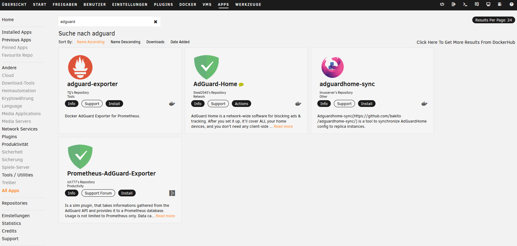

  13. Das ist was ich meinte - mir wird nur noch die eine Version von AdGuard in den CA angezeigt. Warum?
