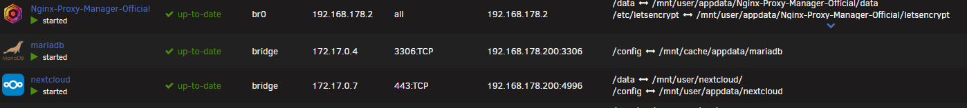

  4. Ich habe jetzt NC in Br0 versetzt und 443 als Port benutzt. Habe NPM abgeändert auf die IP und 443 vom NC Container, wieder nicht erreichbar. Portfreigaben musste ich ja nicht ändern da es ja nur NPM betrifft und nicht den NC Container oder? Jetzt bin ich nochmal in Ruhe alles durchgegangen und habe keinen Fehler entdeckt, nur eine Frage habe ich, du meintest ja ich muss in NPM 178.2 eingeben statt ...178.200, aber warum eig? Mein vorheriger NC Container lief ja über Brtidge also ...178.200 und den Port 4996. Heißt in NPM muss ich ja dann IP ...178.200:4996 eingeben, gebe ich die IP von NPM ein verweise ich ja auf ihn selber was ja kein Sinn ergibt oder hab ich einen Denkfehler? Mein Plan wird dann erstmal, nach einer Antwort hier, sein NC, Mariadb komplett zu entfernen neu aufzusetzen, wieder auf die Linux Version von NC wechseln (bessere Erfahrungen mit gemacht) und nochmal probieren alles zum laufen zu bringen.

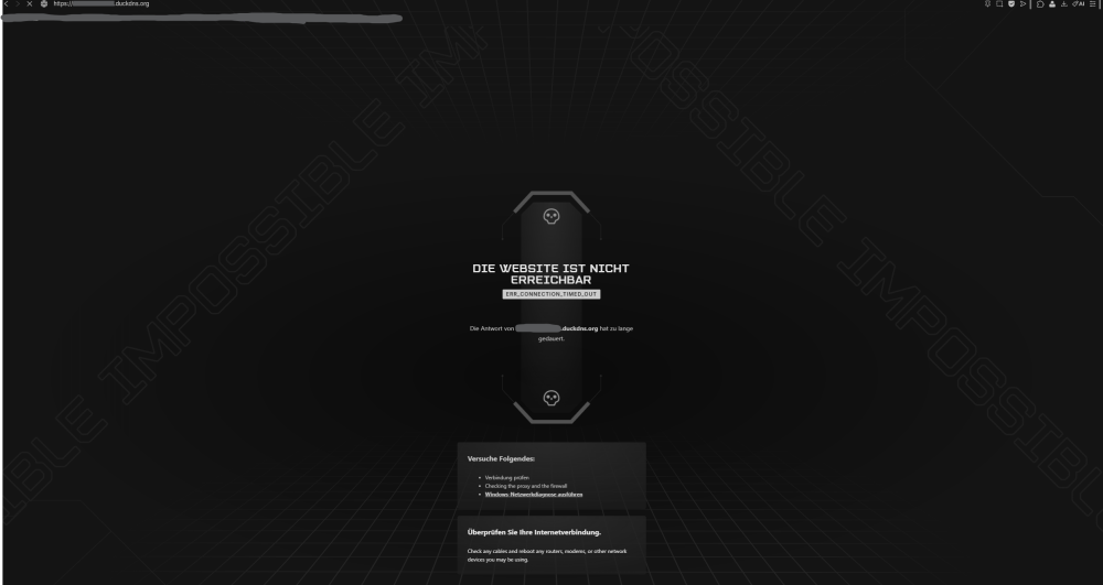

  8. der läuft sauber und ist erreichbar, ja. hier der docker run: /usr/local/emhttp/plugins/dynamix.docker.manager/scripts/docker create --name='nextcloud' --net='bridge' --pids-limit 2048 -e TZ="Europe/Berlin" -e HOST_OS="Unraid" -e HOST_HOSTNAME="WhiteTower" -e HOST_CONTAINERNAME="nextcloud" -e 'PUID'='99' -e 'PGID'='100' -e 'UMASK'='022' -l net.unraid.docker.managed=dockerman -l net.unraid.docker.webui='https://[IP]:[PORT:443]' -l net.unraid.docker.icon='https://raw.githubusercontent.com/linuxserver/docker-templates/master/linuxserver.io/img/nextcloud-logo.png' -p '4996:443/tcp' -v '/mnt/user/nextcloud/':'/data':'rw' -v '/mnt/user/appdata/nextcloud':'/config':'rw' 'lscr.io/linuxserver/nextcloud' hier die config.php config.php

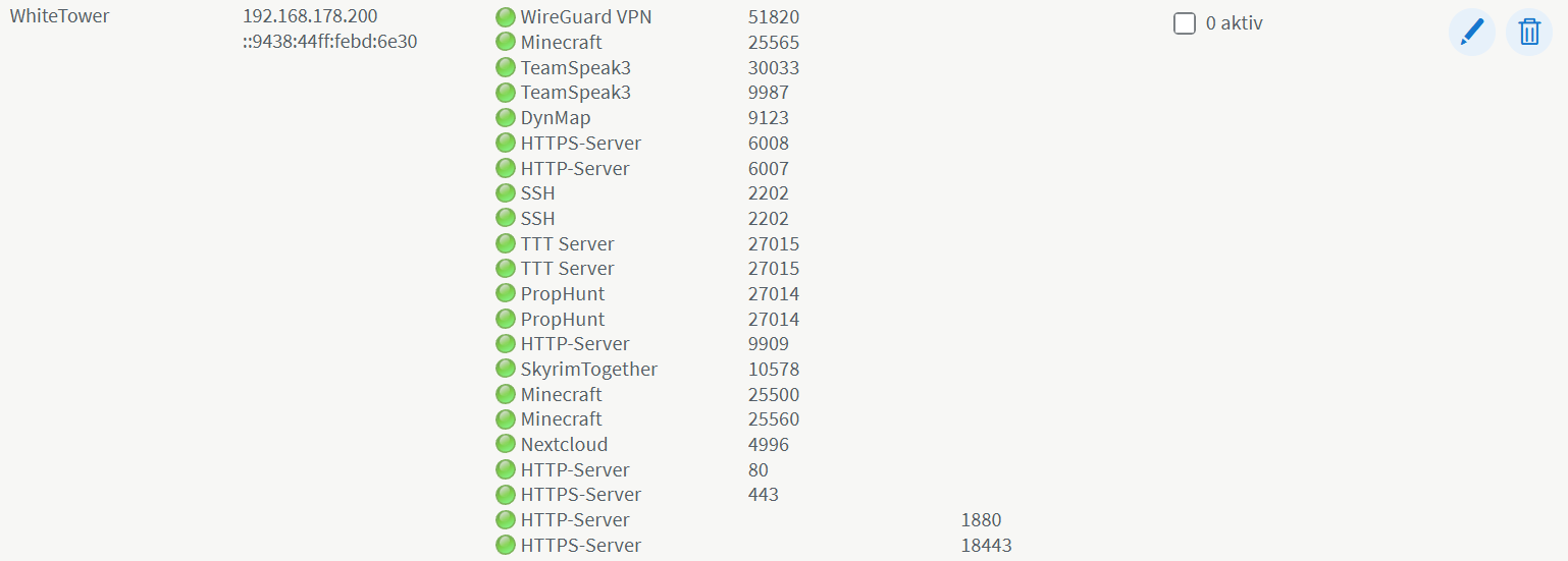

  9. @dibux wenn ich die proxies hinzufüge kriege ich die WebUI nicht erreicht, kommt diese Meldung: @alturismo 1/ ja als macvlan 3/ leider nein, in NPM ist die Domain als HTTPS Scheme angelegt. Trotzdem nicht erreichbar, folgende Seite wird angezeigt nach 10-20 Sekunden: Also soll ich nochmal den NC Container clean installieren? Ich habs mit einer mariadb erstellt ja, hatte sogar vor 2 Tagen sowohl NC als mariadb komplett von 0 auf eingerichtet. Wie oben erwähnt habe ich die php nochmal bearbeitet und kriege die Fehlermeldungen sobald ich proxies hinzufüge.

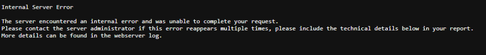

  11. Hey, danke für die Antwort schon einmal. ich habe auch wieder zurück gewechselt auf die vorherige Linux Version von mir. Also in trusted Domains ist meine xxx.duckdns.org auch eingetragen Wie genau überprüfe ich die DNS mit den WAN IP? Jetzt kommt leider noch hinzu, dass ich jedesmal wenn ich ein SSL Zertifikat hinzufügen möchte er mir ein Internal Error ausspuckt.. Hier mal die ganzen Config und IP´s

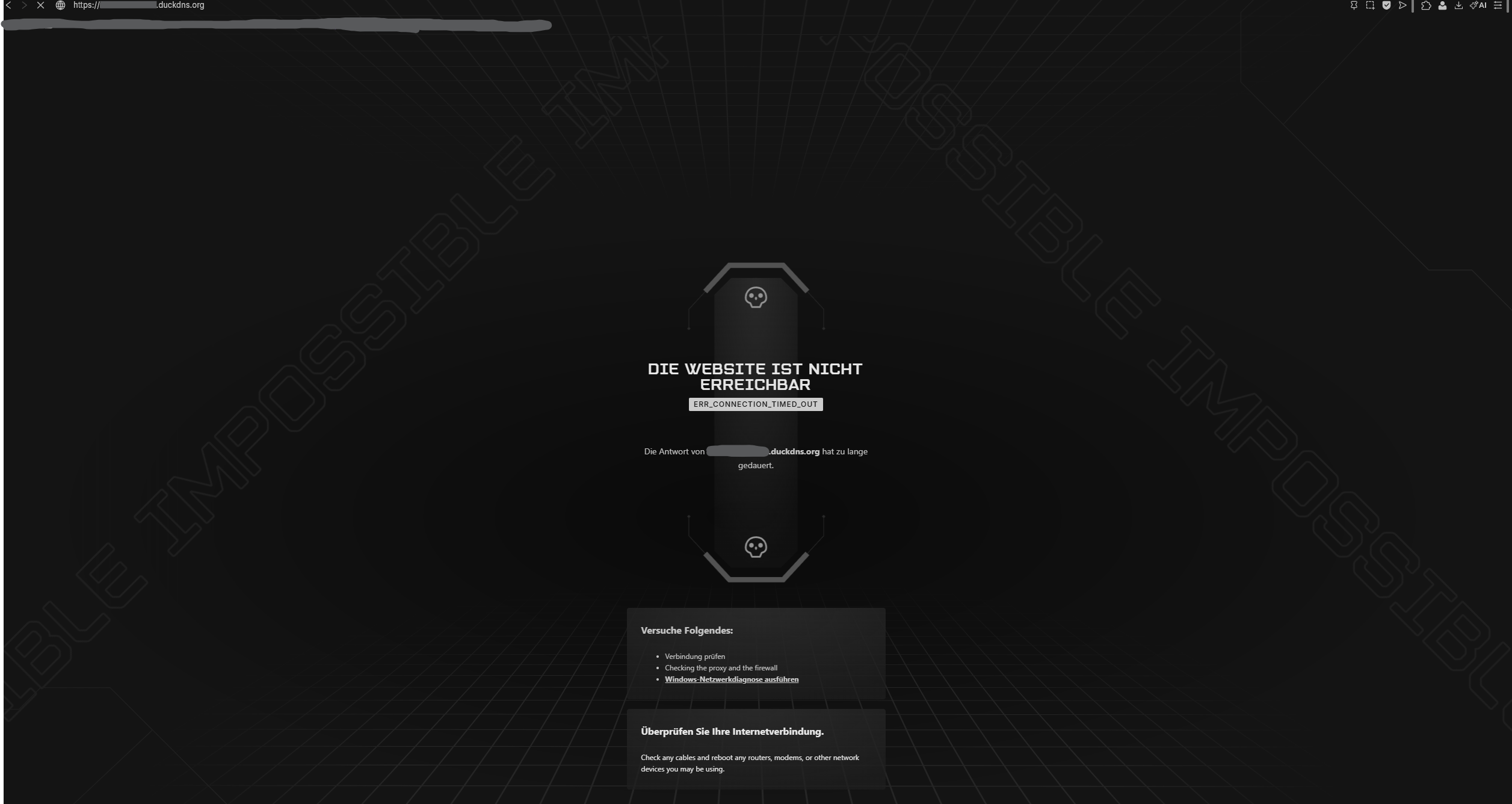

  12. Hey zusammen, ich schlage mich wirklich schon sehr lange damit rum und kriege ich es trotz etlichen Versuchen, Videos, Guides nicht zum laufen... Das letzte Video nach welchem im gegangen bin ist folgendes: https://www.youtube.com/watch?v=vPvuqR20tO4 Da ich mit dem Herrn in der Vergangenheit schon Kontakt hatte dachte ich mir okay jetzt muss es klappen! Leider wieder ein Misserfolg und ich verstehe so langsam nicht mehr wieso. Ich hatte von Nextcloud die Linux Variante installiert, dann habe ich durch einige Foreneinträge gelesen, dass es man lieber die Originale Version nehmen sollte, gemacht getan. Klar Einstellungen etc weg, das war mir aber zweitrangig. Dann hatte ich die originale Version installiert und bin wieder einzeln alle Schritte durchgegangen und auch in Unterschiedlichen Versionen mit br0 und Bridge. Ich kann einfach diese Domain die ich vergeben habe nicht erreichen. Gebe ich meine öffentliche IP ein lande ich auch wie im Video auf der Nginx Seite, befolge ich die weiteren Schritte kommt immer ein Timeout, wenn ich probiere die Domain anzupingen kriege ich ebenfalls eine Zeitüberschreitung. Die Ports sind im Router freigegeben, so wie im Video. Zu vor hatte ich es auch probiert mit NPM auf br0, funktionierte auch nicht. Übersehe ich irgendwas gravierendes oder woran könnte es liegen, dass die Seite wirklich absolut nicht erreichbar ist? Ich weiß gerade auch nicht was ich alles an Daten posten soll, daher mir bitte sagen was ihr benötigt um eine Lösung zu finden. Grüße Qwasy

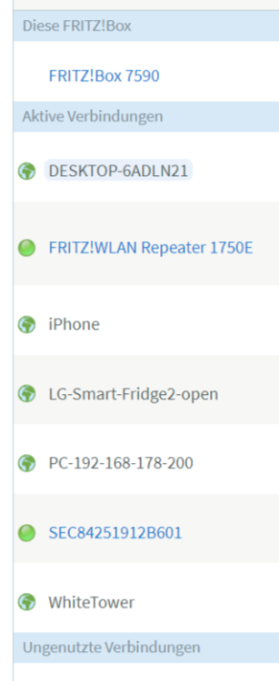

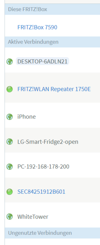

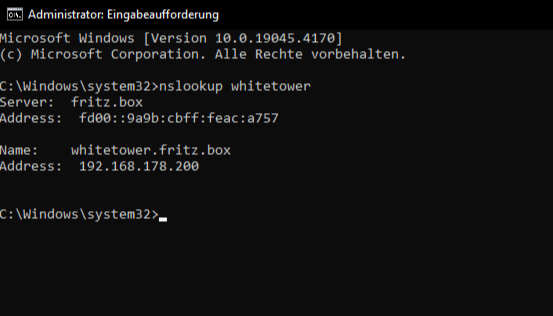

  15. Okay alles klar. Ja sind sichtbar und gelistet, allerdings habe ich gerade noch gesehen, dass es den "PC-192.168.178.200" gibt was ja eigentlich die IP von meinem Unraid Server ist. Es ist sowohl bei Whitetower als auch bei dem "PC-192.168.178.200" die gleiche IP hinterlegt. Der Desktop-6A.. ist mein Rechner also sprich Client1.
